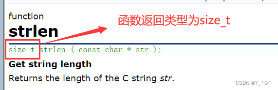

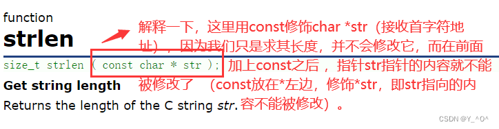

strlen是库函数,我们要知道库函数的参数和它的功能是C语言标准规定好的,那我们怎么看它的参数是什么呢?
之前的文章里给大家提到过一个查询库函数的网站(cplusplus.com):
链接: link
那我们来看一下C语言标准规定strlen的参数和功能是怎么样的的:

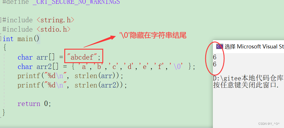

字符串以 ‘\0’ 作为结束标志,strlen函数返回的是在字符串中 ‘\0’ 前面出现的字符个数(不包含 ‘\0’ )。
举个例子:
#include <string.h>
#include <stdio.h>
int main()
    char arr[] = "abcdef";
    char arr2[] = { 'a','b','c','d','e','f','\0' };
    printf("%d\n", strlen(arr));
    printf("%d\n", strlen(arr2));
    return 0;
看下结果:
字符’\0’之前有6个字符,所以结果是6,相信大家都能明白。

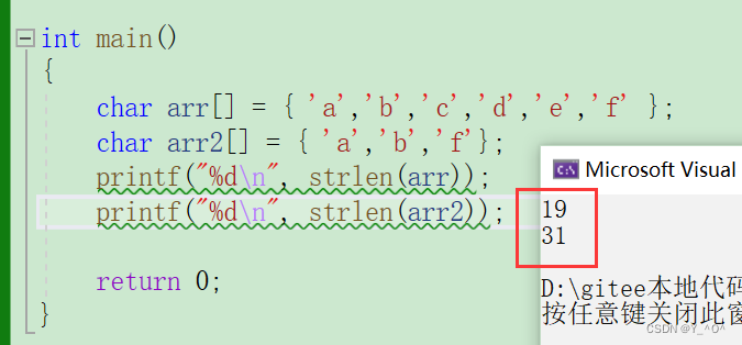

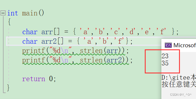

我们知道字符串的结束标志是’\0’,那如果一个字符串中没有’\0’,还能用strlen计算它的长度吗?
int main()
    char arr[] = { 'a','b','c','d','e','f' };
    char arr2[] = { 'a','b','f'};
    return 0;
大家思考一下结果会是什么?
19和31,为什么会是这个结果,是巧合吗?我们再运行一次:
又一个不同的结果,为啥呢?
因为如果我们不加’\0’,去求一个没有结束标志的字符串,它的结果将会是一个随机值,为什么呢?
因为函数strlen 求的是字符串中’\0’之前的字符个数,但是上面的两个字符串(C语言没有字符串类型,我们放到了字符数组中)中没有’\0’,所以strlen函数就会一直向后寻找,直至遇到’\0’,但数组后面的内存空间放的是什么我们是不知道的,所以我们不知道什么时候会遇到’\0’,因此结果是一个随机值。

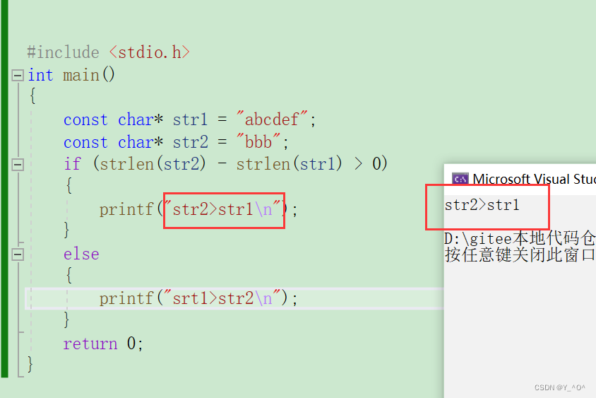

大家可能不是太明白,我们来先看一段代码:
#include <stdio.h>
int main()
 const char*str1 = "abcdef";
 const char*str2 = "bbb";
 if(strlen(str2)-strlen(str1)>0)
 printf("str2>str1\n");
 else
 printf("srt1>str2\n");
 return 0; }
大家思考一下结果是啥?
str1的长度为6,str2的长度为3,所以strlen(str2)-strlen(str1)的结果是-3,小于0,if判断为假,所以打印"srt1>str2"
如果你是这样想的那就错了!!!
我们来看一下结果是啥?
结果是str2>str1,与我们想的不一样,原因就在于函数strlen的返回值为size_t。

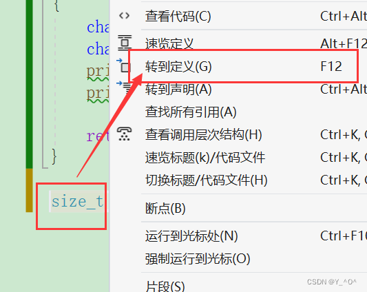

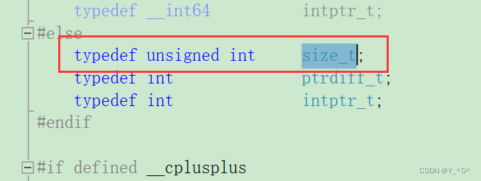

不知道大家有没有注意到,库函数strlen的返回类型是size_t。
那什么是size_t呢?我们来看一下:
怎么看,在vs2022中输入一个size_t,鼠标右键转到定义或直接按F12即可查看:
我们看到,size_t其实就是unsigend int (无符号整型),因为typedef unsigned int size_t的意思其实就是把类型unsigned int 重命名为 size_t。
由于strlen的返回类型是size_t,所以strlen(str2)-strlen(str1)的结果就也是size_t了。
那么3-6=-3,我们知道内存中存的是补码:
那如果11111111111111111111111111111101被当作一个无符号整型,转化为10进制将是一个非常大的正数,肯定大于0,所以结果才是str2>str1。

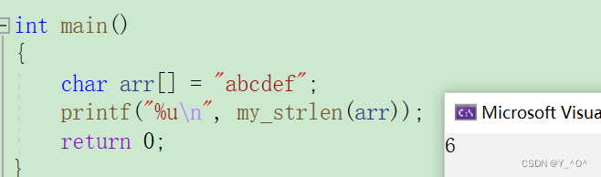

  1. 计数器方式
怎么实现呢?
把字符串的首字符地址传给函数,用指针接收,用该指针遍历字符串,如果指针指向的内容不是’\0’,计数器++,指针继续向后移动,直至遇到’\0’停止,返回计数器的值。
size_t my_strlen(const char* str)
    int count = 0;
    while (*str)
        count++;
        str++;
    return count;
看一下能不能达到效果:

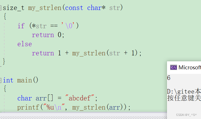

  1. 递归实现
怎么递归呢?
我们对传过来的首字符地址直接解引用,如果是’\0’,那就返回0。
如果不是’\0’,那说明至少有一个有效字符,让指针+1,返回1+my_strlen(str+1),直至遇到’\0’,开始回归得出结果。
    if (*str == '\0')
        return 0;
    else
        return 1 + my_strlen(str + 1);

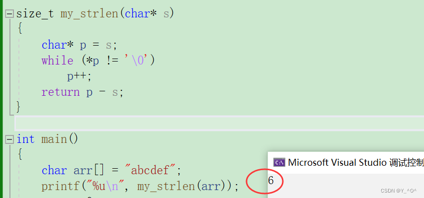

  1. 指针-指针
在指针的学习中我们已经知道,指针-指针得到的是两个指针之间的元素个数,那我们让一个指针指向首字符,另一个指针指向’\0’,后者减前者,得到的元素个数不就是字符串长度吗?
size_t my_strlen(char* s)
    char* p = s;
    while (*p != '\0')
        p++;
    return p - s;
这样依然可行:

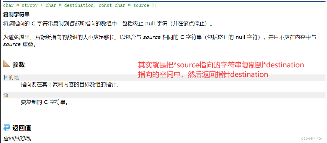

2.字符串拷贝——strcpy
先来认识一下它吧:

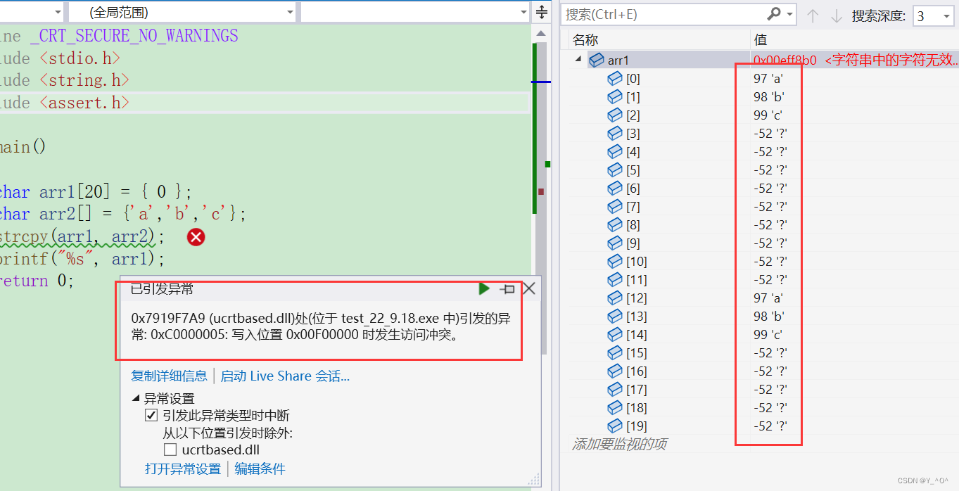

我们知道字符串的结束标志是’\0’,也就是说,strcpy在拷贝源字符串时,遇到’\0’才会停止拷贝,而跟字符串的长度无关,只要不遇到’\0’,就一直往后继续拷贝,那如果我们的源字符串中没有’\0’,会出现什么后果呢?
int main()
    char arr1[20] = { 0 };
    char arr2[] = {'a','b','c'};
    strcpy(arr1, arr2);
    return 0;
将arr2中的字符串拷贝到arr1中,但是arr2中的字符串并没有’\0’,会出现什么样的结果呢?
我们调试可以发现,这样是会发生错误的,因为在字符’a’、‘b’、‘c’的后面并没有放’\0’,所以strcpy会一直向后拷贝,我们不知道什么时候才会遇到’\0’停止下来,而且arr1我们申请的空间也是有限的,也不能无限的向里面放东西,所以这样就有可能造成越界,而且在’a’、‘b’、'c’后面会拷贝什么内容我们也不知道,这是不可行的。
因此,源字符串必须以 ‘\0’ 结束。

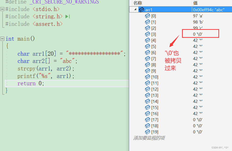

会将源字符串中的 ‘\0’ 拷贝到目标空间
strcpy在拷贝的时候会将源字符串的’\0’也拷贝到目标空间
我们来验证一下:
int main()
    char arr1[20] = "*****************";
    char arr2[] = "abc";
    strcpy(arr1, arr2);
    printf("%s", arr1);
    return 0;

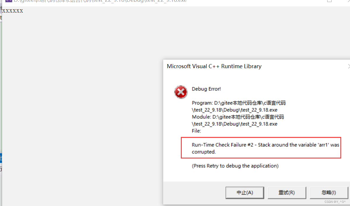

  1. 目标空间必须足够大,以确保能存放源字符串
既然我们要把源字符串拷贝放到目标空间,那一定要确保目标空间足够大,能够放得下源字符串,如果目标空间大小不够,肯定也会出现问题的。
int main()
    char arr1[] = "abc";
    char arr2[] = "xxxxxx";
    strcpy(arr1, arr2);
    printf("%s", arr1);
    return 0;

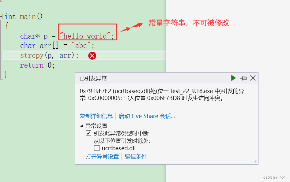

  1. 目标空间必须可变
什么意思呢,就是目标空间放的内容必须是可修改的,因为我们要把源字符串的内容拷贝放进目标空间中(相当于修改了目标空间的内容),如果目标空间不可变,那肯定是不行的。
比如:
int main()
    char* p = "hello world";
    char arr[] = "abc";
    strcpy(p, arr);
    return 0;

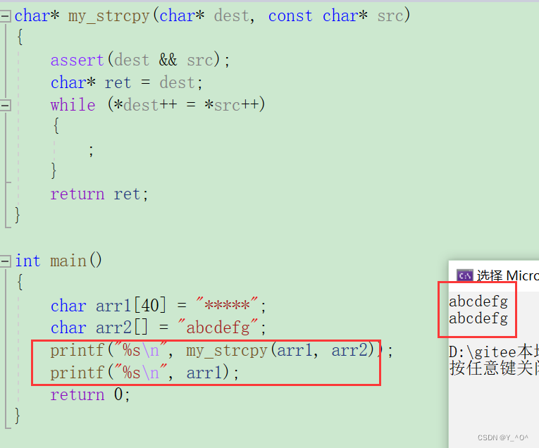

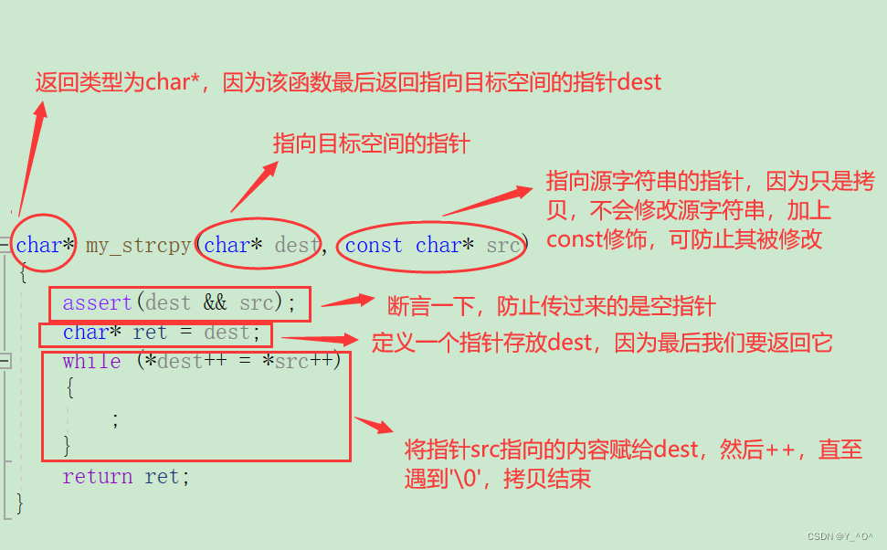

接下来我们来模拟实现一下strcpy,直接上代码:
char* my_strcpy(char* dest, const char* src)
    assert(dest && src);
    char* ret = dest;
    while (*dest++ = *src++)
    return ret;
解释一下:
看一下效果:

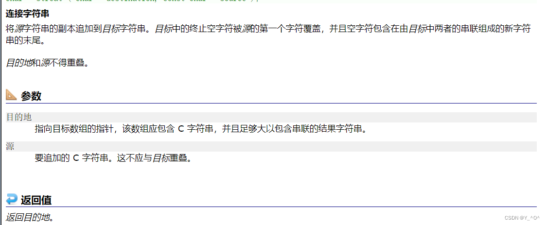

其实就是在一个字符串的后面追加上另外一个字符串。追加的字符串从目标字符串(即被追加的字符串)的结束标志’\0’处开始追加(会覆盖目标字符串的’\0’),追加至’\0’停止。

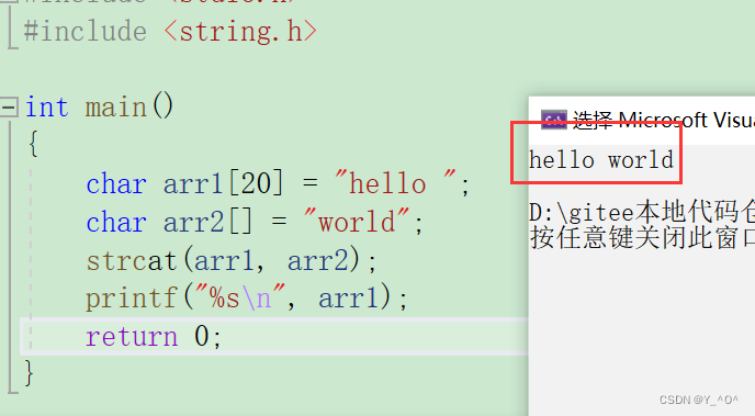

#include <stdio.h>
#include <string.h>
int main()
    char arr1[20] = "hello ";
    char arr2[] = "world";
    strcat(arr1, arr2);
    printf("%s\n", arr1);
    return 0;
看看效果:

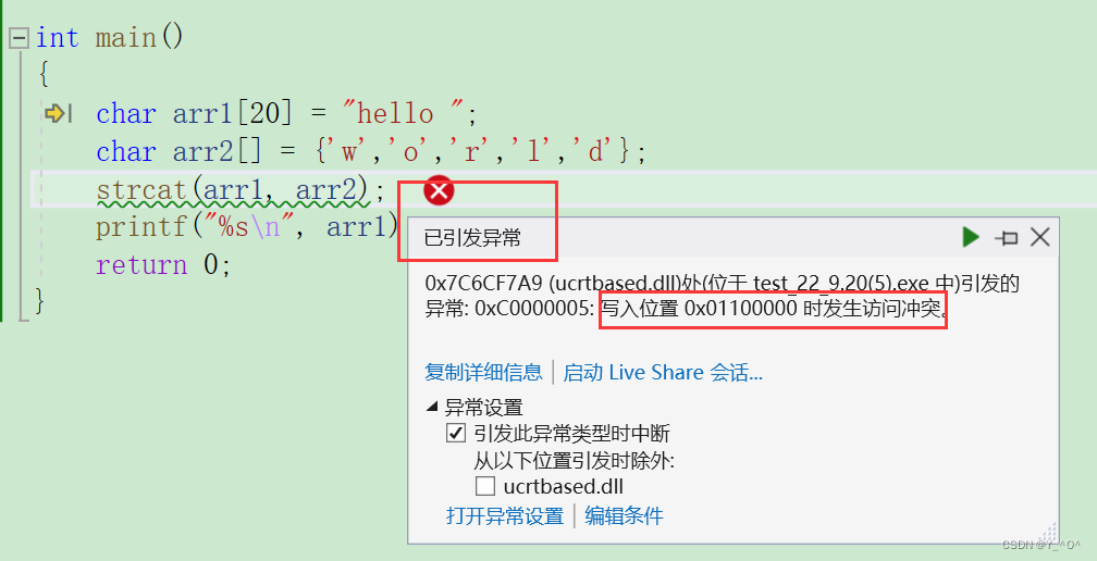

  1. 源字符串必须以 ‘\0’ 结束。
因为追加的时候还是遇到’\0’停止,如果源字符串中没有’\0’,就会一直继续向后追加,而后面的空间是不属于我们的,里面放的是什么东西也是未知的,这样肯定会出现问题的。

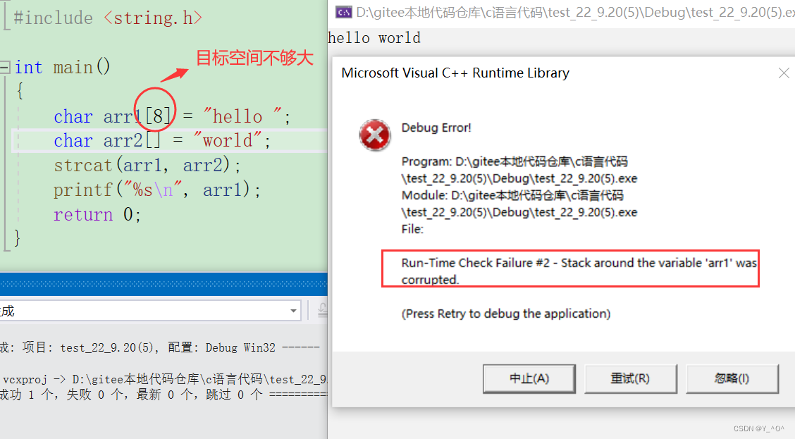

目标空间必须有足够的大,能容纳下源字符串的内容。

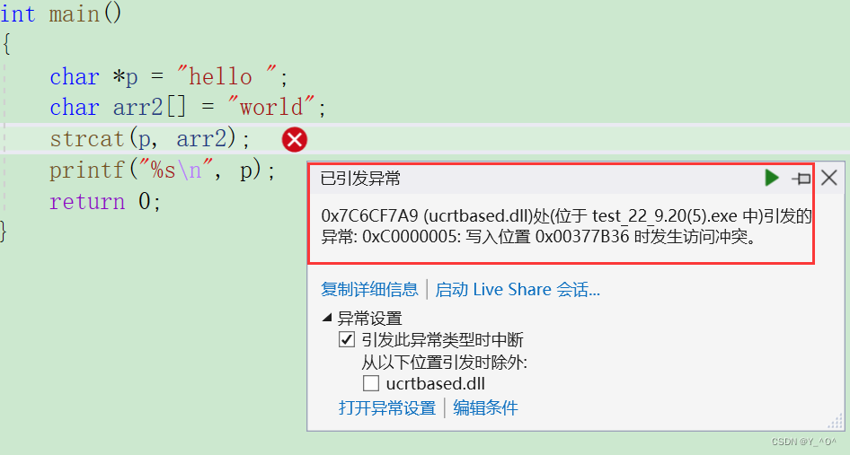

  1. 目标空间必须可修改
跟strcpy一样,要操作的目标空间必须是可变的,因为追加字符串相当于对目标空间做出了修改,所以目标空间必须是可变的,不能是字符串常量。

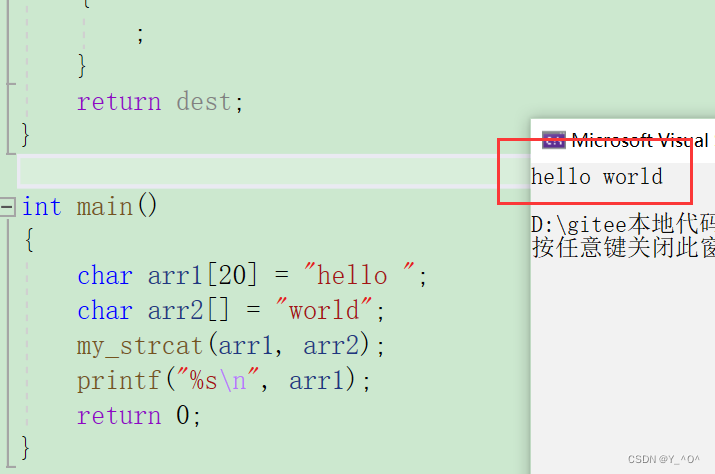

char* my_strcat(char* dest, const char* src)
    //1.找到目标字符串的'\0'
    char* p = dest;
    while (*p != '\0')
        p++;
    //2.将源字符串拷贝到目标空间的'\0'之后
    while (*p++ = *src++)
    return dest;
看看效果:

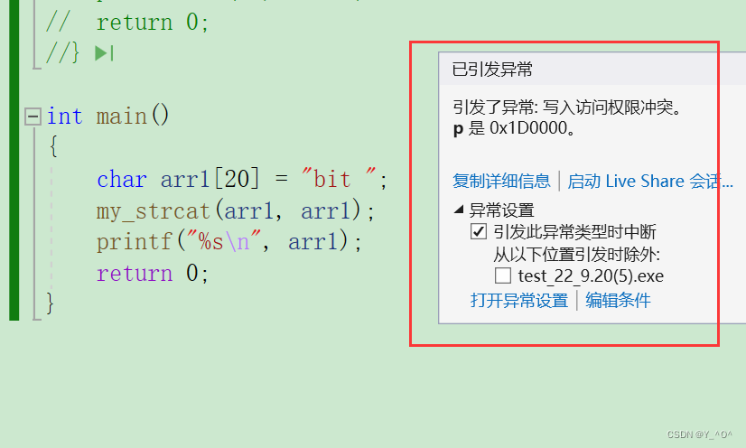

现在我们已经了解了这个函数了,那我们来思考一个问题,使用strcat可不可以实现 字符串自己给自己追加?
这样是不可行的!!!
为啥尼?
因为如果是字符串自己给自己追加,那么目标字符串和源字符串就是同一个字符串了,我们已经知道strcat在进行追加时是会将目标字符串的’\0’覆盖掉的,因为它是从’\0’处开始向后追加,那这样一来,源字符串中就没有’\0’,遇不到’\0’的话指针就会一直向后走,这样肯定会出现问题的。
所以这样的操作是不行的。

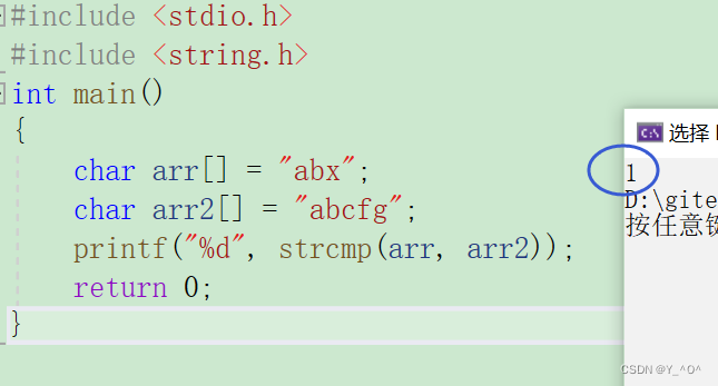

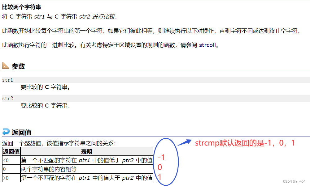

注意strcmp在比较字符串的时候不是比较两个字符串的长度,而是比较它们对应位置的字符,一个一个的比较,如果相等就比较下一个,不相等的时候,看两个字符谁大谁小(ASCII码值),返回对应的值。
下面我们来练习一下它的使用:
#include <stdio.h>
#include <string.h>
int main()
    char arr[] = "abx";
    char arr2[] = "abcfg";
    printf("%d", strcmp(arr, arr2));
    return 0;
arr和arr1进行比较,前两个字符ab都相同,第三对字符arr的’x’大于arr1的’c’,所以arr大于arr1,返回1。
看看结果是不是:

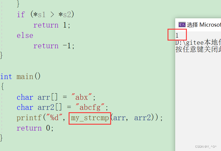

int my_strcmp(const char* s1, const char* s2)
    assert(s1 && s2);
    while (*s1 == *s2)
        if (*s1 == '\0')
            return 0;
        s1++;
        s2++;
    if (*s1 > *s2)
        return 1;
    else
        return -1;
看看效果:
当然这里我们实现的和strcmp一样,返回的是1,0,-1。
但其实不一定非得是1,-1,因为标准规定只要是大于0,小于0的数字就行了,所以我们还可以简化一下,直接返回*s1 - *s2,这样得到的是它们的ASCII码的差值,也符合要求。
