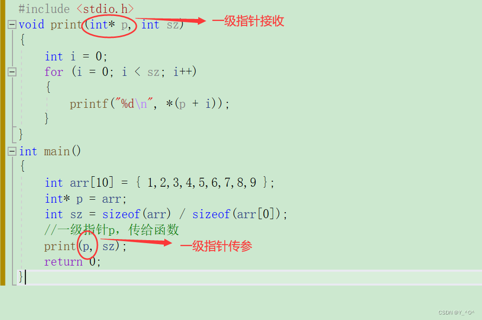

4.3 一级指针传参
如果我们调用一个函数传过去的实参是一级指针,那当然要用一个同类型的一级指针作为形参来接收:
比如:
#include <stdio.h>
void print(int* p, int sz)
    int i = 0;
    for (i = 0; i < sz; i++)
        printf("%d\n", *(p + i));
int main()
    int arr[10] = { 1,2,3,4,5,6,7,8,9 };
    int* p = arr;
    int sz = sizeof(arr) / sizeof(arr[0]);
    //一级指针p,传给函数
    print(p, sz);
    return 0;

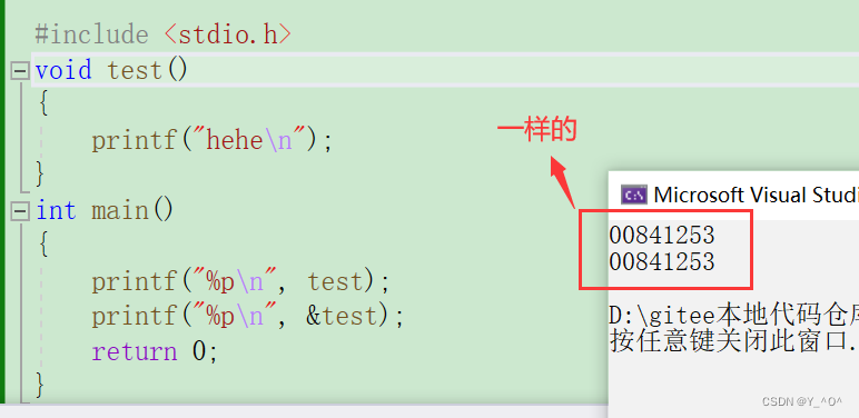

我们来看一段代码:
#include <stdio.h>
void test()
    printf("hehe\n");
int main()
    printf("%p\n", test);
    printf("%p\n", &test);
    return 0;
我们一起来看一下test和&test打印出来是什么:
输出的是两个地址,且两个地址都是 test 函数的地址。
因为对于函数来说,函数名和&函数名表示的意义是完全一样的,都表示函数的地址。
即函数名==&函数名

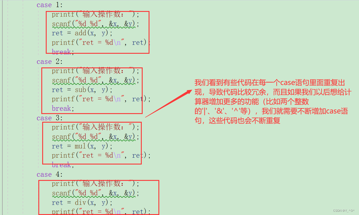

比如我们想要写代码实现一个计算器的功能(加减乘除),在没学函数指针数组之前,我们可能会这样写:
#include <stdio.h>
int add(int a, int b)
    return a + b;
int sub(int a, int b)
    return a - b;
int mul(int a, int b)
    return a * b;
int div(int a, int b)
    return a / b;
int main()
    int x, y;
    int input = 1;
    int ret = 0;
    do
        printf("*************************\n");
        printf(" 1.add           2.sub \n");
        printf(" 3:mul           4:div \n");
        printf("请选择:");
        scanf("%d", &input);
        switch (input)
        case 1:
            printf("输入操作数:");
            scanf("%d %d", &x, &y);
            ret = add(x, y);
            printf("ret = %d\n", ret);
            break;
        case 2:
            printf("输入操作数:");
            ret = sub(x, y);
            break;
        case 3:
            printf("输入操作数:");
            ret = mul(x, y);
            break;
        case 4:
            printf("输入操作数:");
            ret = div(x, y);
            break;
        case 0:
            printf("退出程序\n");
            break;
        default:
            printf("选择错误\n");
            break;
    } while (input);
    return 0;
使用switch、case语句选择相应的功能,就去调用对应的函数来实现对操作数的加减乘除。
但这样写好像不是特别好。
