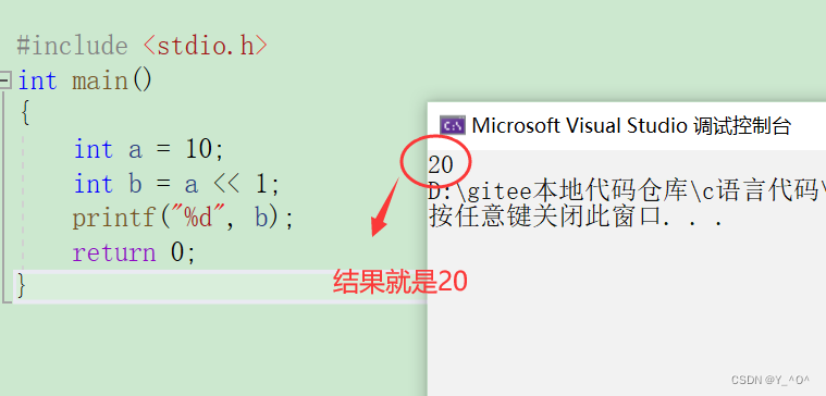

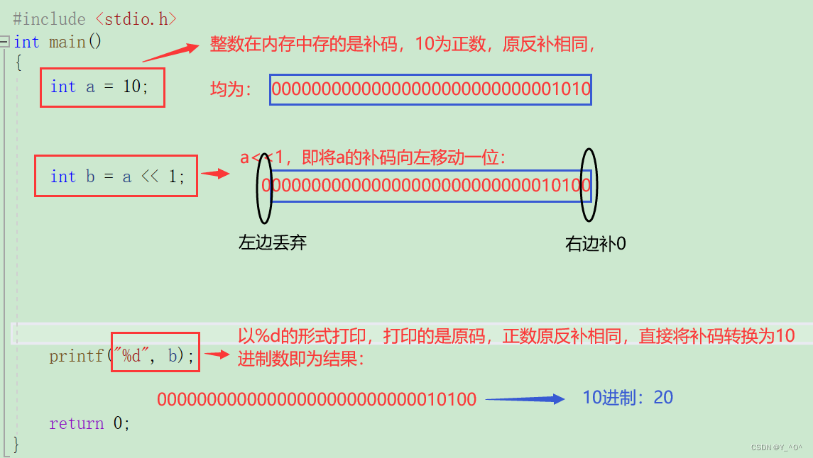

我们来举个例子:
#include <stdio.h>
int main()
    int a = 10;
    int b = a << 1;
    printf("%d", b);
    return 0;
大家可以按照上面的移动规则自己算一下,看看结果是什么。
好,那现在我们一起来分析一下:
那结果是不是20 呢?我们来看一下:

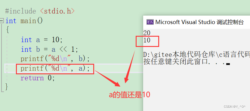

另外提醒一下,对a进行移位之后,a在不被赋值的情况下(a=a<<1),a自身的值不会发生变化。
我们可以打印一下看看:

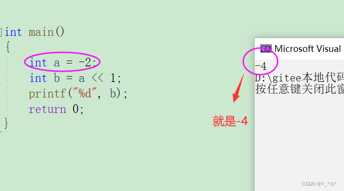

好,刚才是对正数进行移位,我们再来移一个负数试试:
int main()
    int a = -2;
    int b = a << 1;
    printf("%d", b);
    return 0;
一起分析一下:

-2左移一位结果是-4;

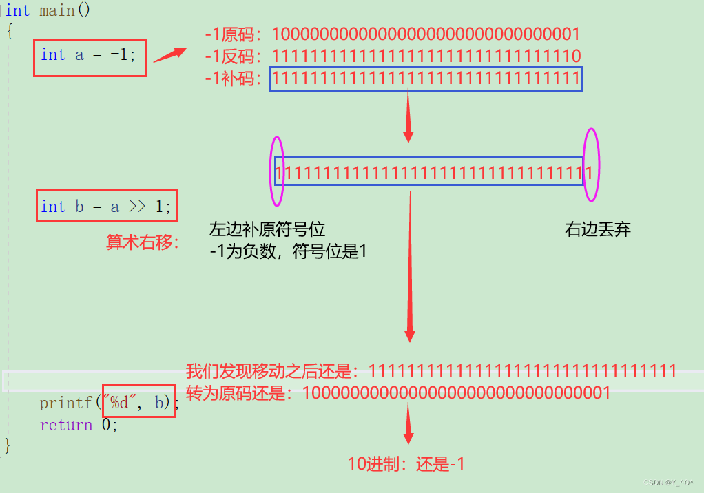

(1)算术右移
右边丢弃,左边补原符号位
上例子:

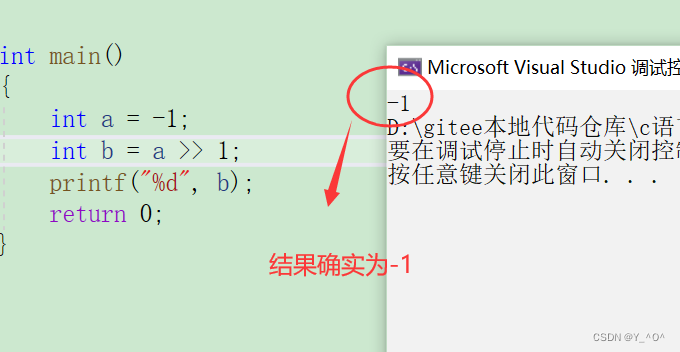

int main()
    int a = -1;
    int b = a >> 1;
    printf("%d", b);
    return 0;
在这里给大家提一下,在我使用的vs2022这个编译器上采用的就是算术右移(大部分编译器都是算术右移)。
那我们按照算术右移来分析一下结果是什么:
看看vs2022的结果:

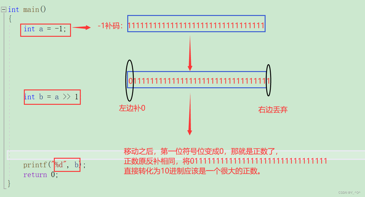

这是算术右移,接着我们看逻辑右移。
(2)逻辑右移
右边丢弃,左边补0
那还是这个代码:
int main()
    int a = -1;
    int b = a >> 1;
    printf("%d", b);
    return 0;

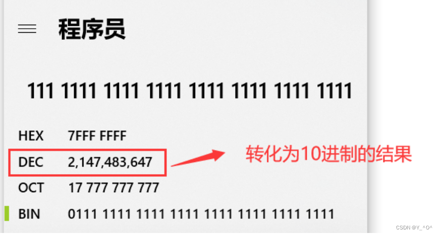

现在我们用逻辑右移来分析一下:
我们看看转换为10进制是几:
因为我们的编译器是算术右移,所以没法验证,大家知道就行了

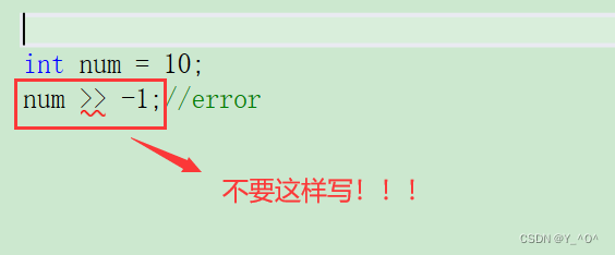

最后,再给大家提醒一点:
警告⚠ :
对于移位运算符,不要移动负数位,这个是标准未定义的。
比如:
