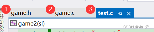

最终实现游戏的完整代码,我们放在三个文件中,方便对我们的代码进行管理。
这三个文件分别是:
(1)test.c
用于对游戏逻辑的测试
(2)game.h
游戏实现相关的函数声明,符号声明,头文件的包含
(3)game.c
游戏实现相关函数的实现

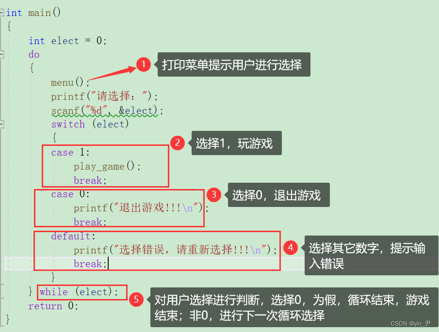

int main()
    int elect = 0;
    do
        menu();
        printf("请选择:");
        scanf("%d", &elect);
        switch (elect)
        case 1:
            play_game();
            break;
        case 0:
            printf("退出游戏!!!\n");
            break;
        default:
            printf("选择错误,请重新选择!!!\n");
            break;
    } while (elect);
    return 0;

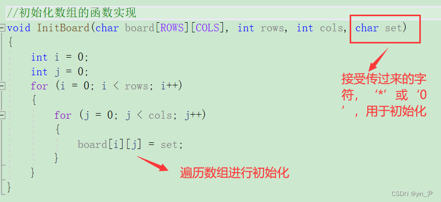

那接下来我们就定义这样两个数组并对他们按要求进行初始化;

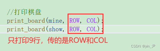

现在初始化好了,那我们定义一个打印棋盘的函数:
调用并运行一下:

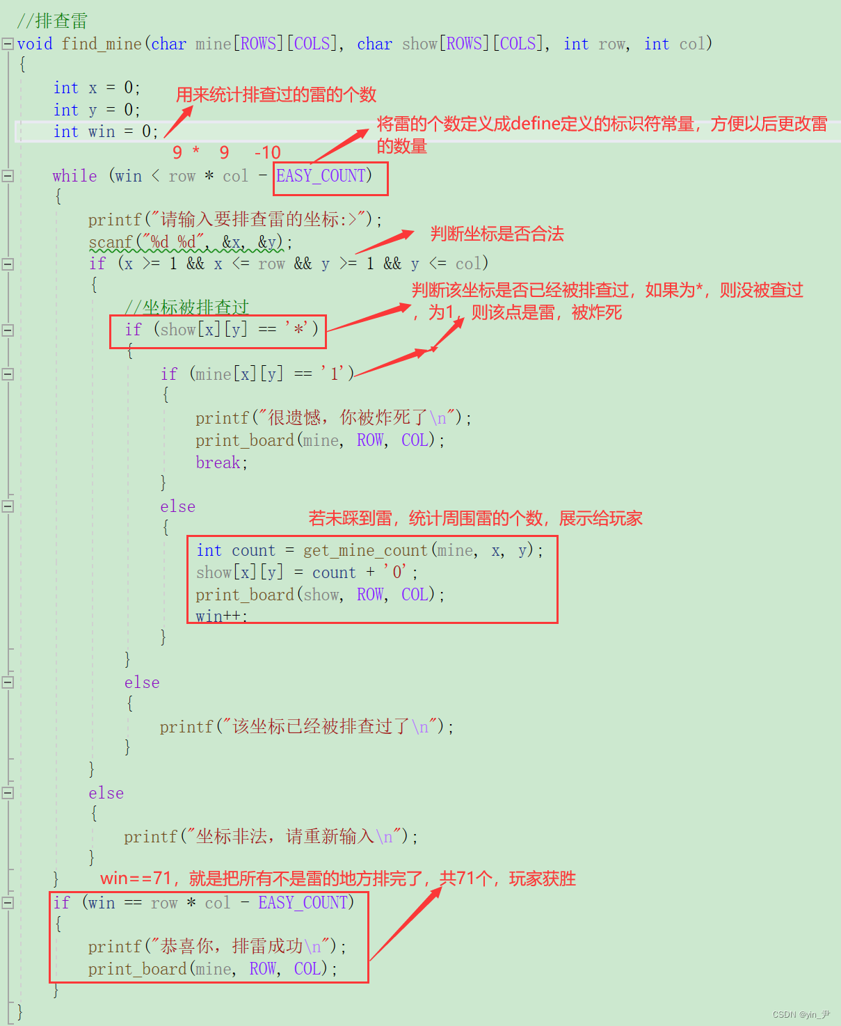

3.若没被排查过,再判断该坐标放的是否是雷(即是否==1),是雷的话,提示玩家被炸死,结束游戏。
4.若不是雷,计算出该坐标周围的雷的个数,结果放到show数组对应元素中,展示出来。

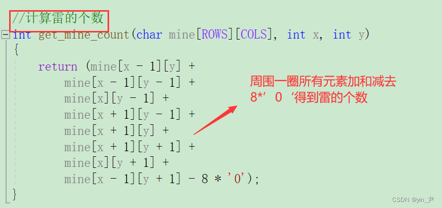

5.在判断雷的个数这里,因为我们布置雷的时候是无雷是字符’0‘,有雷是字符’1‘,我们采用的方法是对它周围的一圈元素进行遍历求和,再减去8乘以字符’0‘,结果就是雷的个数(因为字符1跟字符0的ASCII码值差值也是1)
6.如果排查了 71次还没被炸死,则玩家获胜(因为我们放了10个雷,9乘9-10=71)
统计雷个数的函数:

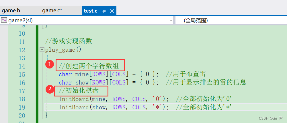

    //创建两个字符数组
    char mine[ROWS][COLS] = { 0 };  //用于布置雷
    char show[ROWS][COLS] = { 0 };  //用于显示排查的雷的信息
    //初始化棋盘
    InitBoard(mine, ROWS, COLS, '0');  //全部初始化为'0'
    InitBoard(show, ROWS, COLS, '*');  //全部初始化为'*'
    //打印棋盘
    //print_board(mine, ROW, COL);
    //print_board(show, ROW, COL);

int main()
    int elect = 0;
    srand((unsigned int)time(NULL));
    do
        menu();
        printf("请选择:");
        switch (elect)
        case 1:
            play_game();
            break;
        case 0:
            break;
        default:
            break;
    } while (elect);
    return 0;

//初始化数组的函数实现
void InitBoard(char board[ROWS][COLS], int rows, int cols, char set)
    int i = 0;
    int j = 0;
    for (i = 0; i < rows; i++)
        for (j = 0; j < cols; j++)
            board[i][j] = set;

int get_mine_count(char mine[ROWS][COLS], int x, int y)
    return (mine[x - 1][y] +
        mine[x - 1][y - 1] +
        mine[x][y - 1] +
        mine[x + 1][y - 1] +
        mine[x + 1][y] +
        mine[x + 1][y + 1] +
        mine[x][y + 1] +
        mine[x - 1][y + 1] - 8 * '0');

void find_mine(char mine[ROWS][COLS], char show[ROWS][COLS], int row, int col)
    int x = 0;
    int y = 0;
    int win = 0;
    while (win < row * col - EASY_COUNT)
        printf("请输入要排查雷的坐标:>");
        scanf("%d %d", &x, &y);
        if (x >= 1 && x <= row && y >= 1 && y <= col)
            //坐标被排查过
            if (show[x][y] == '*')
                if (mine[x][y] == '1')
                    printf("很遗憾,你被炸死了\n");
                    break;
                else
                    int count = get_mine_count(mine, x, y);
                    show[x][y] = count + '0';
                    win++;
            else
                printf("该坐标已经被排查过了\n");
        else
            printf("坐标非法,请重新输入\n");
    if (win == row * col - EASY_COUNT)
        printf("恭喜你,排雷成功\n");
