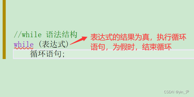

while的语法结构:
//while 语法结构
while (表达式)
循环语句;

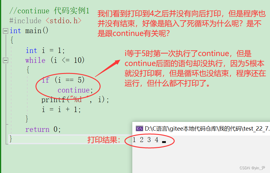

3.while循环中continue的作用
介绍了break在在while中的作用,那我们再来介绍一下continue再while循环中的作用:
还是通过几个实例来解释,上代码:
先看第一个:
//continue 代码实例1
#include <stdio.h>
int main()
int i = 1;
while(i<=10)
if(i == 5)
continue;
printf("%d ", i);
i = i+1;
return 0;
思考一下,结果是什么?

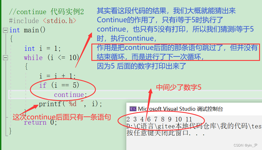

为什么出现这样的情况呢?别急,我们再来看一个代码:
//continue 代码实例2
#include <stdio.h>
int main()
int i = 1;
while (i <= 10)
i = i + 1;
if (i == 5)
continue;
printf("%d ", i);
return 0;
大家先看一下这个代码与上一个有啥区别,再思考结果是啥:
我们发现,这段代码与上一个相比,只是把i=i+1这句代码放在了if语句前面,那结果会有什么不同呢?
是这样吗?确实是的。
现在我们就可以很好的解释上一个代码的结果了:

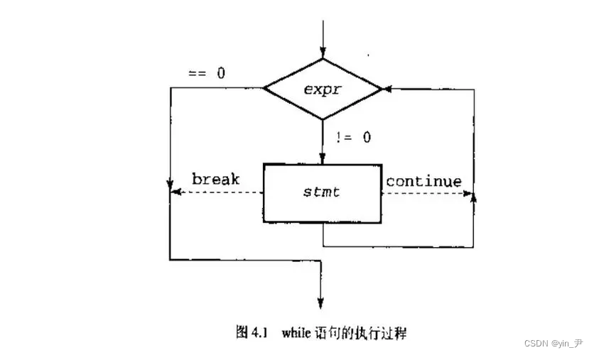

总结:
continue在while循环中的作用就是:
continue是用于终止本次循环的,也就是本次循环中continue后边的代码不会再执行,而是直接跳转到while语句的判断部分。进行下一次循环的入口判断

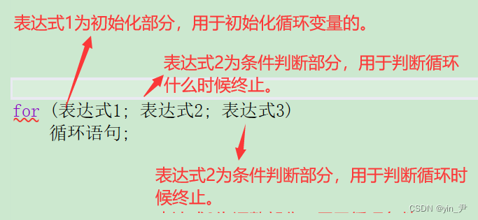

二.for循环
1.语法介绍和基本使用
我们已经知道了while循环,但是我们为什么还要一个for循环呢?
首先来看看for循环的语法:
for(表达式1; 表达式2; 表达式3)
循环语句;

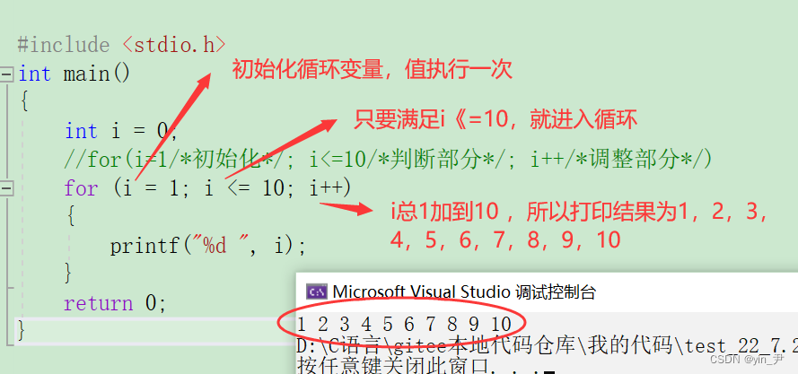

看一个实际的问题:
使用for循环 在屏幕上打印1-10的数字
#include <stdio.h>
int main()
int i = 0;
//for(i=1/*初始化*/; i<=10/*判断部分*/; i++/*调整部分*/)
for(i=1; i<=10; i++)
printf("%d ", i);
return 0; }
来看看结果是啥:
相信现在大家对于for循环的基本使用已经了解了。

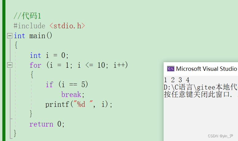

3. break和continue在for循环中的作用
在for循环中也可以出现break和continue,他们的意义和在while循环中是一样的。
代码1:
#include <stdio.h>
int main()
int i = 0;
for (i = 1; i <= 10; i++)
if (i == 5)
break;
printf("%d ", i);
return 0;

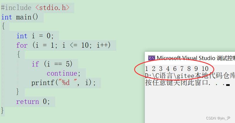

代码2:
//代码2
#include <stdio.h>
int main()
int i = 0;
if(i == 5)
continue;
printf("%d ",i);
return 0; }
好的一点时我们在for循环中这样写不会像while那样出现死循环。因为continue不能跳过调整部分
所以在for循环中,break和Continue的作用也是如此:
1.遇到break,就停止后期的所有的循环,直接终止循环,执行循环后面的部分。
2.遇到continue,直接跳到调整部分,然后进行条件判断。

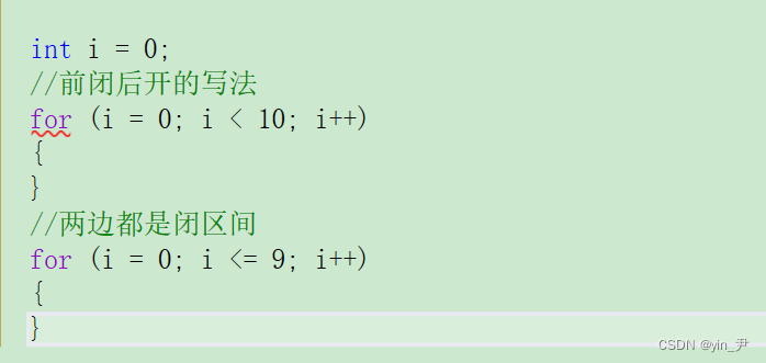

2. 建议for语句的循环控制变量的取值采用“前闭后开区间”写法。(只是建议,这样写不合适的话也不必强求)

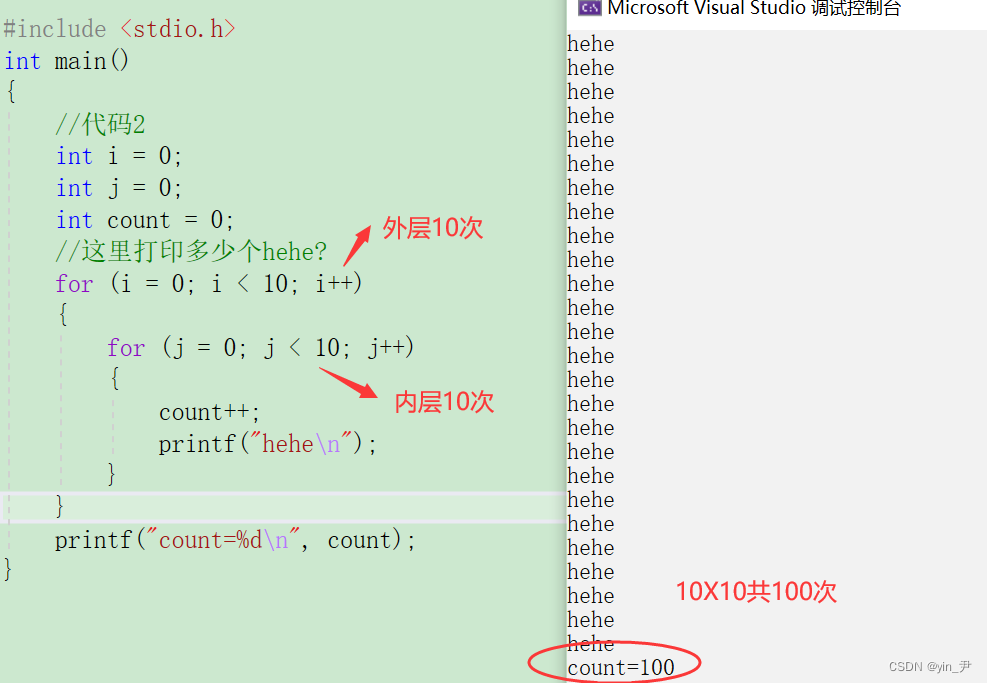

//这里打印多少个hehe?
for (i = 0; i < 10; i++)
for (j = 0; j < 10; j++)
count++;
printf("hehe\n");
printf("count=%d\n", count);
打印多少次hehe呢?
这个比较容易,打印100次。

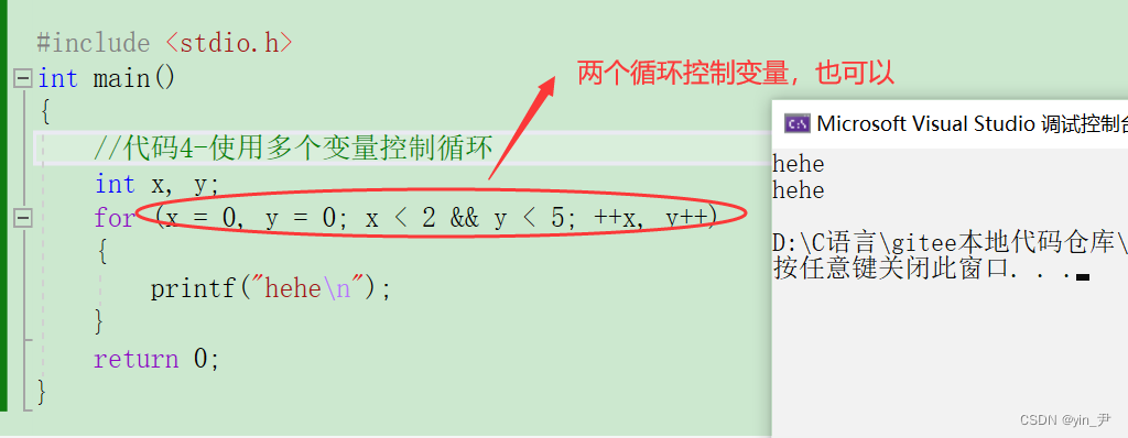

3.for循环中的循环控制变量可以有多个
举个例子:
#include <stdio.h>
int main()
//代码4-使用多个变量控制循环
int x, y;
for (x = 0, y = 0; x < 2 && y < 5; ++x, y++)
printf("hehe\n");
return 0;

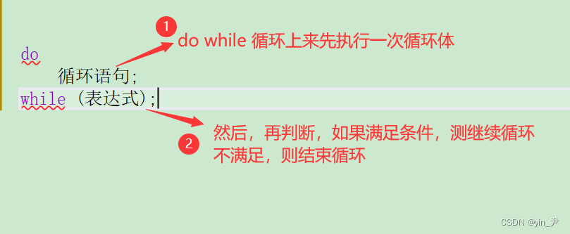

三.do while循环
接下来介绍do while循环
1.语法介绍和基本使用
do
循环语句;
while (表达式);
特点:
循环至少执行一次,使用的场景有限,所以不是经常使用。

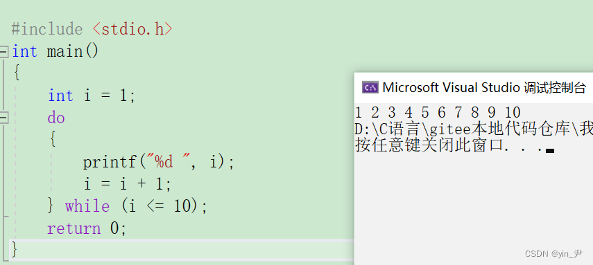

#include <stdio.h>
int main()
int i = 1;
do
printf("%d ", i);
i=i+1;
}while(i<=10);
return 0; }
