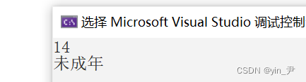

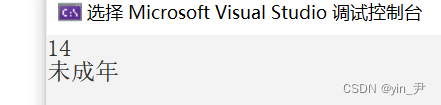

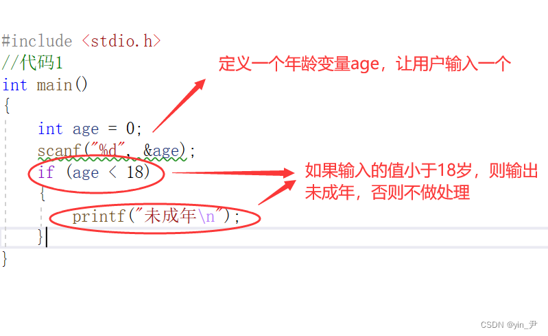

代码1:
#include <stdio.h>
//代码1
int main()
    int age = 0;
    scanf("%d", &age);
    if (age < 18)
        printf("未成年\n");
}解释一下:

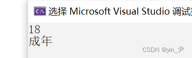

代码2:
//代码2
#include <stdio.h>
int main()
    int age = 0;
    scanf("%d", &age);
    if (age < 18)
        printf("未成年\n");
    else
        printf("成年\n");
}解释一下:

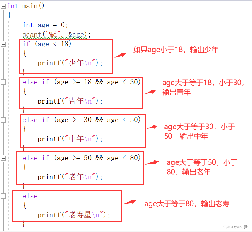

 代码3:
代码3:
//代码3
#include <stdio.h>
int main()
    int age = 0;
    scanf("%d", &age);
    if (age < 18)
        printf("少年\n");
    else if (age >= 18 && age < 30)
        printf("青年\n");
    else if (age >= 30 && age < 50)
        printf("中年\n");
    else if (age >= 50 && age < 80)
        printf("老年\n");
    else
        printf("老寿星\n");
}解释一下:

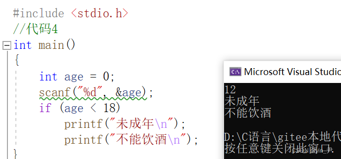

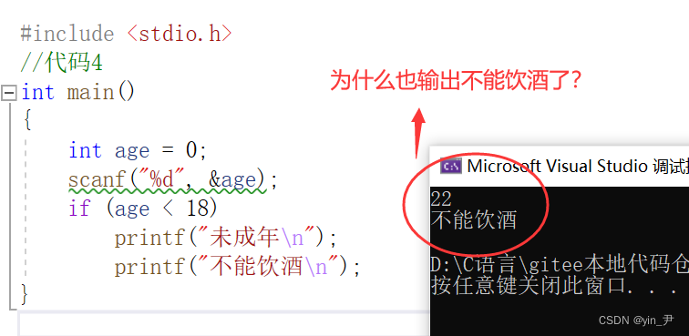

再提醒一点:
大家思考一下这个代码的结果是啥:
#include <stdio.h>
//代码4
int main()
    int age = 0;
    scanf("%d", &age);
    if (age < 18)
        printf("未成年\n");
        printf("不能饮酒\n");
输入一个小于18的数: 输入一个大于18的数:

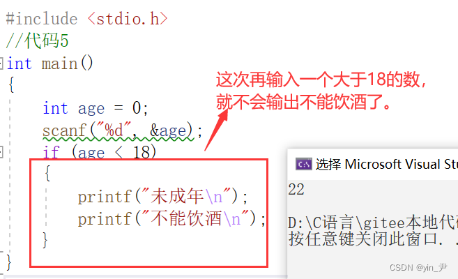

输入一个大于18的数: 这是因为:if后面如果不跟{ },默认只能控制一条语句。
如果条件成立,要执行多条语句,则应该使用代码块。
那什么是代码块呢?
#include <stdio.h>
int main()
    if(表达式)
        语句列表1;
    else
        语句列表2;
    return 0; }
这里的一对 { } 就是一个代码块。
#include <stdio.h>
//代码5
int main()
    int age = 0;
    scanf("%d", &age);
    if (age < 18)
        printf("未成年\n");
        printf("不能饮酒\n");

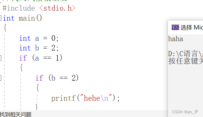

(2)悬空else
思考一下,下面这段代码的结果是啥:
#include <stdio.h>
int main()
    int a = 0;
    int b = 2;
    if(a == 1)
        if(b == 2)
            printf("hehe\n");
    else
        printf("haha\n");
    return 0;
如果我们不细心的话,可能是这样想的:a的值为0,if(a==1)的结果为假,所以执行else语句,打印haha。
那结果是这样吗?
为什么啥都没打印?
因为else的匹配:else是和它离的最近的if匹配的。
也就是说,上面代码中的else是和第二个if匹配的,第一个if的条件表达式为假的话,它后面的那条语句,也就是下一个if语句,自然就不执行了,当然与它匹配的else也就不会执行了,所以什么都没打印。
如果想达到我们想的那种效果,可以这样改一下:
#include <stdio.h>
int main()
    int a = 0;
    int b = 2;
    if (a == 1)
        if (b == 2)
            printf("hehe\n");
    else
        printf("haha\n");
    return 0;
这次的结果,就跟我们想的一样了。

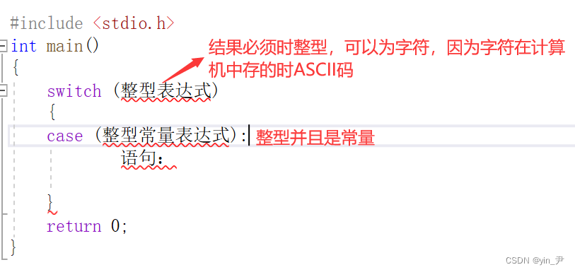

语法:
switch(整型表达式)
语句项;
而语句项是什么呢?
是一些case语句:
如下:
case 整形常量表达式:
语句;
switch语句后面的整型表达式的值与哪一个case对应的表达式的值结果一样,就会进入那个case语句

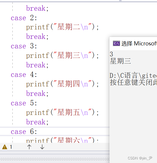

运行这个代码,是不是,输入几就打印星期几呢?
为什么是这样,因为语法规定的是:
switch后面的整型表达式与哪一个case后面表达式结果一样,就从哪个case语句开始执行,执行完若无break,则继续向下执行,遇到break跳出。
所以,搭配break使用才能实现真正的分支。
修改代码
#include <stdio.h>
int main()
    int day = 0;
    scanf("%d", &day);
    switch (day)
    case 1:
        printf("星期一\n");
        break;
    case 2:
        printf("星期二\n");
        break;
    case 3:
        printf("星期三\n");
        break;
    case 4:
        printf("星期四\n");
        break;
    case 5:
        printf("星期五\n");
        break;
    case 6:
        printf("星期六\n");
        break;
    case 7:
        printf("星期天\n");
        break;
    return 0;
这次就达到我们想要的效果了。

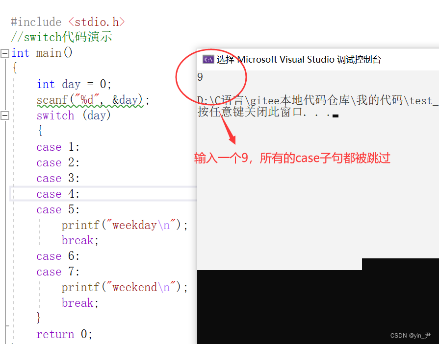

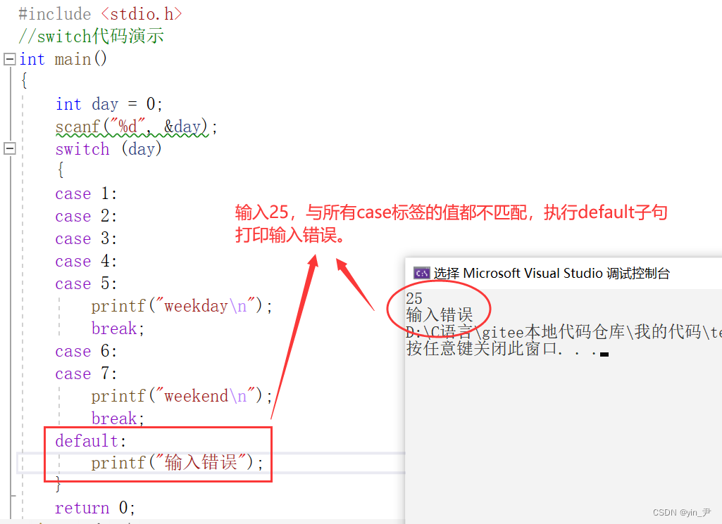

(3)default子句
1.如果表达的值与所有的case标签的值都不匹配怎么办?
其实也没什么,结果就是所有的语句都被跳过而已。
我们试一下,还是上面那段代码:
程序并不会终止,也不会报错,因为这种情况在C中并不认为是个错误。
2.但是,如果你并不想忽略不匹配所有标签的表达式的值时该怎么办呢?
你可以在语句列表中增加一条default子句:
default:
当 switch 表达式的值并不匹配所有 case 标签的值时,这个 default 子句后面的语句就会执行。
我们在上面的代码中添加default子句:
#include <stdio.h>
//switch代码演示
int main()
    int day = 0;
    scanf("%d", &day);
    switch (day)
    case 1:
    case 2:
    case 3:
    case 4:
    case 5:
        printf("weekday\n");
        break;
    case 6:
    case 7:
        printf("weekend\n");
        break;
    default:
        printf("输入错误");
        break;
    return 0;
再输入一个与所有的case标签的值都不匹配:
所以,每个switch语句中只能出现一条default子句。
但是它可以出现在语句列表的任何位置,而且语句流会像执行一个case标签一样执行default子句。
