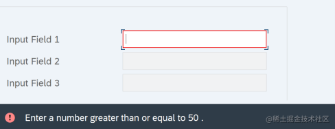

ABAP 中的消息和所有其他编程语言一样,用于向程序员或用户描述代码执行过程中发生的事情。它们最早是作为对话信息被发明的,用于显示简短的信息,并在经典的 dynpro 处理过程中处理不正确的用户输入。 在这里,一个异常情况通常需要直接向用户输出信息。作为一个很好的例子,人们可以运行 ABAP 文档的 dynpro 输入检查。这显示了 ABAP 中最古老的消息指令方式。它通过强迫用户在字段中输入某些值来注意输入是否正确。让我们仔细看一下这段代码的一部分:
 IF input1 < 50.
    MESSAGE e888(sabapdemos) WITH text-001 '50' text-002.
  ENDIF.
运行程序后,按 Enter 键,您会收到以下形式的通知:
这条信息提醒用户输入正确的金额,并以此来满足信息的要求,这是最基本的。

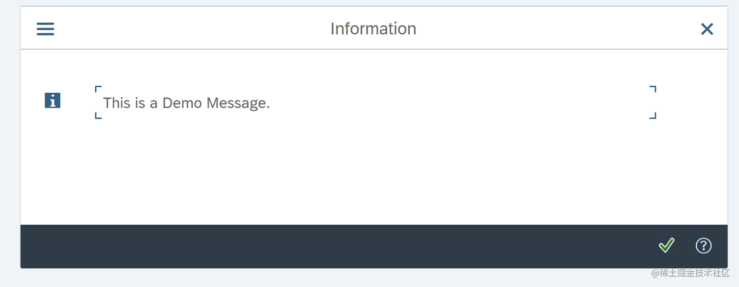

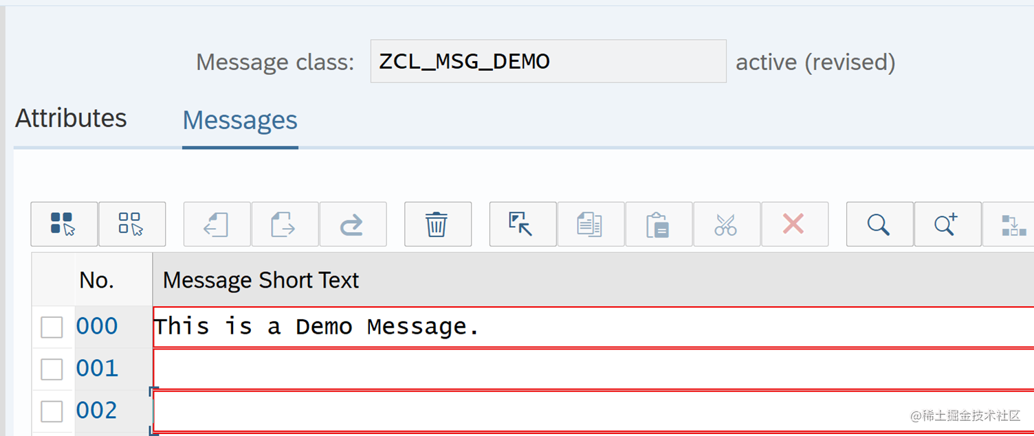

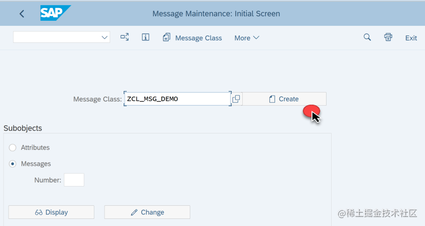

例 1
将消息类别 ZCL_MSG_DEMO 中编号为 001 的消息的短文本显示为信息消息。首先,我们创建一个消息类:
现在我们定义消息 000:
将代码写为:
MESSAGE i000(ZCL_MSG_DEMO).
您可以在程序开始时一次性给出消息 ID。所以,语法可以更短!
REPORT ZBLOG MESSAGE-ID ZCL_MSG_DEMO.
MESSAGE i000.
如前所述,发送消息后的实际系统行为高度依赖于上下文。当前版本的 ABAP 关键字文档包含不同上下文中不同消息类型(例如对话框处理、后台处理、RFC 期间和 HTTP 请求处理期间)所造成的影响的详细列表。

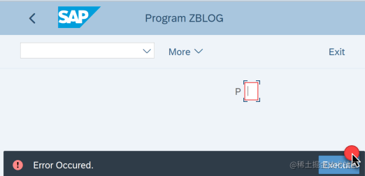

现在,如果我们把它改成对话处理,行为就会改变,这取决于发送消息的对话模块或事件块:
REPORT zblog MESSAGE-ID zcl_msg_demo.
PARAMETERS p.
AT SELECTION-SCREEN.
  IF p IS INITIAL.
    MESSAGE e003.
  ENDIF.
错误消息将会出现,直到满足条件。

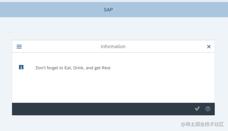

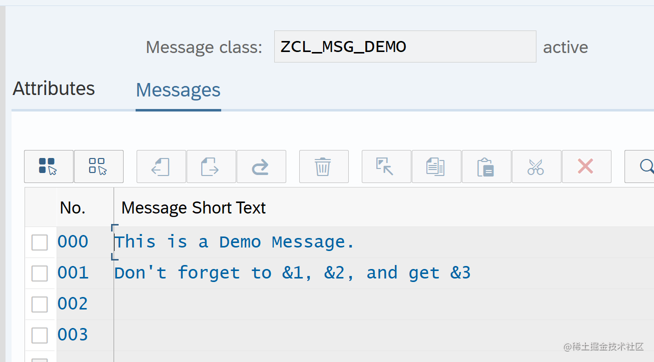

例 2
在定义的消息类中,我们创建另一个带有三个占位符的消息:
现在您可以将此消息定义为:
START-OF-SELECTION.
MESSAGE id 'ZCL_MSG_DEMO'  TYPE 'I' NUMBER '001' WITH 'Eat' 'Drink' 'Rest'.
结果正如预期:
它也可以写成简短的形式:
MESSAGE i001(ZCL_MSG_DEMO) WITH 'Eat' 'Drink' 'Rest'.

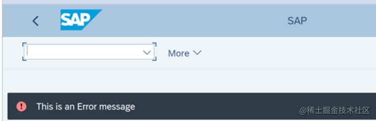

例 4
消息编码很简单如下:
* Displaying error Message of type E
MESSAGE 'This is an Error message' TYPE 'E'.
显示为:
