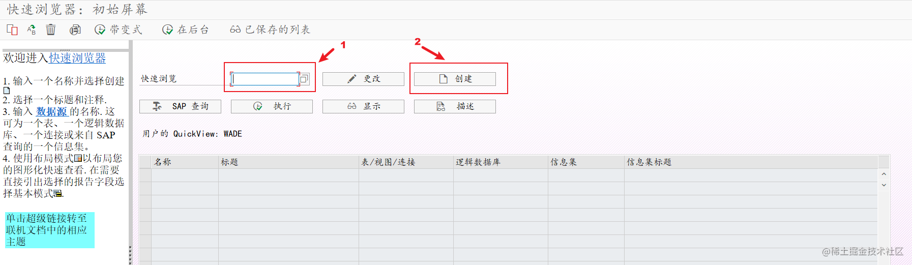

通过事务码 SQVI 或菜单路径 System > Services > QuickViewer 打开QuickViewer工具。主屏幕与 SAP Query 的主屏幕相似。屏幕底部的表格列出了所有现有的 QuickViews。

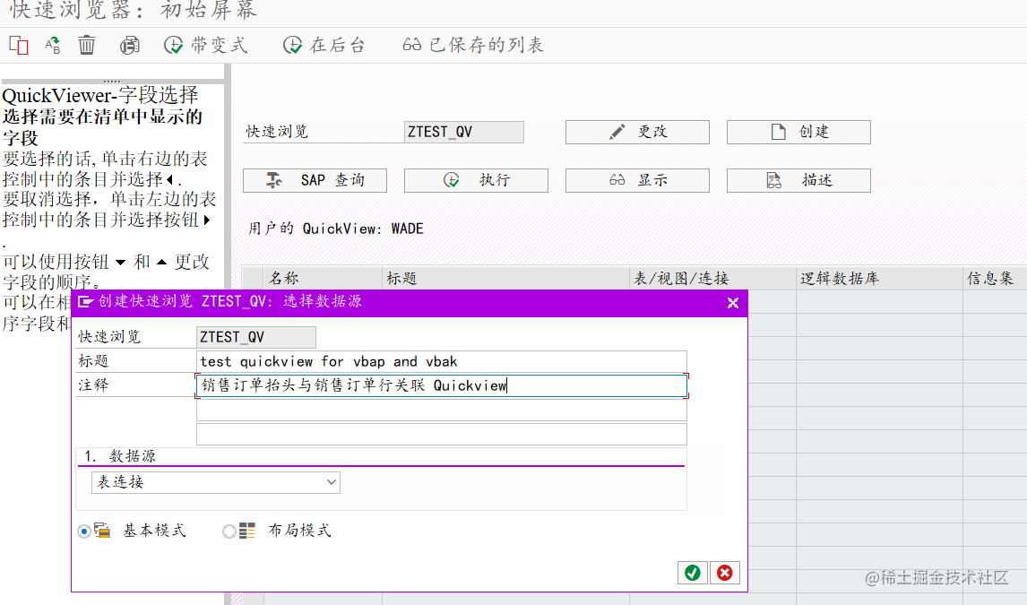

  1. 输入事务码:SQVI,然后在在“快速浏览”字段中输入名称,接着点击“创建”按钮
  1. 选择数据源,输入查询的标题,输入有关查询的注释/注释,即表名或查询原因。输入有关查询的注释/注释,即表名或查询原因。基本模式将默认。

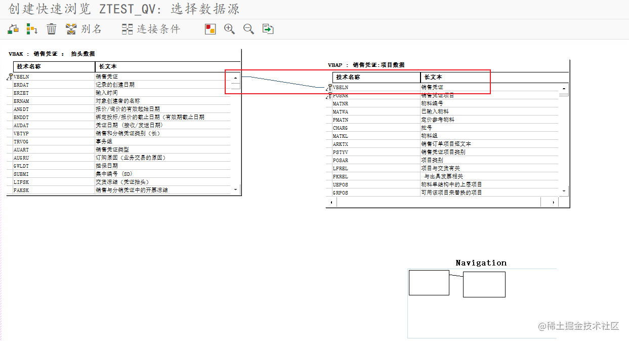

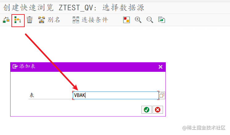

  1. 屏幕 – 选择数据源,此示例中,我们将联接采购订单表 VBAK(SO 表头)和 VBAP(SO 行项目)。打 插入表格图标 - 弹出框将出现。在弹出窗口中,输入第一个表名称 – VBAK。 按回车键。同理,对 VBAP 表重复这些步骤:
  1. SAP 根据每个表中的字段自动建议连接条件。这似乎是一个好主意,但很多时候连接条件是错误的,比如自定义数据表,需要我们手动进行更正,如果不更正,您的查询将无法正常工作。在下面的示例中,VBELN 字段之间的顶部连接是正确的:
如果发现不正确的表字段连接,左键单击不正确的连接条件,然后选择“删除链接”。使用绿色箭头退出屏幕或 F7。保存查询。当您保存查询时,它会“重新生成”,您将获得一个大的弹出框。只要进入它。

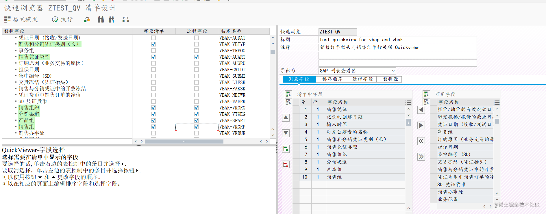

  1. 屏幕 – 快速查看器:ZTEST_QV 列表设计 – 选择“列表字段”和“选择字段”
实际上有两种不同的方法可以从这里继续。通过使用“基本模式”或“布局模式”。基本模式使用已知 SAP 的 GUI 类型屏幕。虽然布局模式有更多的图形界面。我喜欢从基本模式开始,将事情设置成我认为我想要的方式,然后在需要时切换到布局模式进行最后的润色。
在此步骤中,我们将选择要在查询中看到的字段以及要在初始选择屏幕上使用的字段。在屏幕的左上角,您应该会看到刚刚完成连接的表。选择/打开顶部表格。
  1. 在“列表字段” 选项卡上,我们可以更改字段在查询中的显示顺序。您可以通过选择线条并使用向上或向下箭头来上下移动线条。  您也可以从此选项卡右侧的“可用字段”部分选择字段(选择字段点击左箭头或向右箭头)。

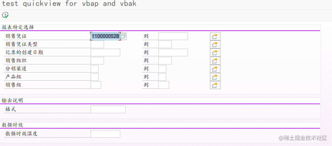

  2. “选择字段”选项卡 – 按照相同的步骤更改选择屏幕上的字段顺序。

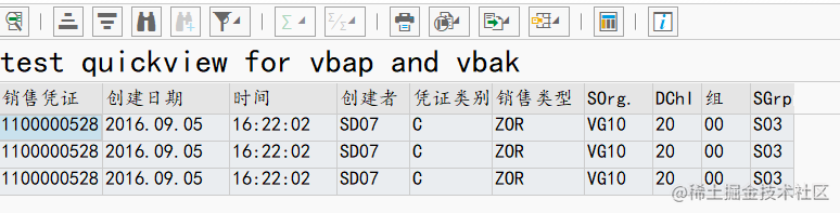

  3. 保存更改,选择执行查询
  1. 运行结果
