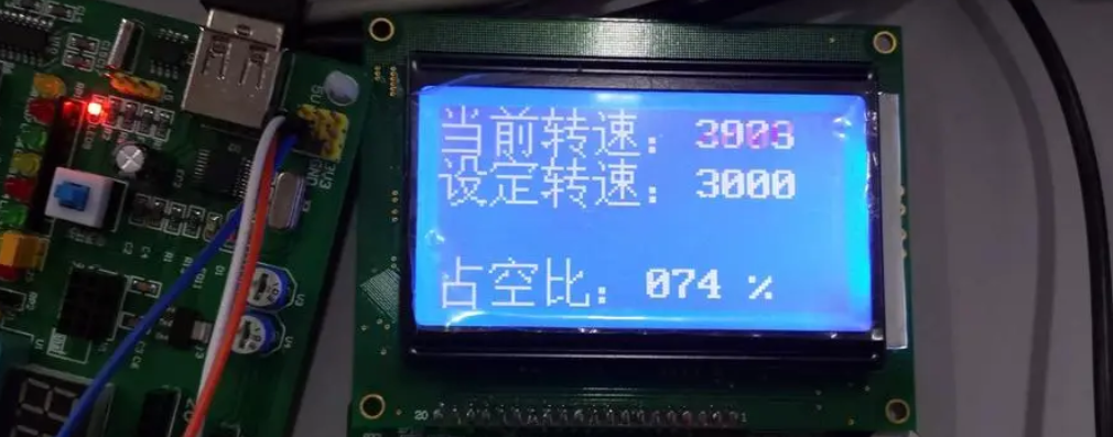

image-20230618190643215
image-20230618190706115

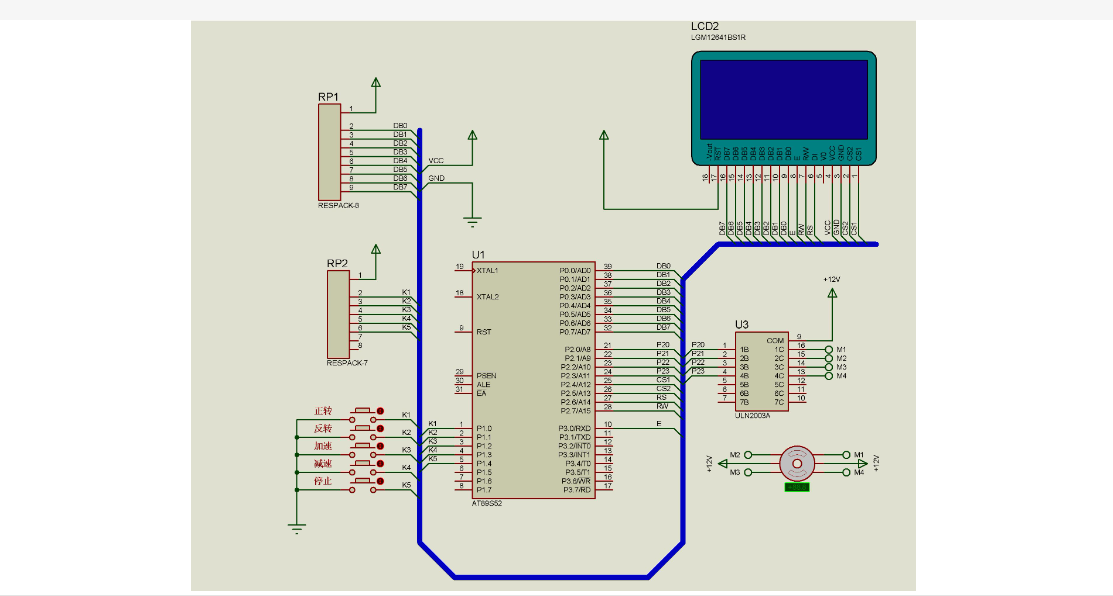

(2)硬件设计
  1. 电机:使用24V直流电机实现实际转速控制。
  2. 驱动电路:使用四个寄生二极管三相全桥驱动电路控制电机,使电机可以正反转,并控制电机的速度。
  3. 51单片机:使用STC89C52单片机,作为控制核心。单片机通过捕捉外部信号和计算控制电压来实现对电机的转速控制。同时还需通过编写程序来控制电机的启动、停止等操作。
  4. 显示器:使用1602LCD显示屏,显示转速和其他操作信息。
  5. 电源:使用24V直流电源作为系统的电源。
