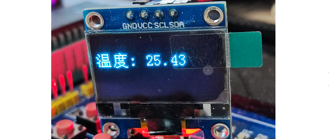

智能空调系统由温度检测传感器、微控制器、OLED显示屏、按键及直流电源等组件构成。传感器用于检测环境温度,通过微控制器进行处理后,将结果输出到OLED显示屏上展示。按键可根据需求调整预设阀值,切换模式等操作。

(3)OLED显示屏
本系统使用的是一块128 * 64 OLED显示屏,显示屏具有高亮度、高对比度和低功耗等优点,易于与STM32微控制器进行通信。

3.2 OLED显示屏代码
#include "main.h"
#include "delay.h"
#include "oled.h"
void iic_init(void);
void GPIO_I2C_Delay(void);
void write_com(unsigned char com);
void write_data(unsigned char data);
int main(void){
unsigned char x,y;
iic_init(); // 初始化IIC接口
OLED_Init(); // 初始化OLED显示屏
while(1){
OLED_ShowString(0,0,"1234"); // 在OLED显示屏上显示字符串“1234”
delay_ms(500); // 延时500ms
OLED_Clear(); // 清空OLED显示屏
void iic_init(void){
GPIO_InitTypeDef GPIO_InitStruct;
RCC_APB2PeriphClockCmd(RCC_APB2Periph_GPIOB, ENABLE); //GPIOB使能
RCC_APB1PeriphClockCmd(RCC_APB1Periph_I2C1, ENABLE); //I2C1使能
GPIO_InitStruct.GPIO_Pin = GPIO_Pin_6 | GPIO_Pin_7;
GPIO_InitStruct.GPIO_Mode = GPIO_Mode_AF_OD; //配置开漏输出
GPIO_InitStruct.GPIO_Speed = GPIO_Speed_50MHz;
GPIO_Init(GPIOB, &GPIO_InitStruct);
I2C_InitTypeDef I2C_InitStruct;
I2C_DeInit(I2C1);
I2C_InitStruct.I2C_Mode = I2C_Mode_I2C; // I2C 模式
I2C_InitStruct.I2C_DutyCycle = I2C_DutyCycle_2; // 数传比率 2
I2C_InitStruct.I2C_OwnAddress1 = 0x00; // 地址1, 设备地址
I2C_InitStruct.I2C_Ack = I2C_Ack_Enable; // 开启I2C应答机制
I2C_InitStruct.I2C_AcknowledgedAddress = I2C_AcknowledgedAddress_7bit; //设备地址长度为 7 位
I2C_InitStruct.I2C_ClockSpeed = 400000; // 时钟速度为400kHz
I2C_Cmd(I2C1, ENABLE);
I2C_Init(I2C1, &I2C_InitStruct);
void GPIO_I2C_Delay(void){
uint32_t i = 1000;
while(i--);
void write_com(unsigned char com){
while(I2C_GetFlagStatus(I2C1,I2C_FLAG_BUSY)); //等待I2C总线空闲
I2C_GenerateSTART(I2C1,ENABLE); //发送起始信号
while(!I2C_CheckEvent(I2C1,I2C_EVENT_MASTER_MODE_SELECT));
I2C_Send7bitAddress(I2C1,0x78,I2C_Direction_Transmitter);//选择写入模式,发送从机器OLED的地址0x78
while(!I2C_CheckEvent(I2C1,I2C_EVENT_MASTER_TRANSMITTER_MODE_SELECTED));
I2C_SendData(I2C1,0x00); //发送控制字节0x00表示写入指令
while(!I2C_CheckEvent(I2C1,I2C_EVENT_MASTER_BYTE_TRANSMITTED));
I2C_SendData(I2C1,com); //写入要发送的指令
I2C_GenerateSTOP(I2C1,ENABLE); //停止信号,传输结束
void write_data(unsigned char data){
I2C_Send7bitAddress(I2C1,0x78,I2C_Direction_Transmitter); //选择写入模式,发送从机器OLED的地址0x78
I2C_SendData(I2C1,0x40); //发送控制字节0x40表示写入数据
I2C_SendData(I2C1,data); //写入要发送的数据
