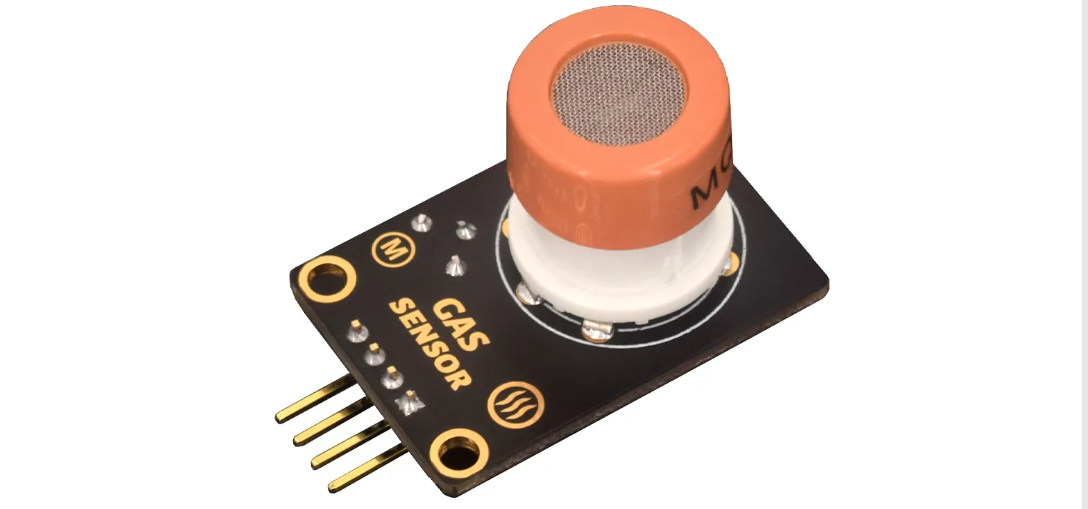

2、酒精传感器采用MQ-3模块,该模块具有高精度、响应速度快等特点,能够准确检测酒精浓度。
