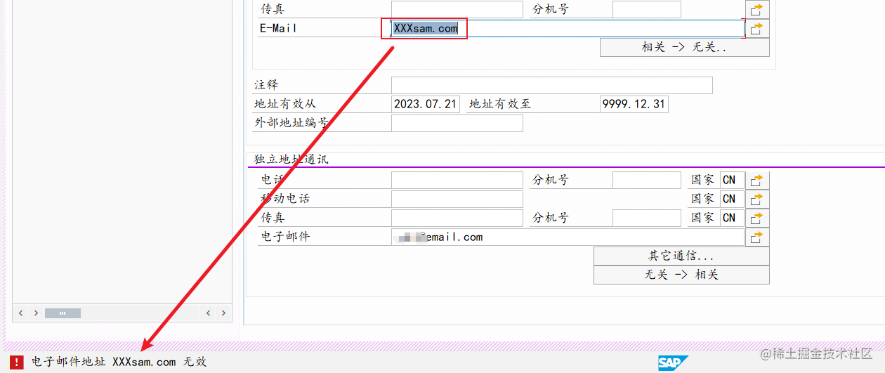

如果我们输入不带 @ 符号的邮箱,就会在标准错误中得到如下的提示:
消息号 XS138:电子邮箱地址 XXXsam.com 无效
通过 DEBUG 可以看到这段程序:
IF ADDRESS_UNSTRUCT-ADDRESS NP '*@*' AND COMPLETE_ADDRESS = SX_TRUE.
    MESSAGE E138 WITH ADDRESS_UNSTRUCT-ADDRESS ADDRESS_UNSTRUCT-TYPE
                      TEXT-028 TEXT-039
    RAISING ERROR_ADDRESS.
ENDIF.
解读:从上面的代码可以看出有一个条件是查看 ADDRESS_UNSTRUCT-ADDRESS NP '*@*',它检查 ADDRESS_UNSTRUCT-ADDRESS 这个邮箱变量的值是否包含字符串 @。 如果包含就报出 E138 这个错误。

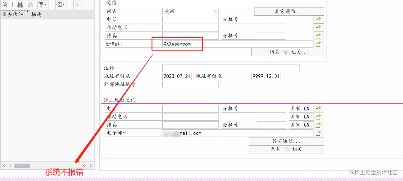

这段校验会有缺陷,当我们输入一个不带域名的邮箱时,不会得到系统的错误:
