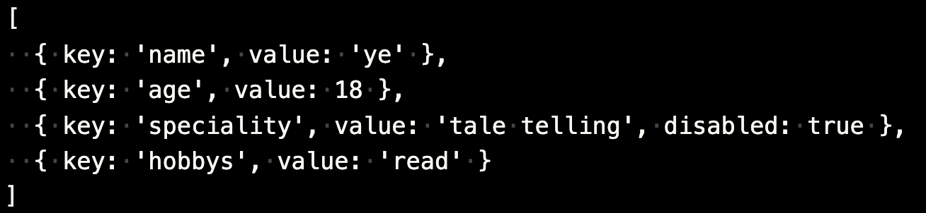

打印结果
但是,由于种种原因,需要改动其中一个 key 值,但是判断的 keyList 数组中的值忘记修改了。这个时候,得到在最终结果就不准确了。

数组数据走配置化还是很方便的。不需要维护判断的 keyList 数组,直接为需要进行判断的元素添加 editJudgeFlag。
  • 当 editJudgeFlag 为 true 且满足订单判断条件时,当前信息类型的 disabled 值设置为 true。
打印结果
