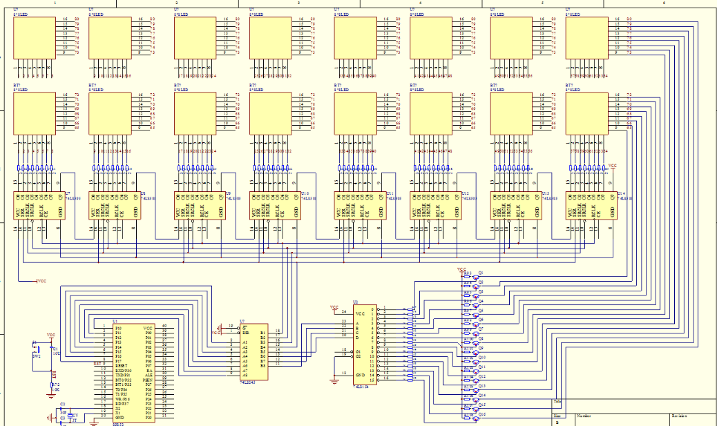

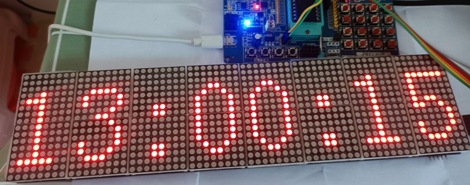

通过STC89C52单片机控制MAX7219点阵LED驱动模块,将需要显示的信息转化成点阵图像,然后通过MAX7219点阵LED驱动模块控制2*8的LED显示屏显示出来。同时,通过SYN6288语音模块,将到站信息转化成语音播报出来,方便乘客听取。这样,乘客不仅可以看到到站信息,还可以听到语音播报,提高了信息的实时性和准确性,方便乘客及时了解公交车的到站信息。

本设计采用STC89C52单片机作为主控芯片,MAX7219点阵LED驱动模块控制2*8的LED显示屏,SYN6288语音模块进行语音播报。
具体硬件设计:
(1)STC89C52单片机
STC89C52单片机是一种高性能、低功耗的8位单片机,具有丰富的外设资源,支持ISP下载和在线仿真调试,适合于各种应用场合。
(2)MAX7219点阵LED驱动模块
MAX7219是一种集成电路,可以驱动8×8点阵LED显示屏,具有串行输入、并行输出的特点,可以方便地控制多个LED显示屏。本设计采用MAX7219点阵LED驱动模块控制2*8的LED显示屏,实现公交车站点信息的展示。
(3)SYN6288语音模块
SYN6288是一种语音合成芯片,可以将文字转换成语音输出。本设计采用SYN6288语音模块进行语音播报,实现公交车到站信息的语音提示。
