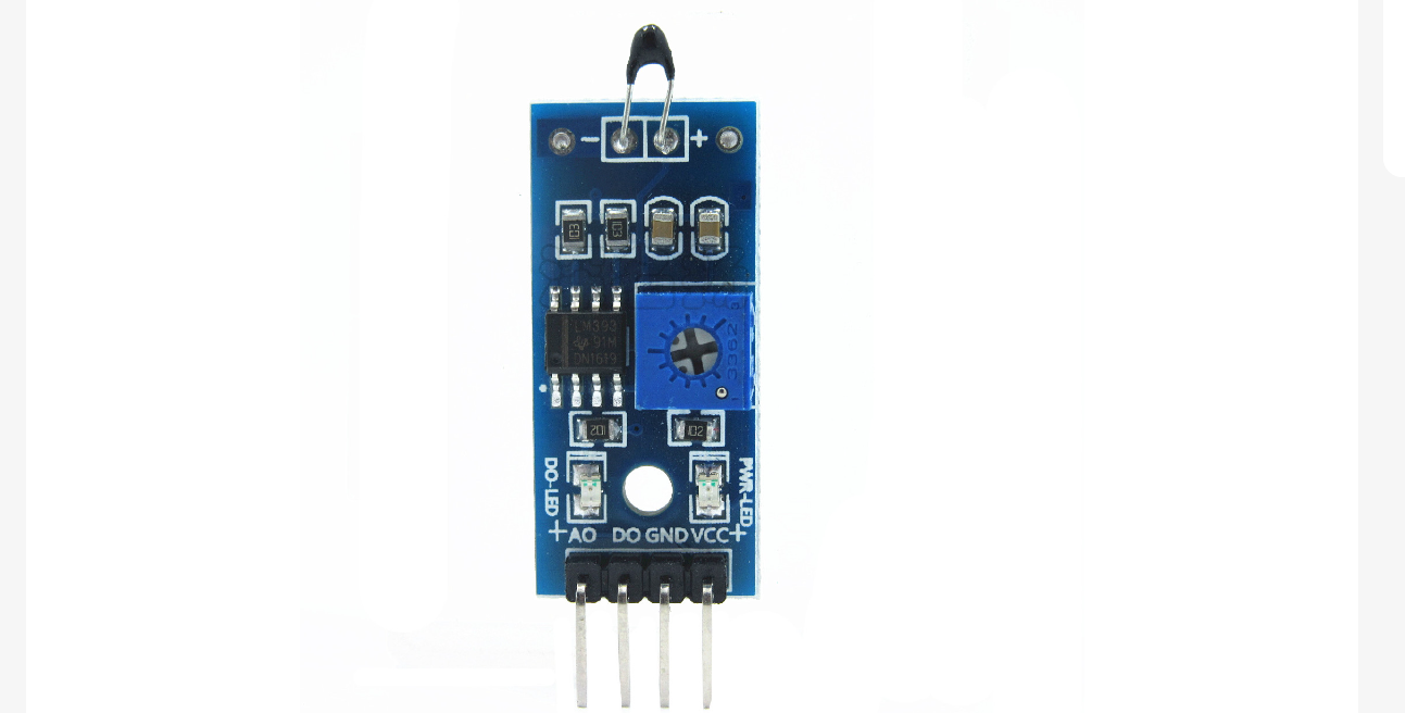

(1)热敏电阻介绍
热敏电阻(Thermistor)是一种基于材料的电阻元件,其电阻值随温度的变化而发生相应的变化。通常情况下,热敏电阻的电阻值随温度升高而降低,反之则随温度降低而升高,这种特性被称为负温度系数(NTC)或正温度系数(PTC)。
热敏电阻的工作原理是基于材料的温度敏感性质。在热敏电阻中,存在许多导电粒子,当温度升高时,导电粒子与材料中的离子激发程度增强,导致导电粒子的数量变多,因此电阻值降低;反之,当温度降低时,导电粒子的数量变少,电阻值增加。

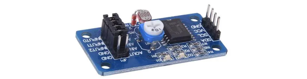

(2)PCF8591
PCF8591是一款4通道、8位模数转换器(ADC)和1通道、8位数模转换器(DAC)的集成电路芯片。可以通过I2C总线与微控制器进行通信,实现模拟信号的输入和输出。
PCF8591的输入电压范围为0V~VCC(通常为5V),可以通过外部电阻进行放大或缩小。它还有一个内部参考电压源,可以通过软件控制选择使用。
PCF8591的输出电压范围也是0V~VCC,可以用于控制模拟信号的输出,比如控制电机的转速、LED的亮度等。
在热敏电阻测温系统中,使用PCF8591模块来采集热敏电阻的电压信号,并将其转换为数字信号,进而计算出温度值。

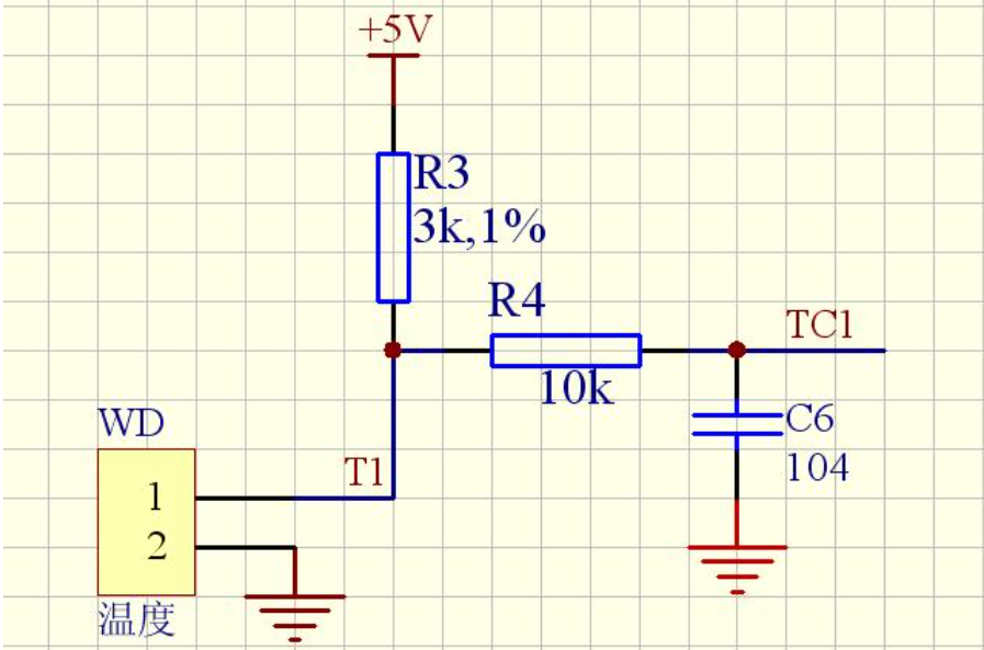

(2)温度传感器
本系统采用热敏电阻作为温度传感器,其结构简单、价格便宜,且无需额外的电源供应,可直接通过PC8591模块的输入端口进行检测。
(3)ADC采集模块
系统采用PCF8591模块进行ADC采集,具有4路模拟输入通道和一个模拟输出通道,采样精度高达8位,能够满足本系统对温度信号的准确采集需求。

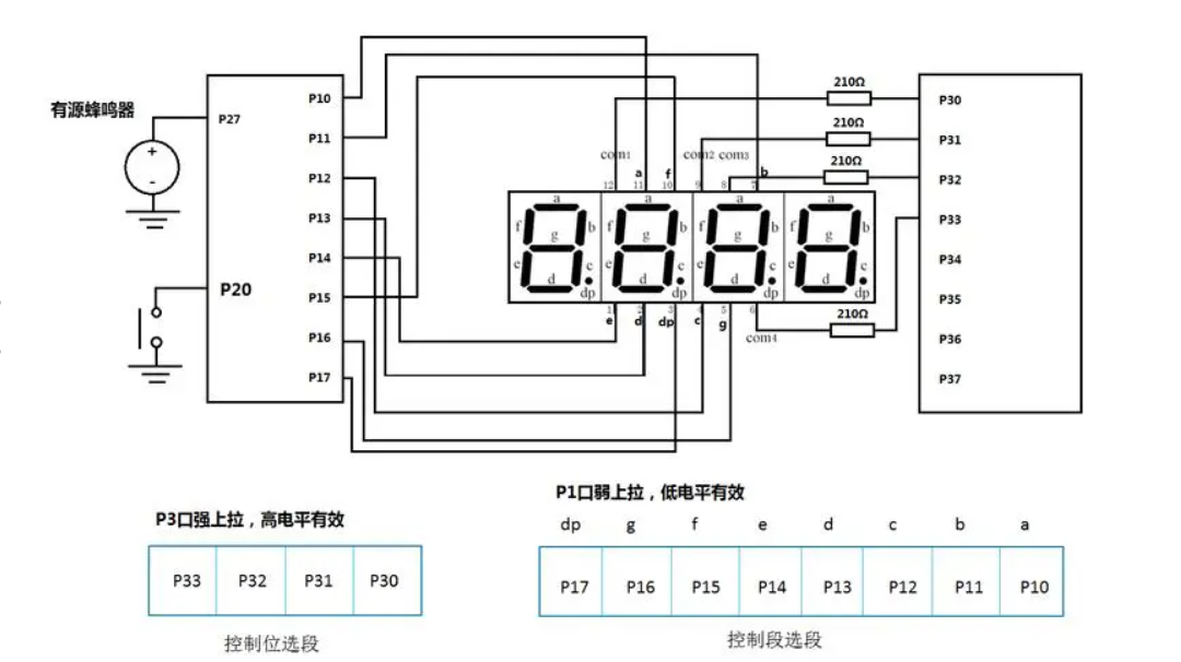

(4)数码管显示模块
系统采用4位共阳数码管进行数据显示,其显示范围为-999~+9999,可满足本系统对温度数据的实时显示需求。

系统使用ADC采集热敏电阻的温度信号,并将采集到的数字信号转换成温度值进行显示。转换公式为: T=(adc_value/255.0)*330,其中adc_value为AD转换器输出的数字值,330是热敏电阻的参考电阻值。
