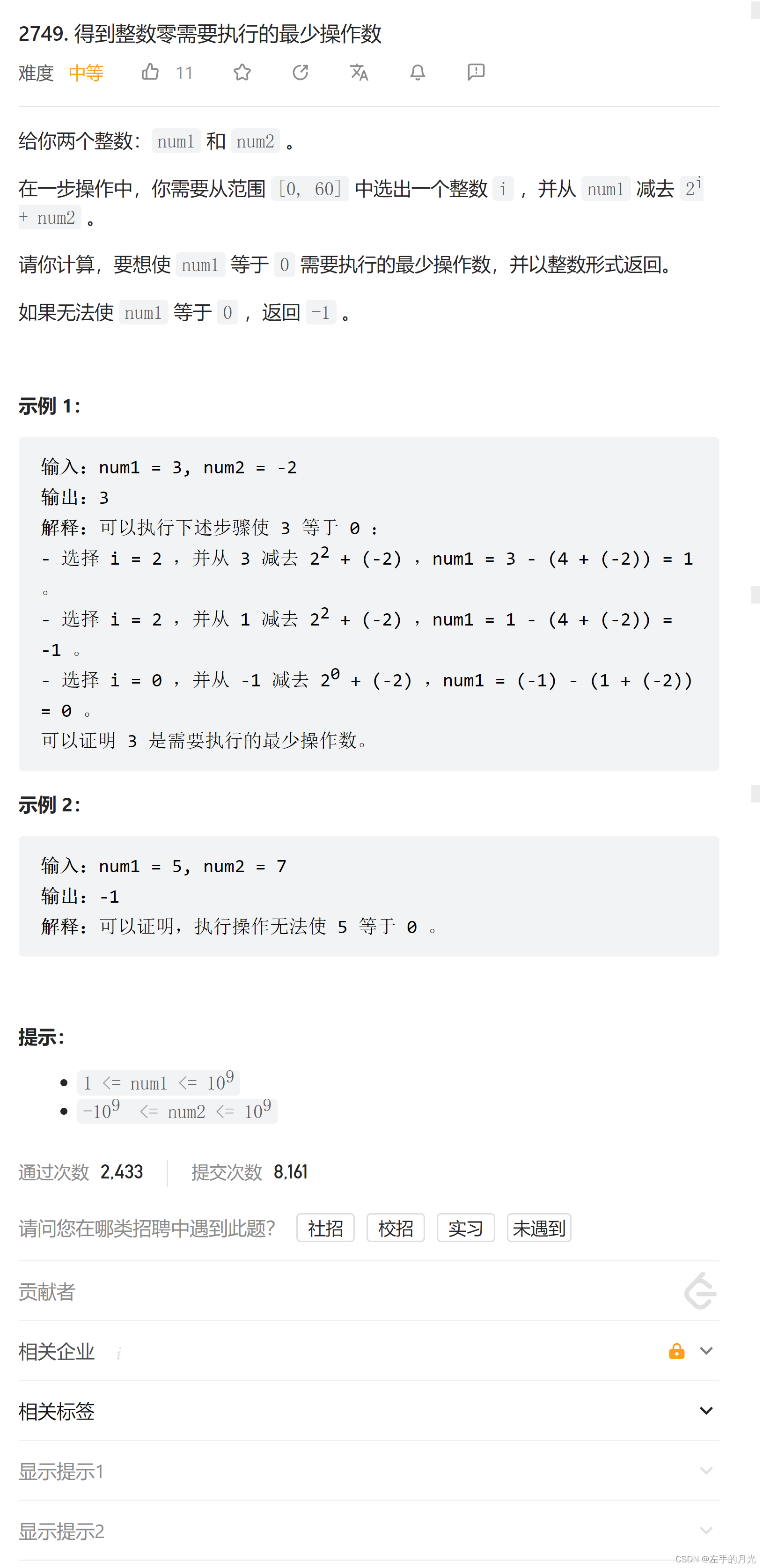

2749.得到整数零需要执行的最少操作数
思路:枚举
(1)从小到大枚举答案。
(2)假设操作了 k 次,那么操作后 num1变成num 1 −num 2⋅k 再减去 k 个 2的i次方。此时问题变成:num1 −num2⋅k 能否拆分成 k 个 2的i次方之和?
(3)设 x=num1−num2⋅k。
- 如果 x<0,无解。
- 否则如果 x<k,那么即使每次操作取 i=0,也至少要把 x 拆分成 k 个 1 之和,这是不可能的。
- 否则如果 x 中二进制 1 的个数大于 k,也无法拆分成 k 个 2的i次方 之和,无解。
- 否则分解方案一定存在,返回 k。(因为可以把一个 2的j次方 分解成两个 2的j−1次方,所以分解出的 2的i次方 的个数可以从「x 中二进制 1 的个数」一直到 x,k 只要属于这个范围,分解方案就是存在的。)
代码:

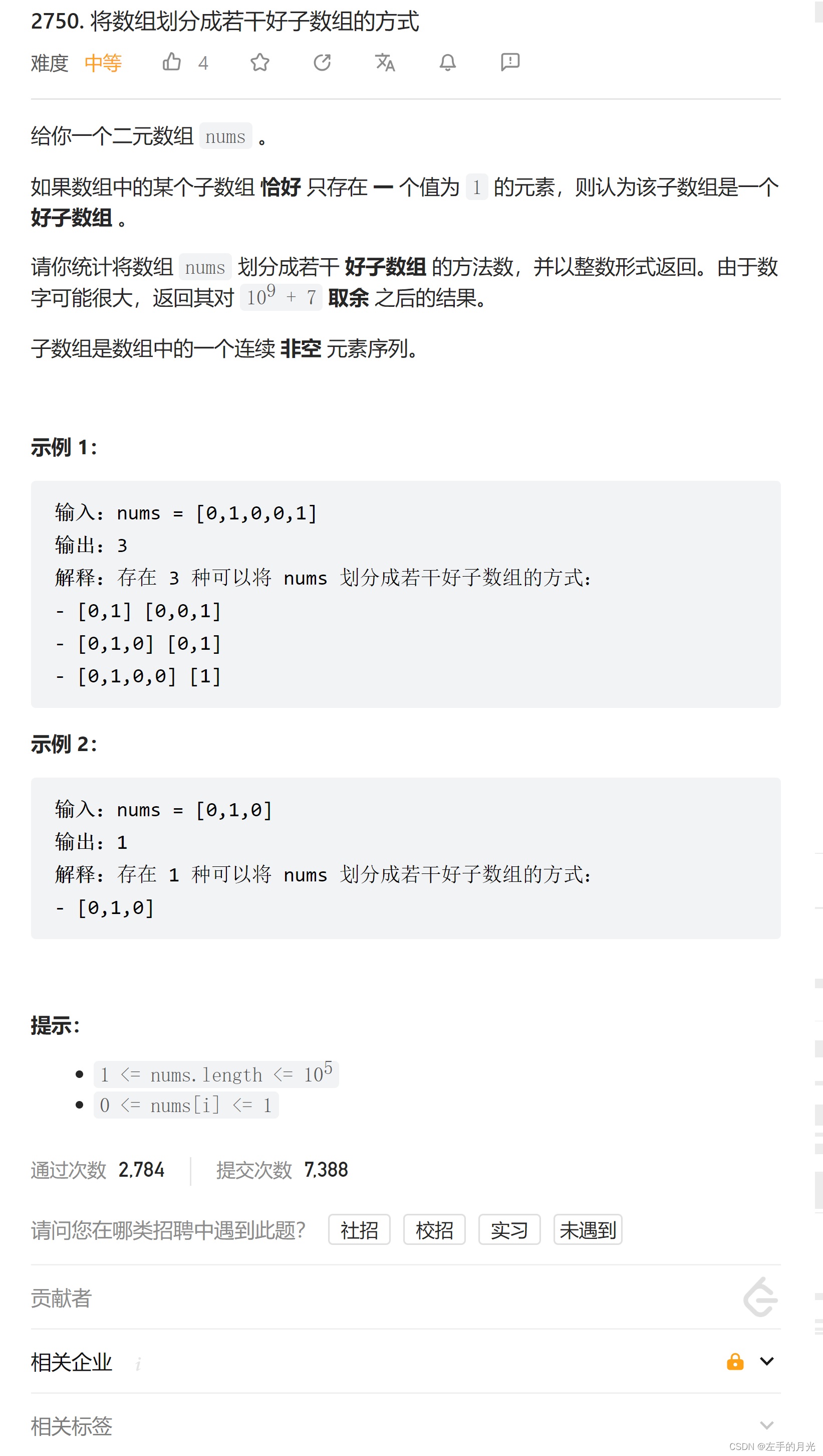

2750.将数组划分成若干好子数组的方式
思路:
根据题意,需要在每两个 1 之间画一条分割线,有 x 个 0 就可以画 x+1 条分割线。根据乘法原理,答案为所有分割线的方案数的乘积。特别地,如果数组中没有 1,那么答案为 0。如果数组只有一个 1,那么答案为 1。
代码:
