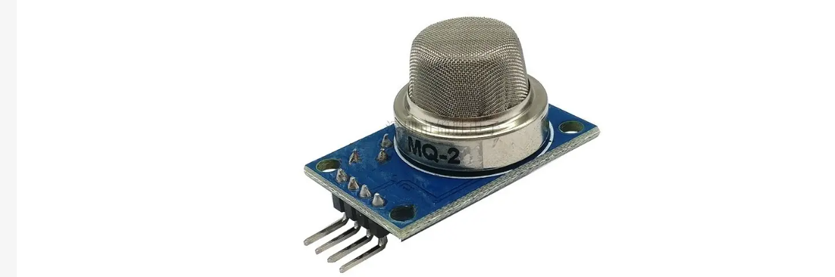

(1)瓦斯气体检测
MQ2传感器是一种常用于气体检测的半导体传感器,主要用于检测多种易燃、易爆气体,如瓦斯、丙烷、液化气等。它采用了半导体氧化物层敏感元件技术,当检测到目标气体时,其电阻值会发生变化,从而可以通过测量电阻值的变化来检测目标气体的浓度。MQ2传感器具有灵敏度高、响应速度快、使用方便等特点,因此在气体检测领域广泛应用。
MQ2传感器包括热敏电阻、电化学传感器、半导体敏感元件等部分,其中半导体敏感元件是其核心部件,也是影响传感器性能的关键因素。在使用前需要进行预热处理,一般预热时间为1-2分钟,然后将待测气体与传感器接触,即可读取传感器的输出信号并进行浓度计算。

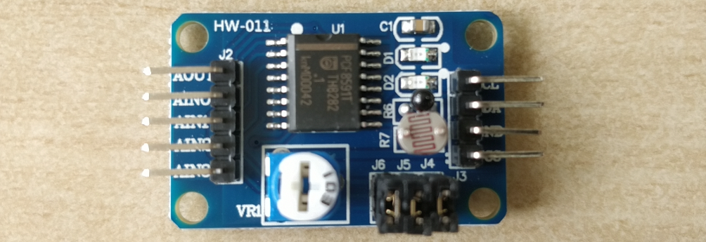

(2)ADC采集模块
PCF8591模块是一种集成了AD转换器和DA转换器的模块,通过I2C总线可以连接到单片机或其他电子设备上,用于模拟信号的输入和输出。其主要特点是集成度高、精度高、使用方便、成本低廉等。
模块由PCF8591芯片和相关外围电路组成,其中PCF8591芯片是一个具有4个模拟输入通道和1个模拟输出通道的集成电路,内部集成了128级AD转换器和8位DA转换器,并且支持外部基准电压输入。同时,该模块还包括4个可变电阻,可以通过调节来改变模拟输入通道的电阻值,从而实现对信号的增益和衰减。通过I2C总线,可以方便地读取和输出模拟信号。
在实际应用中,PCF8591模块广泛用于传感器信号的采集和处理,例如温度、光强、声音等信号的转换和传输。
