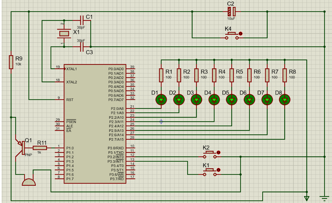

2.2 硬件搭建
为了实现花样流水灯,需要将多个LED灯按照一定的顺序连接到51单片机的IO引脚上。电路设计上,为每个LED灯配备一个电阻,并将它们连接到5V电源引脚和地线上。
具体硬件搭建方法如下:
(1)将多个LED灯依次连接起来组成一个电路链,将第一个LED的正极接到P1.0口,第二个LED的正极接到P1.1口,第三个LED的正极接到P1.2口,以此类推,一共连接7个LED灯。
(2)为每个LED灯配备一个适当的电阻,用来限制电流,防止损坏LED。
(3)将每个LED的负极连接到5V电源引脚附近的地线上,形成一个完整的电路。
