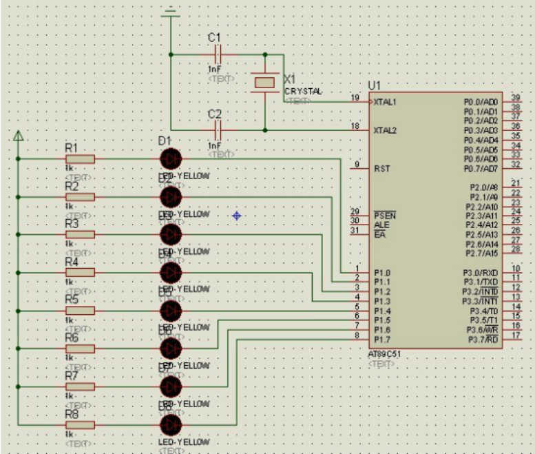

image-20230606214353670

三、代码实现
3.1 自动呼吸灯
因为STC89C52单片机没有PWM输出功能,只能使用延时函数实现,以下是基于STC89C52单片机实现呼吸灯效果的完整代码:
 #include <reg52.h>
 #define LED P1
 void delay(unsigned int xms)
     unsigned int i, j;
     for (i = xms; i > 0; i--)
         for (j = 110; j > 0; j--);
 void main()
     unsigned char i;
     while (1)
         for (i = 0; i < 255; i++)
             LED = i;
             delay(10);
         for (i = 255; i > 0; i--)
             LED = i;
             delay(10);
在这个代码中,使用了STC89C52单片机的P1口来控制LED灯的亮度。通过一个循环,让LED灯的亮度从0到255逐渐增加,再从255到0逐渐减小,这样就实现了呼吸灯的效果。
在代码中,使用了一个delay函数来控制循环的速度。这个函数可以让程序延时一定的时间,从而控制LED灯的亮度变化速度。在这个代码中,设置了每次延时10毫秒,可以根据需要调整这个值来改变呼吸灯的效果。
