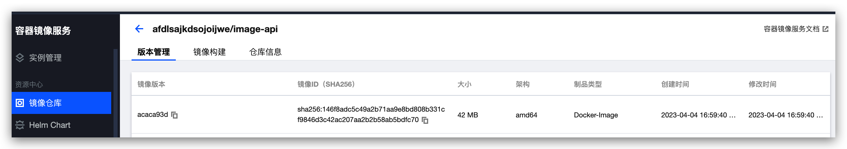

4.2 查看流水线
4.3 查看镜像

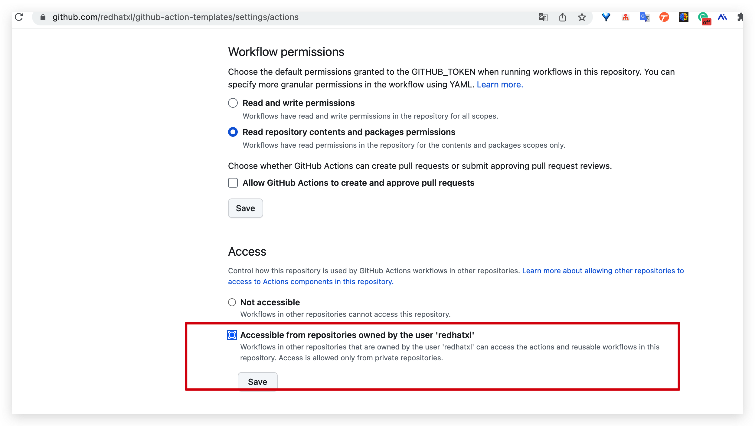

五 注意事项
如果 github-action-templates
使用私有仓库,则需要模版库权限,否则业务仓库找不到模版库。
