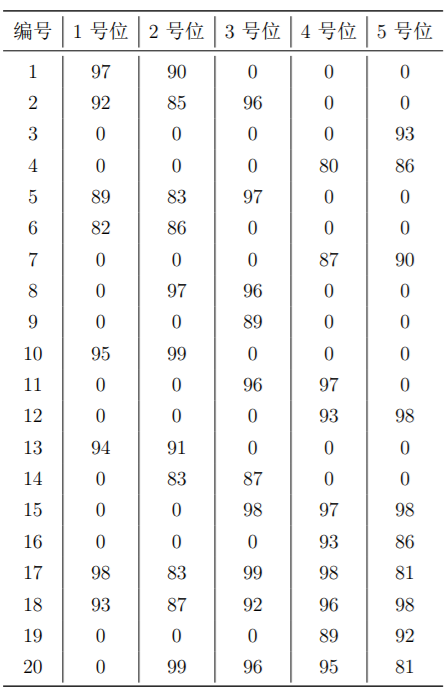

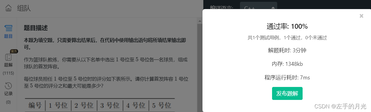

A:组队
题目描述
本题为填空题,只需要算出结果后,在代码中使用输出语句将所填结果输出即可。
作为篮球队教练,你需要从以下名单中选出 1 号位至 5 号位各一名球员,组成球队的首发阵容。
每位球员担任 11 号位至 55 号位时的评分如下表所示。请你计算首发阵容 1 号位至 5 号位的评分之和最大可能是多少?
运行限制
  • 最大运行时间:1s
  • 最大运行内存: 128M
直接算算就是了,
#include <iostream>
using namespace std;
int main()
  cout<<490;
  return 0;

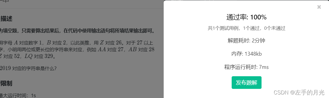

 B:年号字串
题目描述
小明用字母 A 对应数字 1,B 对应 2,以此类推,用 Z 对应 26。对于 27 以上的数字,小明用两位或更长位的字符串来对应,例如 AA 对应 27,AB 对应 28,AZ 对应 52,LQ 对应 329。
请问 2019 对应的字符串是什么?
运行限制
  • 最大运行时间:1s
  • 最大运行内存: 128M
 26进制转换而已,手算一下。
#include <iostream>
int main()
  cout<<"BYQ";
  return 0;

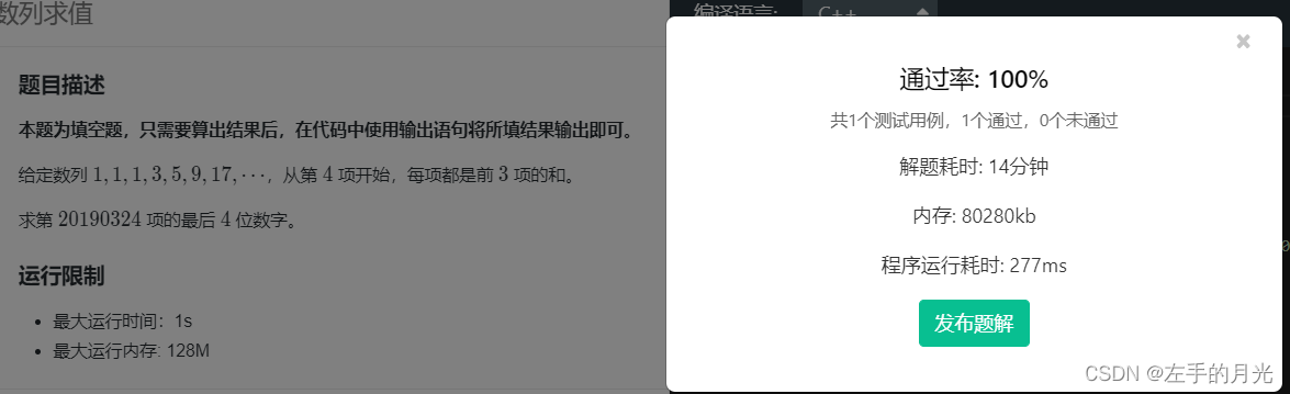

C:数列求和
题目描述
给定数列1,1,1,3,5,9,17,⋯,从第 4 项开始,每项都是前 3 项的和。
求第 20190324 项的最后 4 位数字。
运行限制
  • 最大运行时间:1s
  • 最大运行内存: 128M
 斐波那契数会吧,然后取模会吧,然后答案就出来了。
#include <iostream>
int dp[20190330];
int main(){
	dp[1]=1;
	dp[2]=1;
	dp[3]=1;
	for(int i=4;i<=20190324;i++){
		dp[i]=(dp[i-1]%10000+dp[i-2]%10000+dp[i-3]%10000)%10000;
	cout<<dp[20190324];
	return 0;

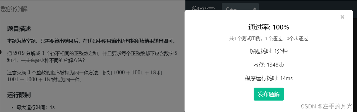

 D:数的分解
题目描述
把 2019 分解成 3 个各不相同的正整数之和,并且要求每个正整数都不包含数字 2和 4,一共有多少种不同的分解方法?
注意交换 3 个整数的顺序被视为同一种方法,例如 1000+1001+18 和1001+1000+18 被视为同一种。
运行限制
  • 最大运行时间:1s
  • 最大运行内存: 128M
挨个遍历就行了
#include <iostream>
bool check(int x){
	while(x){
		int xx=x%10;
		if(xx==2||xx==4){
			return false;
		x=x/10;
	return true;
int main(){
	int ans=0;
	for(int i=1;i<=2019;i++){
		for(int j=i+1;j<=2019;j++){
			int k=2019-i-j;
			if(k>0&&k<2019&&check(i)&&check(j)&&check(k)){
				if(k>j){
					ans++;
	cout<<ans;
	return 0;

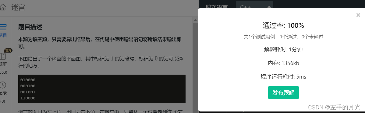

E:迷宫
题目描述
下图给出了一个迷宫的平面图,其中标记为 1 的为障碍,标记为 0 的为可以通行的地方。
010000
000100
001001
110000
迷宫的入口为左上角,出口为右下角,在迷宫中,只能从一个位置走到这 个它的上、下、左、右四个方向之一。
对于上面的迷宫,从入口开始,可以按 DRRURRDDDR 的顺序通过迷宫, 一共 10步。其中 D、U、L、R分别表示向下、向上、向左、向右走。 对于下面这个更复杂的迷宫(30 行 50 列),请找出一种通过迷宫的方式,其使用的步数最少,在步数最少的前提下,请找出字典序最小的一个作为答案。
请注意在字典序中 D<L<R<U。
01010101001011001001010110010110100100001000101010
00001000100000101010010000100000001001100110100101
01111011010010001000001101001011100011000000010000
01000000001010100011010000101000001010101011001011
00011111000000101000010010100010100000101100000000
11001000110101000010101100011010011010101011110111
00011011010101001001001010000001000101001110000000
10100000101000100110101010111110011000010000111010
00111000001010100001100010000001000101001100001001
11000110100001110010001001010101010101010001101000
00010000100100000101001010101110100010101010000101
11100100101001001000010000010101010100100100010100
00000010000000101011001111010001100000101010100011
10101010011100001000011000010110011110110100001000
10101010100001101010100101000010100000111011101001
10000000101100010000101100101101001011100000000100
10101001000000010100100001000100000100011110101001
00101001010101101001010100011010101101110000110101
11001010000100001100000010100101000001000111000010
00001000110000110101101000000100101001001000011101
10100101000101000000001110110010110101101010100001
00101000010000110101010000100010001001000100010101
10100001000110010001000010101001010101011111010010
00000100101000000110010100101001000001000000000010
11010000001001110111001001000011101001011011101000
00000110100010001000100000001000011101000000110011
10101000101000100010001111100010101001010000001000
10000010100101001010110000000100101010001011101000
00111100001000010000000110111000000001000000001011
10000001100111010111010001000110111010101101111000
运行限制
  • 最大运行时间:1s
  • 最大运行内存: 256M
 最短路径用bfs,不过这个规定字典序最先,搜索的时候按照字典序小到大搜索就好了;

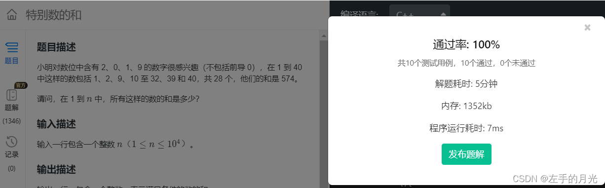

F:特别数的和
题目描述
小明对数位中含有 2、0、1、9 的数字很感兴趣(不包括前导 0),在 1 到 40 中这样的数包括 1、2、9、10 至 32、39 和 40,共 28 个,他们的和是 574。
请问,在 1 到 n 中,所有这样的数的和是多少?
输入描述
输入一行包含一个整数 (1≤n≤104)。
输出描述
输出一行,包含一个整数,表示满足条件的数的和。
输入输出样例
示例
输入
40
输出
574
运行限制
  • 最大运行时间:1s
  • 最大运行内存: 256M
 第一道编程题比较简单,送分题,三四分钟就做完了。
#include <iostream>
int n;
int sum;
bool check(int x){
	while(x){
		int xx=x%10;
		if(xx==1||xx==0||xx==2||xx==9){
			return true;
		x=x/10;
	return false;
int main(){
	cin>>n;
	for(int i=1;i<=n;i++){
		if(check(i)){
			sum+=i;
	cout<<sum;
	return 0;

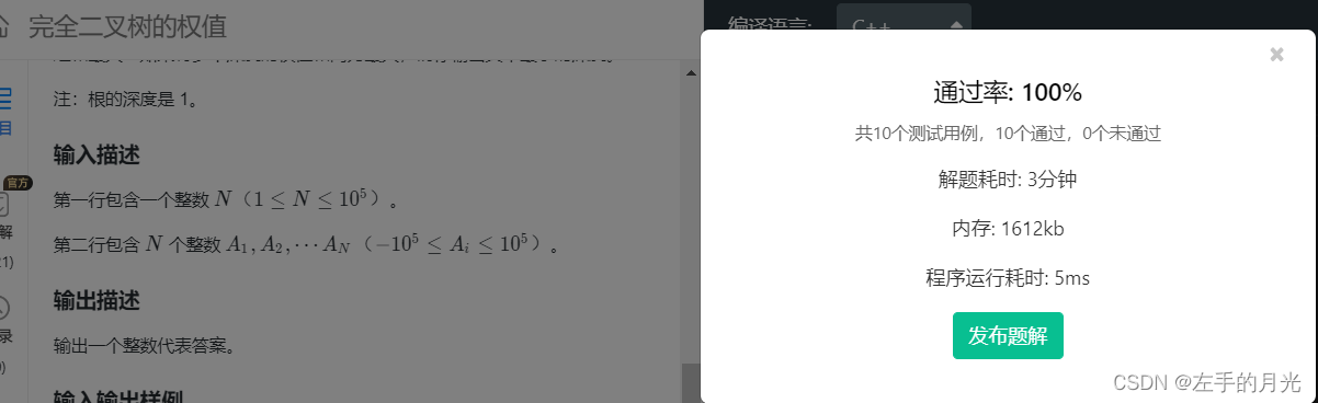

 G:完全二叉树的权值
题目描述
给定一棵包含 NN 个节点的完全二叉树,树上每个节点都有一个权值,按从 上到下、从左到右的顺序依次是 A1​,A2​,⋅⋅⋅AN​,如下图所示:
编辑
现在小明要把相同深度的节点的权值加在一起,他想知道哪个深度的节点 权值之和最大?如果有多个深度的权值和同为最大,请你输出其中最小的深度。
注:根的深度是 1。
输入描述
第一行包含一个整数 )N(1≤N≤105)。
第二行包含 NN 个整数 A1​,A2​,⋅⋅⋅AN​(−10的5次方≤Ai​≤10的5次方)。
输出描述
输出一个整数代表答案。
输入输出样例
示例
输入
7
1 6 5 4 3 2 1
输出
2
运行限制
  • 最大运行时间:1s
  • 最大运行内存: 256M
遍历就行了
#include <iostream>
#include <cmath>
long long a[1000000];
int n;
int main(){
	long long max=-100000000000;
	long long ans=0;
	cin>>n;
	int c=1;                //数的深度
		int x=0;
		cin>>x;
		if(i==pow(2,c)){    //判断要不要到下一层深度
      	if(a[c]>max){
			    max=a[c];
		  	  ans=c;        //比较该层和的大小
			c++;
		a[c]+=x;
  if(a[c]>max){
			  max=a[c];  //不是满二叉树,最后一层额外判断
		  	ans=c;
	cout<<ans;
	return 0;

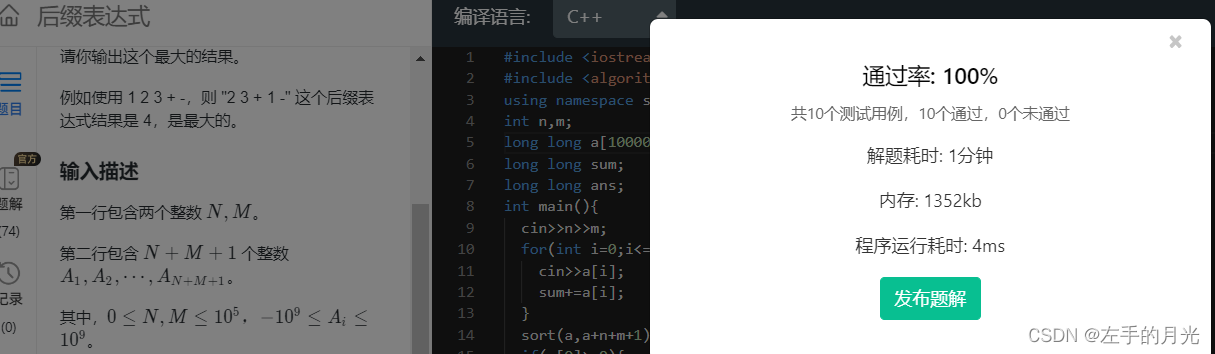

 I:后缀表达式
题目描述
给定 N 个加号、M 个减号以及 N+M+1个整数A1​,A2​,⋅⋅⋅,AN+M+1​,小明想知道在所有由这 NN 个加号、M 个减号以及 N+M+1 个整数凑出的合法的 后缀表达式中,结果最大的是哪一个?
请你输出这个最大的结果。
例如使用 1 2 3 + -,则 "2 3 + 1 -" 这个后缀表达式结果是 4,是最大的。
输入描述
第一行包含两个整数 N,M。
第二行包含 N+M+1 个整数 A1​,A2​,⋅⋅⋅,AN+M+1​。
其中,0≤N,M≤105,−10的9次方≤Ai​≤10的9次方。
输出描述
输出一个整,代表答案。
输入输出样例
示例
输入
1 1
1 2 3
输出
4
运行限制
  • 最大运行时间:1s
  • 最大运行内存: 256M
 首先要知道什么是后缀表达式,后缀表达式和四则运算不同,以这道题为例:
2 3 + 1 -
2进栈,3进栈,此时栈为    3   2
然后下一个是“+”,此时将2,3去除,先取出3放右边,再取出2放左边,变为2+3=5,然后5进栈;
此时栈里只有5,然后1进栈此时栈为 1    5,下一个为-,将1取出放右边,5取出放左边5-1=4;
答案为4,后缀表达式可不是四则运算,这道题容易误以为排序后将大的加起来,减去小的。
例如;3+2-1=4;这只是巧合;
注意先出栈的在符号右边
 再说这道题的思路,首先分为三部分,所有数大于0,所有数小于0和有正负三种,然后考虑有无减号,逐个分析。
#include <iostream>
#include <algorithm>
int n,m;
long long sum;
long long ans;
int main(){
	cin>>n>>m;
	for(int i=0;i<=m+n;i++){
		cin>>a[i];
		sum+=a[i];
	sort(a,a+n+m+1);
	if(a[0]>=0){
		if(m){             //所有数大于0
			ans=sum-a[0]*2;  //有减号时
			cout<<ans;
			return 0;
		}else{
	  	cout<<sum;     //没有减号
		  return 0;
	if(a[n+m]<=0){
    sum=sum*-1+2*a[n+m];     //都是负数时
		cout<<sum;
		return 0;
	if(m==0){
		cout<<sum;
		return 0;
	for(int i=0;i<=n+m&&a[i]<0;i++){     //有正数和负数时分为有无减号。
		sum-=a[i]*2;
	cout<<sum;
	return 0;

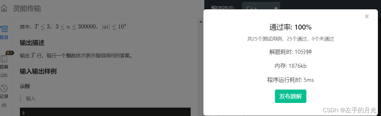

 J:灵传输能
题目描述
题目背景
在游戏《星际争霸 II》中,高阶圣堂武士作为星灵的重要 AOE 单位,在 游戏的中后期发挥着重要的作用,其技能"灵能风暴"可以消耗大量的灵能对 一片区域内的敌军造成毁灭性的伤害。经常用于对抗人类的生化部队和虫族的 刺蛇飞龙等低血量单位。
问题描述
你控制着 nn 名高阶圣堂武士,方便起见标为 1,2,··· ,n1,2,⋅⋅⋅,n。每名高阶圣堂武士需要一定的灵能来战斗,每个人有一个灵能值 ai​ 表示其拥有的灵能的多少,a_iai​非负表示这名高阶圣堂武士比在最佳状态下多余了 ai​ 点灵能,ai​ 为负则表示这名高阶圣堂武士还需要 ai​ 点灵能才能到达最佳战斗状态)。
现在系统赋予了你的高阶圣堂武士一个能力,传递灵能,每次你可以选择一个 i∈[2,n−1],若 ai​ ≥ 0 则其两旁的高阶圣堂武士,也就是 i−1、i+1 这两名高阶圣堂武士会从 i 这名高阶圣堂武士这里各抽取 ai​ 点灵能;若ai​ < 0 则其两旁的高阶圣堂武士,也就是 i−1,i+1 这两名高阶圣堂武士会给 i 这名高阶圣堂武士 ai​ 点灵能。形 式化来讲就是 ai−1​+=ai​,ai+1​+=ai​,ai​−=2ai​。
灵能是非常高效的作战工具,同时也非常危险且不稳定,一位高阶圣堂武士拥有的灵能过多或者过少都不好,定义一组高阶圣堂武士的不稳定度为 所有灵能取绝对值的最大值,请你通过不限次数的传递灵能操作使得你控制的这一组高阶圣堂武士的不稳定度最小。
输入描述
本题包含多组询问。
输入的第一行包含一个正整数 TT 表示询问组数。 接下来依次输入每一组询问。
每组询问的第一行包含一个正整数 nn,表示高阶圣堂武士的数量。
接下来一行包含 n 个数 a1​,a2​,⋅⋅⋅,an​。
其中,T≤3,3≤n≤300000,∣ai∣≤10的九次方.
输出描述
输出 TT 行。每行一个整数依次表示每组询问的答案。
输入输出样例
示例
输入
3
3
5 -2 3
4
0 0 0 0
3
1 2 3
输出
3
0
3
运行限制
  • 最大运行时间:1s
  • 最大运行内存: 256M
 一维前n项和问题,难点在于寻找点的排列方法,求前n项和,也就是前缀和,除了s[0]和s[n];不能动外其余任意排列,使得每两项差值的绝对值最小。说白了,就是固定起点和终点,给一些固定的点,使得这条曲线的斜率的绝对值最小。输出最小值就好了
