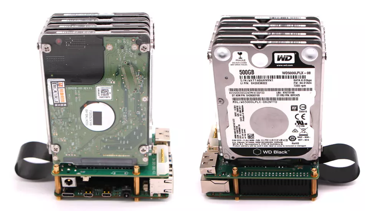

这么小的设备也能加装硬盘?额,您可不要小看了Rock5a,听说它还能做NAS呢,就像这样:

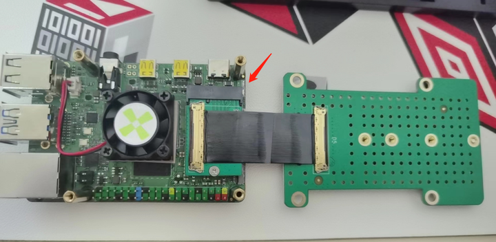

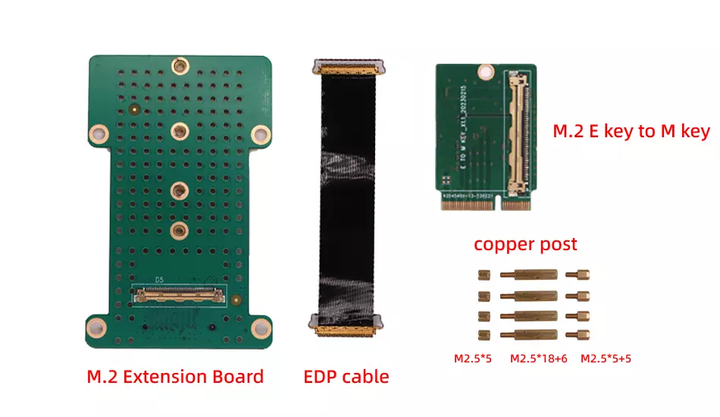

当然,加个M2接口的SSD硬盘需要的不是上面的配件,而是 一个叫做“M.2 E Key extension board”的东西。它由以下几部分组成:

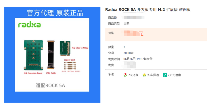

张小白取自于官方,有点小贵,但是硬生生地当了韭菜:

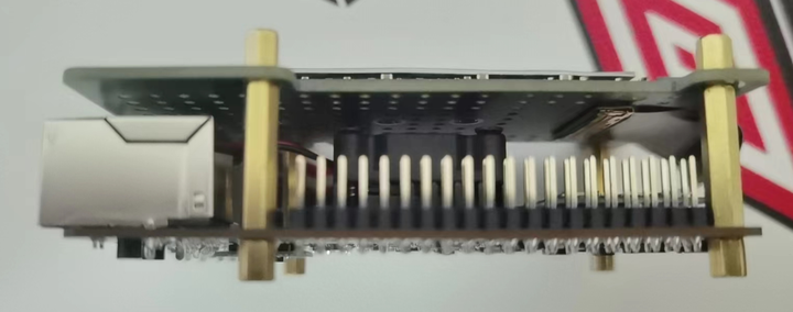

需要将M2接口上把无线网卡取下来,换插上一张M2.E转M2.M的卡:

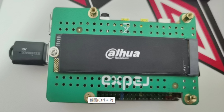

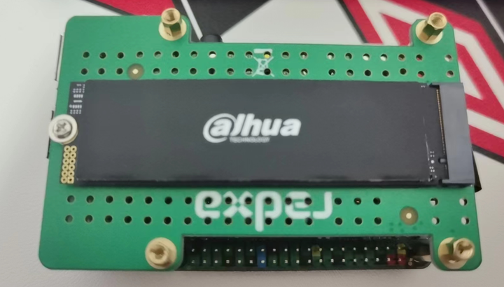

这个卡再通过黑色的EDP Cable连接到M2的扩展板上。先将主板上的几个螺柱装好,将扩展板倒扣到主板上,再用螺丝定位好,再接上一块SSD硬盘:

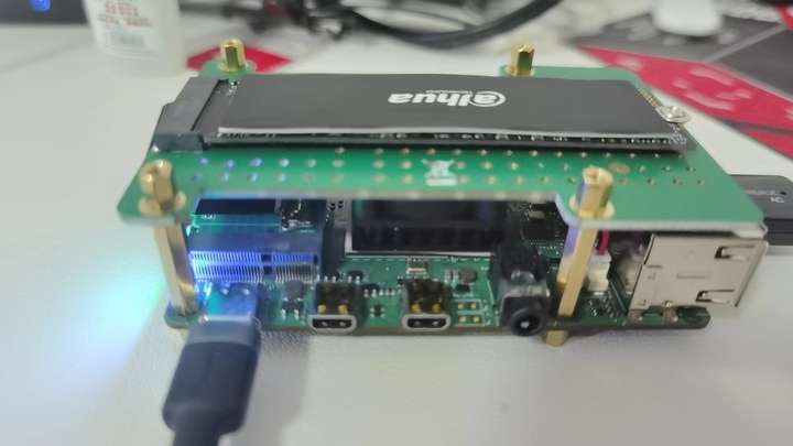

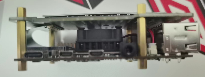

四周看看是这个样子的:
记得这个时候没有无线网卡了,插上USB的无线网卡:

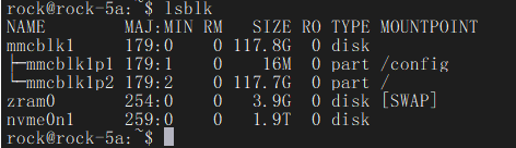

lsblk:
可以看到 nvme0n1的硬盘(1.9T)。

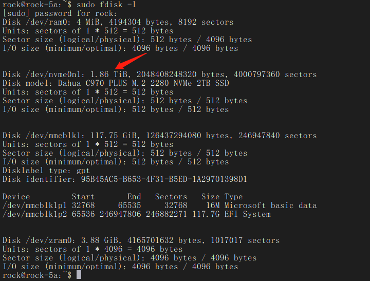

sudo fdisk -l 查看:
可以看到 /dev/nvme0n1,这个硬盘还看不到分区。

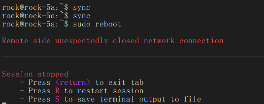

分区之后重启系统:

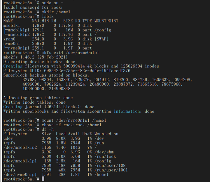

再重新登录,切换到root用户,按照以下步骤执行:
可以看到,硬盘已经被挂载到 /home1文件系统上了。
