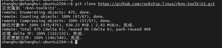

先来安装RKNN-Toolkit:
git clone https://github.com/rockchip-linux/rknn-toolkit2.git

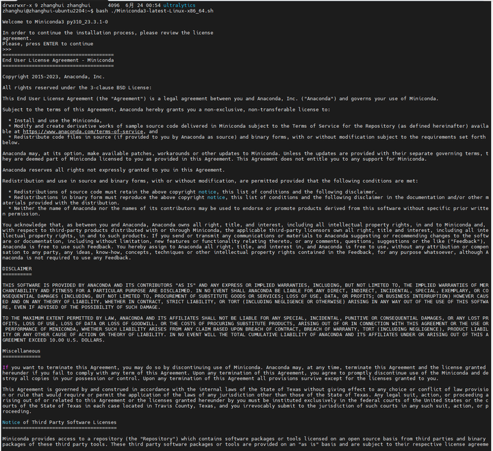

安装Miniconda环境:
wget https://repo.anaconda.com/miniconda/Miniconda3-latest-Linux-x86_64.sh
安装Miniconda:
bash ./Miniconda3-latest-Linux-x86_64.sh
source ~/.bashrc 使得conda环境生效:

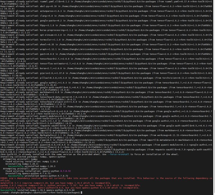

检查RKNN-toolkit是否安装成功:可在python交互页面执行 from rknn.api import RKNN
事后注个亮:其实张小白在反复试验conda环境的过程中,忽略了rknn_toolkit2包中有个doc目录,存放了每种Python该安装什么版本的pip依赖包的事实,此时使用pip install -r requirements_cp3xx-1.5.0.txt就可以完成依赖包的安装了。另外明明只有偶数版本号的安装包,张小白非要安装奇数版本的Python环境,这也是张小白学习不细心导致的,以后要改!

说需要numpy 1.19.5的版本:
pip install numpy==1.19.5
再来:yolo export model=yolov8s.pt imgsz=640,640 format=onnx opset=12
pip install numpy==1.20
唉,越来越精确了:
pip install numpy==1.20.3 -i https://pypi.tuna.tsinghua.edu.cn/simple
这回居然成功了,yolo8s.onnx文件也生成了。
