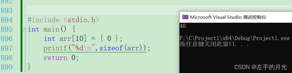

	printf("%d\n",sizeof(arr));
	return 0;
​编辑
 sizeof(arr)返回值为40个字节,证明了此时arr是整个数组的地址。代表整数组的地址一共就这两个特殊情况,其余情况都是代表收元素的地址。你以为就这?还没完呢。

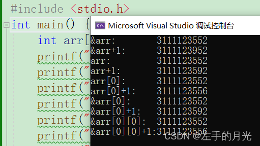

#include <stdio.h>
int main() {
	int arr[10][10] = {0};
	printf("&arr:        %u\n", &arr);
	printf("&arr+1:      %u\n", &arr+1);
	printf("arr:         %u\n", arr);
	printf("arr+1:       %u\n", arr+1);
	printf("arr[0]:      %u\n", arr[0]);
	printf("arr[0]+1:    %u\n", arr[0]+1);
	printf("&arr[0]:     %u\n", &arr[0]);
	printf("&arr[0]+1:   %u\n", &arr[0]+1);
	printf("&arr[0][0]:  %u\n", &arr[0][0]);
	printf("&arr[0][0]+1:%u\n", &arr[0][0] + 1);
	return 0;
 &arr代表整个数组的地址,所以&arr+1步长为400,arr代表首元素地址,注意该数组是二维数组,首元素是第一行的10个int类型的数,因此步长为40。arr[0]代表arr的第一个元素内的第一个元素,也就是a[0][0],所以步长为4。&arr[0]代表整个arr[0],因此步长也为40,&a[0][0]代表第一行第一列的地址,步长为4。你看&arr,arr,arr[0],&a[0],&a[0][0]打印的地址一样,但是本身的含义却完全不一样。你以为就这样完成了?接着来。

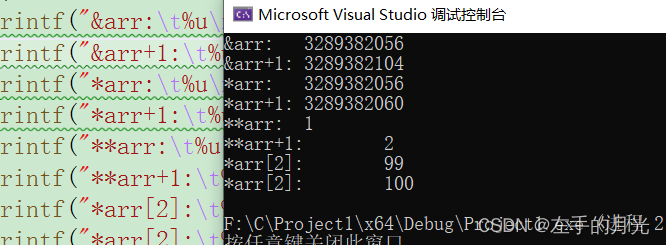

#include <stdio.h>
int main() {
	int arr[3][4] = {
		 {1,22,333,444},
		 {5,66,777,8888},
		 {99,130,113,123}
	printf("&arr:\t%u\n", &arr);
	printf("&arr+1:\t%u\n", &arr+1);
	printf("*arr:\t%u\n", *arr);
	printf("*arr+1:\t%u\n", *arr+1);
	printf("**arr:\t%u\n", **arr);
	printf("**arr+1:\t%u\n", **arr+1);
	printf("*arr[2]:\t%u\n", *arr[2]);
	printf("*arr[2]:\t%u\n", *arr[2]+1);
	return 0;
 *arr代表整个arr[0],为什么呢?*arr=*(arr+0)=a[0],懂了吧,所以步为一行的元素大小,也就是12字节,**arr代表a[0][0],因为*arr=a[0]已经知道了。所以
**arr=*arr[0]=*(arr[0]+0)=a[0][0],a[0][0]的值为1,因此打印为1,后面加1代表值加1,并不是地址加减。*arr[2]也是如此。你以为完成了?别急还有呢。

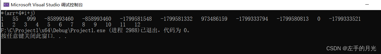

#include <stdio.h>
int main()
	int i, j;
	int arr[3][4] = { 1,22,3333,4,55,666,7,88,999,101,1167,12242 };
	printf("*(arr+4*i+j)\n");
	for (i = 0; i < 3; i++) {
		for (j = 0; j < 4; j++) {
			printf("%d   ",**(arr + 4 * i + j));
	printf("\n");
			printf("%d   ",**arr + 4 * i + j);
	return 0;
 **(arr + 4 * i + j),arr代表首个元素,步长为一行元素12个字节,因此前三个是每一行的首个元素,随后地址越界,为随机值。**arr + 4 * i + j,**arr也就是arr[0][0],因此每次加1。我们再继续看。

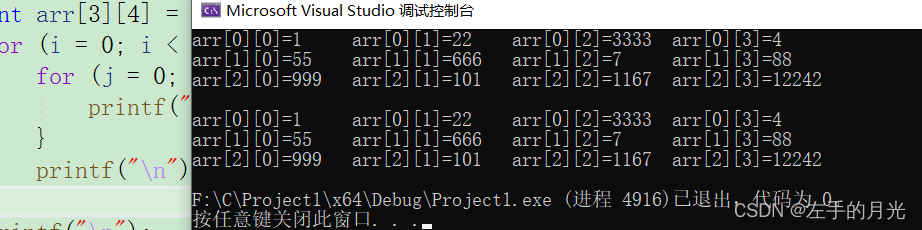

#include <stdio.h>
int main()
	int i, j;
			printf("arr[%d][%d]=%d\t", i, j, *(&arr[0][0] + 4 * i + j));
		printf("\n");
	printf("\n");
			printf("arr[%d][%d]=%d\t", i, j, *(*(i + arr) + j));//i[a][j]
		printf("\n");
	return 0;
  *(&arr[0][0] + 4 * i + j),取第一行第一列的元素地址步长为1,随后加1解引用,打印数组所有的值。*(*(i + arr) + j)其实就是a[i][j],你问怎么来的?a[i][i]=*(a[i]+j)=*(*(arr+i)+j),很简单对不对。到这里我才敢说我熟悉数组名的应用,注意是熟悉。
