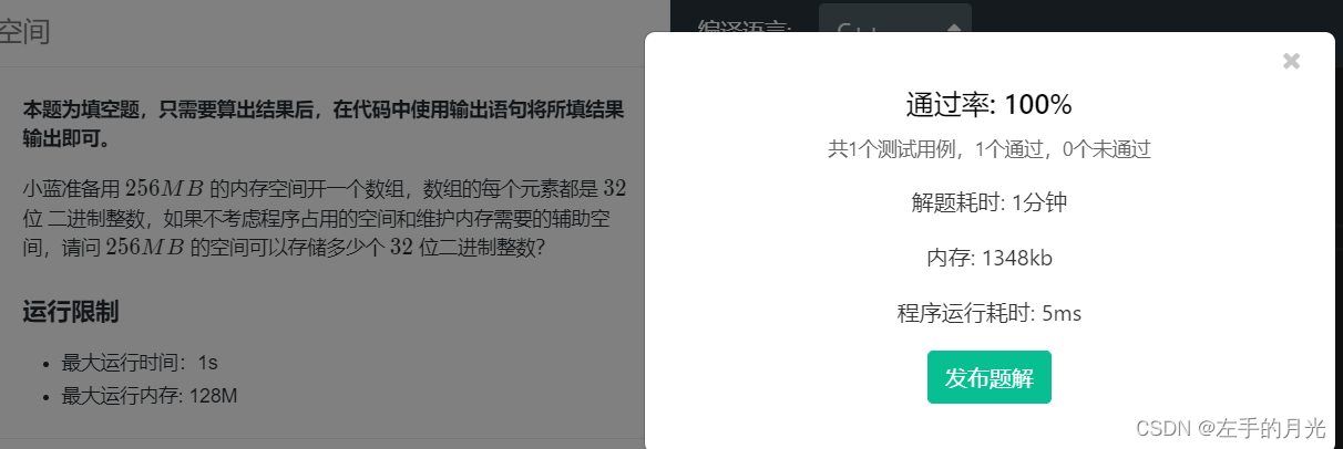

A:  空间
本题总分:5分
本题为填空题,只需要算出结果后,在代码中使用输出语句将所填结果输出即可。
小蓝准备用 256MB256MB 的内存空间开一个数组,数组的每个元素都是 3232位 二进制整数,如果不考虑程序占用的空间和维护内存需要的辅助空间,请问 256MB256MB 的空间可以存储多少个 3232 位二进制整数?
运行限制
  • 最大运行时间:1s
  • 最大运行内存: 128M
送分题懂我的意思吧
#include <iostream>
using namespace std;
int main()
  cout<<256*1024*1024/4;
  return 0;

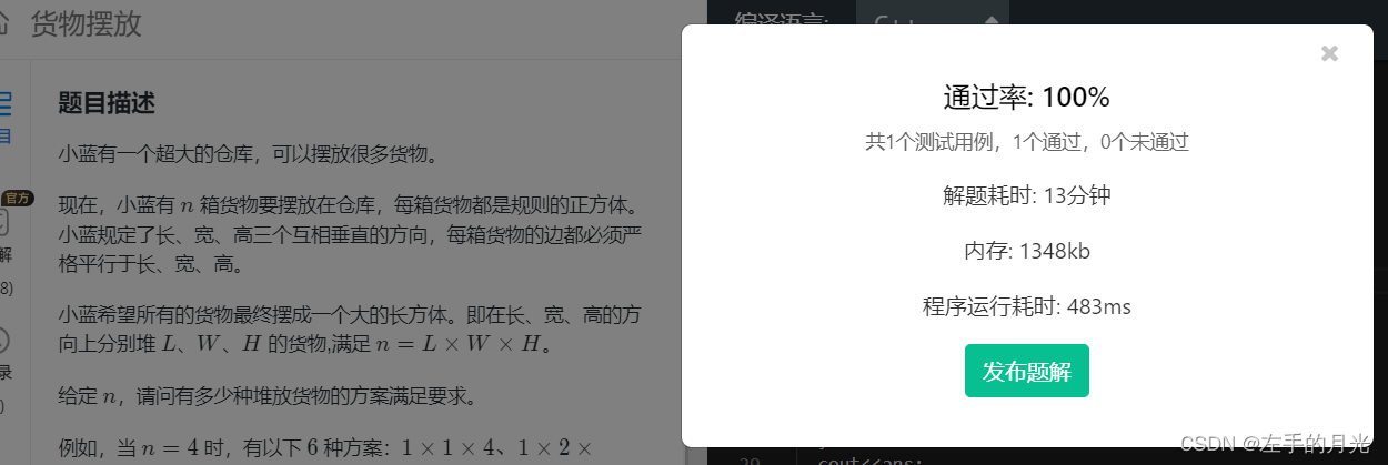

 D:货物摆放
题目描述
小蓝有一个超大的仓库,可以摆放很多货物。
现在,小蓝有 n 箱货物要摆放在仓库,每箱货物都是规则的正方体。小蓝规定了长、宽、高三个互相垂直的方向,每箱货物的边都必须严格平行于长、宽、高。
小蓝希望所有的货物最终摆成一个大的长方体。即在长、宽、高的方向上分别堆 L、W、H 的货物,满足n=L×W×H。
给定 nn,请问有多少种堆放货物的方案满足要求。
例如,当 n = 4 时,有以下 6 种方案:1×1×4、1×2×2、1×4×1、2×1×2、2 × 2 × 1、4 × 1 × 1。
请问,当 n = 2021041820210418(注意有 16 位数字)时,总共有多少种方案?
提示:建议使用计算机编程解决问题。
答案提交
这是一道结果填空的题,你只需要算出结果后提交即可。本题的结果为一个整数,在提交答案时只填写这个整数,填写多余的内容将无法得分。
运行限制
  • 最大运行时间:1s
  • 最大运行内存: 256M
 小白:哇这题好简单,三个循环结束,我还会剪枝,哈哈哈哈,不会有人真的写以下代码吧。
#include <iostream>
long long n=2021041820210418;
int main(){
	long long ans=0;
	for(long long i=1;i<=n;i++){
		for(long long j=1;j<=n;j++){
			if(i*j>n) break;
			for(long long k=1;k<=n;k++){
				if(i*j*k>n) break;
				if(i*j*k==n){
					ans++;
	cout<<ans;
	return 0;
 正确代码:
#include <iostream>
long long a[10000];
long long b;
long long ans;
int main()
  for(long long i=1;i*i<=n;i++){
    if(n%i==0){
      a[b]=i;
      b++;
      if(n/i!=i){
        a[b]=(n/i);
        b++;
  for(long long i=0;i<b;i++){
    for(long long j=0;j<b;j++){
      for(long long k=0;k<b;k++){
        if(a[i]*a[j]*a[k]==n){
          ans++;
  cout<<ans;
  return 0;

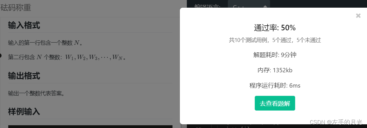

 G:砝码称重
问题描述
你有一架天平和 NN 个砝码,这 NN 个砝码重量依次是 W1​,W2​,⋅⋅⋅,WN​。
请你计算一共可以称出多少种不同的重量? 注意砝码可以放在天平两边。
输入格式
输入的第一行包含一个整数 NN。
第二行包含 NN 个整数:W1​,W2​,W3​,⋅⋅⋅,WN​。
输出格式
输出一个整数代表答案。
样例输入
3
1 4 6
样例输出
10
样例说明
能称出的 1010 种重量是:1、2、3、4、5、6、7、9、10、11​。
1 = 1;1=1;
2 = 6 − 4 (2=6−4(天平一边放 66,另一边放 4);4);​
3 = 4 − 1;3=4−1;
4 = 4;4=4;
5 = 6 − 1;5=6−1;​
6 = 6;6=6;
7 = 1 + 6;7=1+6;
9 = 4 + 6 − 1;9=4+6−1;
10 = 4 + 6;10=4+6;
11 = 1 + 4 + 6。11=1+4+6。
评测用例规模与约定
对于 50%50的评测用例,1≤N≤15。
对于所有评测用例,N1≤N≤100,N​个砝码总重不超过 100000。
运行限制
  • 最大运行时间:1s
dfs暴力遍历,每次遍历n个,
#include <iostream>
#include <cmath>
int n;
int a[105];
bool flage[100000];
int ans;
void dfs(int num,int x,int y){
  if(num==n){
    int p=abs(x-y);
    if(!flage[p]){
      ans++;
    flage[p]=1;
    return;
  dfs(num+1,x,y);
  dfs(num+1,x+a[num],y);
  dfs(num+1,x,y+a[num]);
int main()
  cin>>n;
  for(int i=0;i<n;i++){
    cin>>a[i];
  flage[0]=1;
  dfs(0,0,0);
  cout<<ans;
  return 0;
dp动态规划
#include <iostream>
#include <cmath>
int n;
long long sum;
int a[105];
int dp[105][100005];
int ans;
int main(){
	cin>>n;
		cin>>a[i];           //每个砝码的重量
		sum+=a[i];           //所有砝码重量和
	dp[0][a[0]]=1;           //第一个砝码重量标记可行
	for(int i=1;i<n;i++){    //遍历每一个砝码
		int x=a[i];
		for(int j=1;j<=sum;j++){
			dp[i][j]=dp[i-1][j];   //复制上一次是否可行
		dp[i][x]=1;               //新增的肯定可以
			if(dp[i-1][j]){       //判断上一次是否可行,若可行则在该次上进行处理
				dp[i][j+x]=1;
				dp[i][abs(j-x)]=1;
	for(int i=1;i<=sum;i++){
		if(dp[n-1][i]==1){
			ans++;
	cout<<ans;
	return 0;

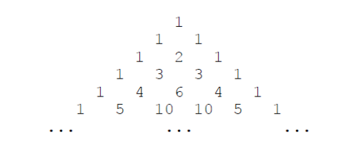

H:杨辉三角
题目描述
下面的图形是著名的杨辉三角形:
如果我们按从上到下、从左到右的顺序把所有数排成一列,可以得到如下数列:1,1,1,1,2,1,1,3,3,1,1,4,6,4,1,⋯
给定一个正整数 N,请你输出数列中第一次出现 NN 是在第几个数?

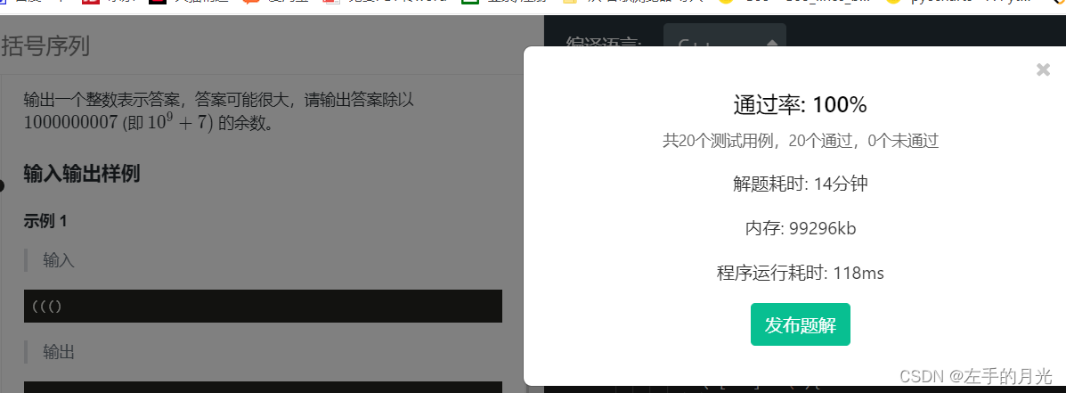

输入描述
输入一行包含一个字符串 s,表示给定的括号序列,序列中只有左括号和右括号。
输出描述
输出一个整数表示答案,答案可能很大,请输出答案除以 1000000007 (即 10^9 + 7)109+7) 的余数。
输入输出样例
示例 1
输入
输出
5
评测用例规模与约定
对于 40%的评测用例,∣s∣≤200。
对于所有评测用例,1≤∣s∣≤5000。
运行限制
  • 最大运行时间:5s
  • 最大运行内存: 512M
  与其说一个规则,不如说是一个判断是否添加括号方法,在正常遍历字符串的时候,如果在当前遍历的位置的条件下,左括号数量大于右括号的数量,那么还不添括号,因为再往后遍历字符串的过程中还可能遇见右括号。如果在当前遍历的位置的条件下,左括号数量小于右括号的数量,那么需要添括号,因为再往后遍历字符串的过程中即使可能遇见左括号,也无法匹配之前的右括号    例如:)(  这样是不匹配的。
 大佬的代码:
#include <iostream>
#include <cstring>
#include <algorithm>
using LL=long long;
const int N = 5005;
int f[N][N];
int mod=1e9+7;
string s;
int n;
LL get(){
    memset(f,0,sizeof f);
    f[0][0]=1;
    for(int i=1;i<=n;i++){
        if(s[i-1]=='('){
            for(int j=1;j<=n;j++)
                f[i][j]=f[i-1][j-1];
        else{
            f[i][0]=(f[i-1][1]+f[i-1][0])%mod;
                f[i][j]=(f[i-1][j+1]+f[i][j-1])%mod;
    for(int i=0;i<=n;i++)
        if(f[n][i])
            return f[n][i];
    return -1;
int main(){
    cin>>s;
    n=s.size();
    LL x=get();
    reverse(s.begin(),s.end());
        if(s[i]==')')
            s[i]='(';
        else
            s[i]=')';
    LL y=get();
    cout<<(x*y)%mod;
