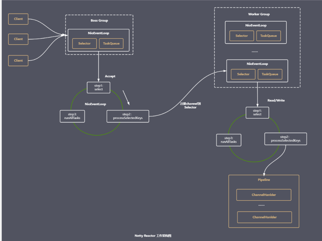

以Netty的Reactor模型为例(redis同理),本身的Reactor模型即是从事件驱动(NeetyEventLoop)的设计模式,Netty从io角度出发,分发请求,以Reactor对象分发调用链接,结合线程池以此提高多线程高并发的吞吐量。

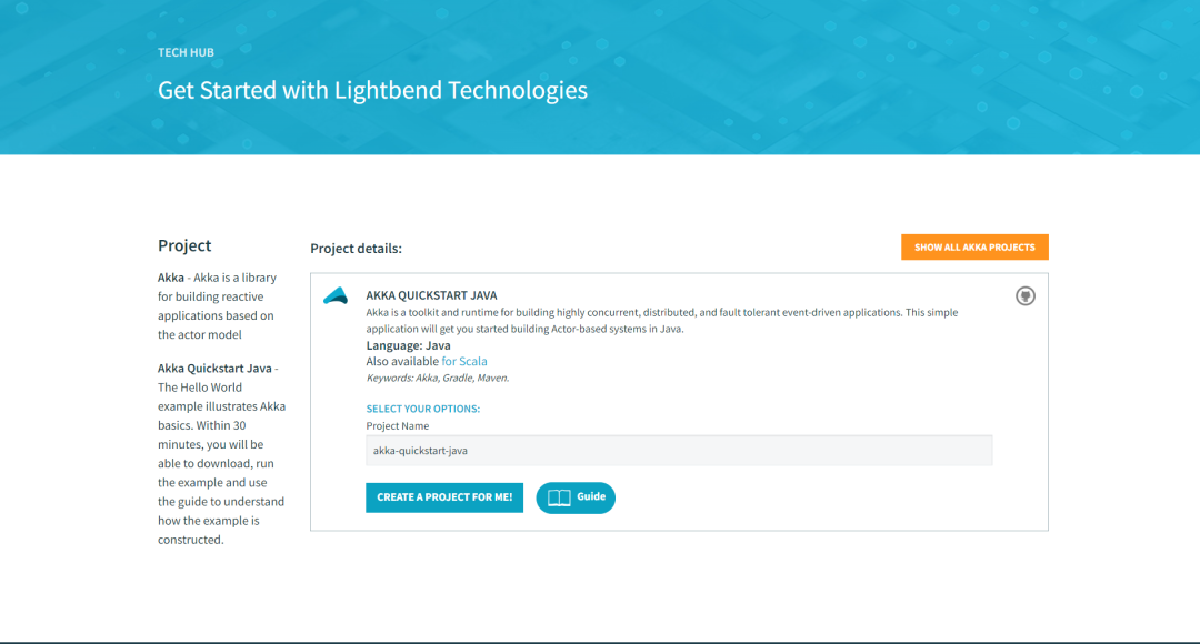

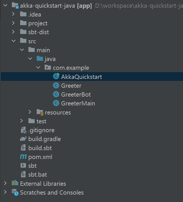

第一个Akka的java程序

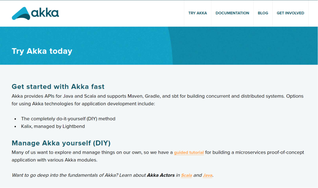

在官网下创建第一个Akkademo,点击网站-->create a project for me即可
https://developer.lightbend.com/start/?group=akka&project=akka-quickstart-java
  • Greet:向Greeter执行问候的指令;
  • Greeted:Greeter用来确认问候发生时回复的消息;
  • SayHello:GreeterMain开始执行问候进程的指令;
这样看的话不如直接进入test

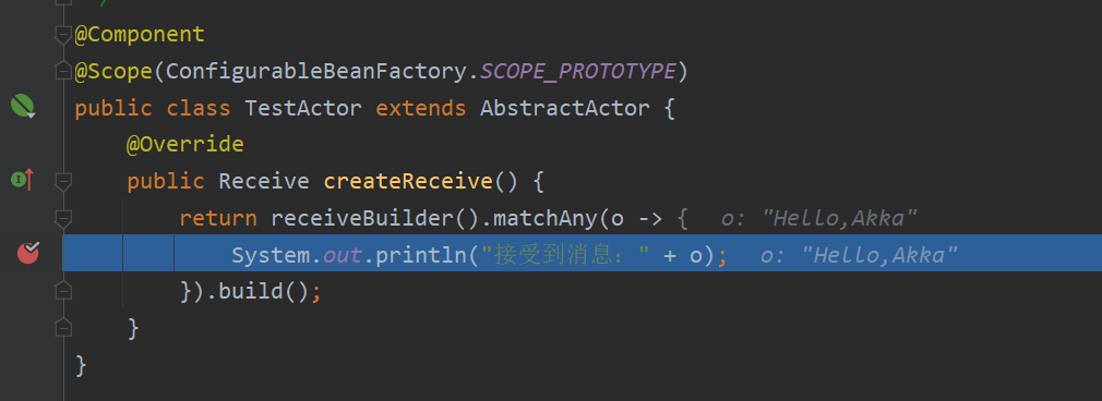

@Component@Scope(ConfigurableBeanFactory.SCOPE_PROTOTYPE)public class TestActor extends AbstractActor {    @Override    public Receive createReceive() {        return receiveBuilder().matchAny(o -> {            System.out.println("接受到消息:" + o);        }).build();    }}
7.单元测试
@SpringBootTest@RunWith(SpringRunner.class)public class LeetcodeApplicationTests {
    @Autowired    private ActorSystem actorSystem;
    @Test    public void contextLoads() {        ActorRef ref = actorSystem.actorOf(SpringExtProvider.getInstance().get(actorSystem).create("testActor"), "testActor");        ref.tell("Hello,Akka", ActorRef.noSender());    }  }
