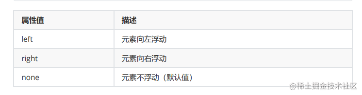

在CSS中,通过float属性来定义浮动,其基本语法格式如下:
选择器
{ float:
属性值;

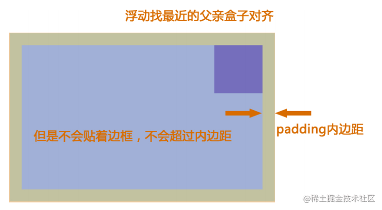

2.浮动的元素总是找它最近的父级元素对齐。但是不会超出内边距的范围

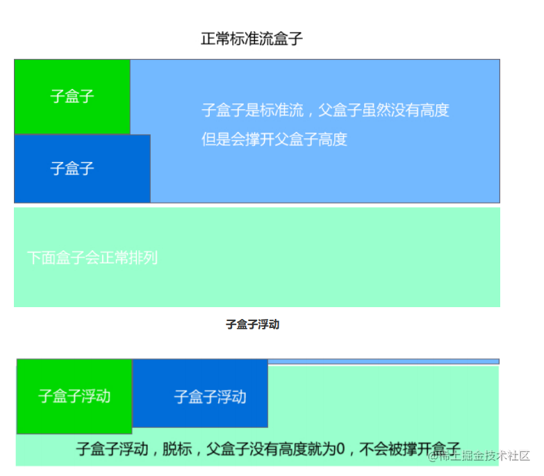

为什么要清除浮动
由于浮动元素不再占用原文档流的位置,所以它会对后面的元素排版产生影响,为了解决这些问题,此时就需要在该元素中清除浮动。
准确地说,并不是清除浮动,而是清除浮动后造成的影响。
如果浮动一开始就是一个美丽的错误,那么请用正确的方法挽救它。
清除浮动本质
清除浮动主要为了解决父级元素因为子级浮动引起内部高度为0 的问题。
清除浮动的方法
清除浮动就是把浮动的盒子圈到里面,让父盒子闭合出口和入口不让他们出来影响其他元素。

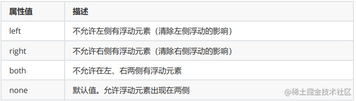

2、清除法
在受浮动影响的元素中添加clear样式属性,其基本语法格式如下:
选择器
{ clear:
属性值;
