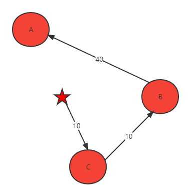

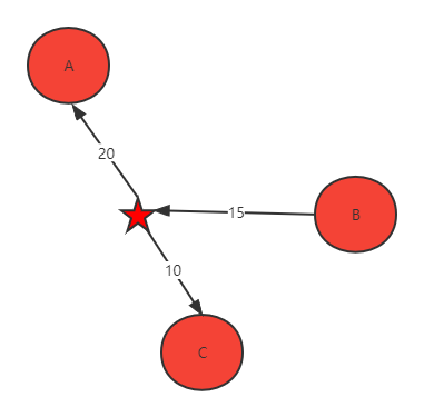

这里的第一个场景计算逻辑是错误的,我们只考虑到了单次送达客户的距离,并没有考虑到客户到客户之间的距离,比如下面这种情况
如图
假设我们送达是按着先送C,再送B,然后送A的话,按着我们的思路除非这三个客户在同一个方向,否则这种不考虑客户距离的送法是不合理的,那么真实的送货路线就变成了
这样实际的公里数是60km,而我们第一种场景的理论公里数是45km。

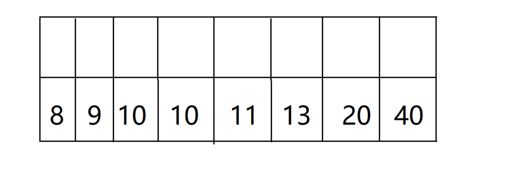

1.所有权重从小到大排列
2.不能形成回环
示例
先列举权重排列
如何防止回环?

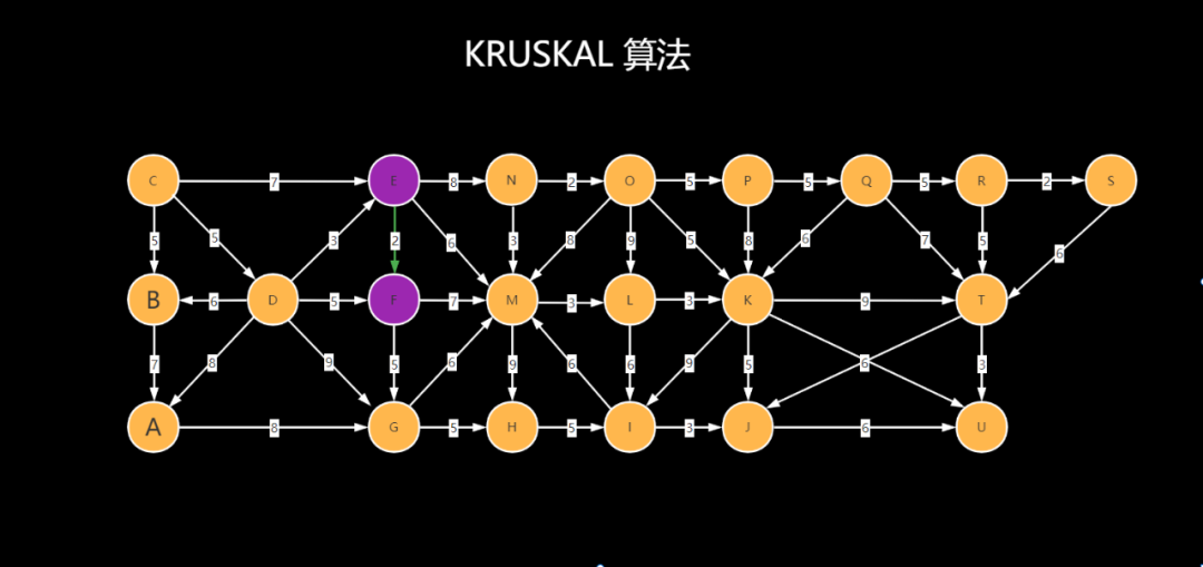

感谢B站UP主Compsyc计算之心精心制作的算法解题视频,第一次刷到此视频就被其生动的文案所打动,视频风格和制作都很用心,推荐大家关注。
废话不多说让我们观赏下原视频
,时长02:10
原创视频地址:
【Kruskal算法之通用版 | 最小生成树MST | 无代码可视化纯享版-哔哩哔哩】 https://b23.tv/o35bzQ

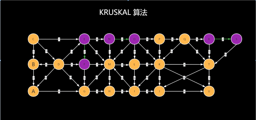

我也自己参考做了几张图
每次开始筛选最小边路径,然后在符合条件的情况下最终在结果集中形成最小树。
而最终找到最小树路径
来自B站UP主Compsyc计算之心

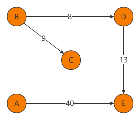

那么按着此场景的代码计算场景二是否合适?顺便说下其他场景是如何选择的
如图
当指定C为起点时,如果是贪心算法的路径是
路径:9+8+13+40 =70
显然这并不是最优解,其实TSP解决是最为合适的,但是要让其最后不返回起点才是最优解。

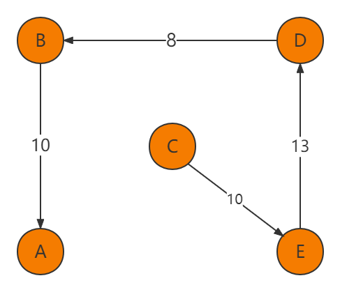

那么按着Kruskal算法先列举权重
当前最短路径应该是
10+13+8+10=41

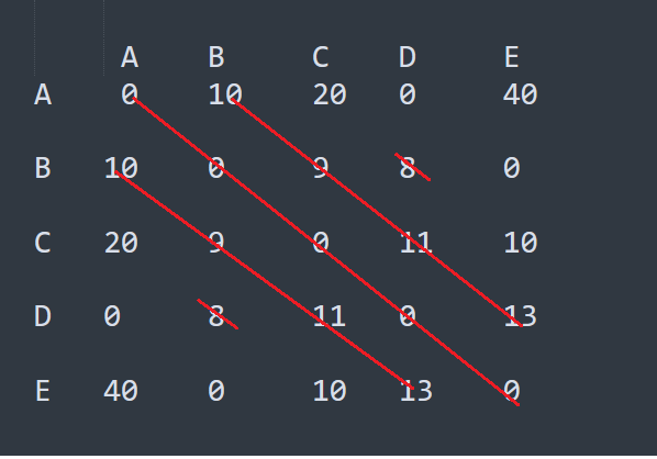

如果用Dijkstra
列出其矩阵
我们发现对角线全为0的即可不用计算,包含0的也可不计算

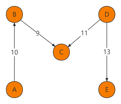

如果按着两条相对斜边+对称点就是10+9+11+13+8(没有任何依据,单纯靠规律猜测)
计算的结果为
