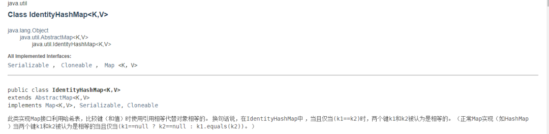

模仿HashMap写一篇IdentityHashMap的整理。
        API截图:
https://blog.fondme.cn/apidoc/jdk-1.8-google/java/util/IdentityHashMap.html
源码片段
public class IdentityHashMap<K,V>    extends AbstractMap<K,V>    implements Map<K,V>, java.io.Serializable, Cloneable{...}
Cloneable是个啥?https://blog.fondme.cn/apidoc/jdk-1.8-google/java/lang/Cloneable.html

这个类不是通用的Map实现! 虽然这个类实现了Map接口,但是它有意违反了Map's通用合同,当对比比较时,它要求使用equals方法。 该类仅在需要引用相等语义的罕见情况下才能使用。

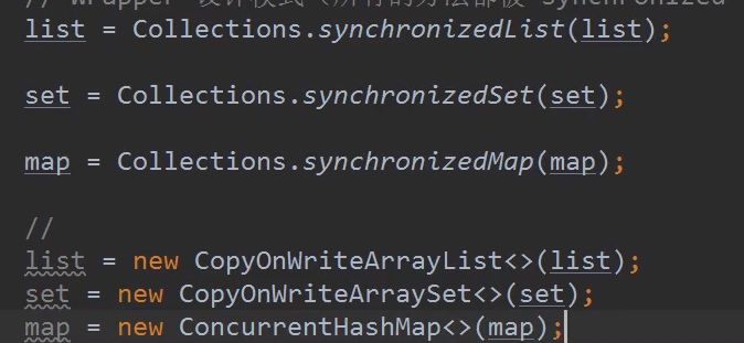

如何变成线程安全的?
Map m = Collections.synchronizedMap(new IdentityHashMap(...));
把普通的集合转为线程安全的
Collections.synchronizedList()方法,都被同步
