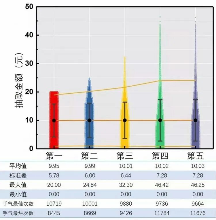

抢红包数据线性分析
可以参考下抢红包的大数据分析,根据抢红包的线性分布来参考下最公平的算法
1最公平的算法是二倍均值算法,能够避免第N个过大或过小问题
