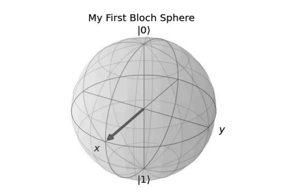

【例1】编程实例: 请绘制|+〉对应的布洛赫球表示。
解:
|+〉的直角坐标为(1,0,0),代码实现如下。
#CH6- 6.ipynb: 绘制/+)对应的布洛赫球
from qiskit.visualization import plot bloch vector
from numpy import pi
plot bloch vector([1,pi/2,0],title='My First Bloch Sphere',coord type='spherical')
#plot bloch vector([1,0,0],title='My First Bloch Sphere')
输出结果如图1所示。
■ 图1 绘制布洛赫球

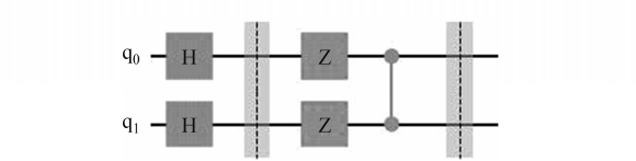

【例2】编程实例: 考察图2所示的量子线路,算符U0对应图中两条barrier虚线之间的部分,q1和q0的初态为|00〉,分别给出算符U0初态和末态的状态向量及其布洛赫球表示,并分析推断其功能和意义。
■ 图2 量子线路

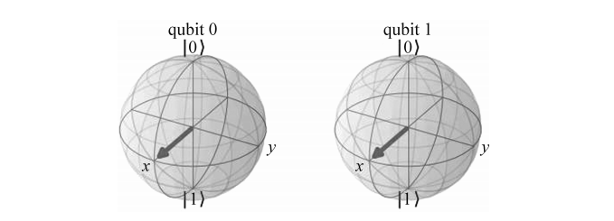

U0初态的状态向量为[0.5+0.j 0.5+0.j 0.5+0.j 0.5+0.j],输出的布洛赫球表示如图3所示。
■ 图3 U0初态

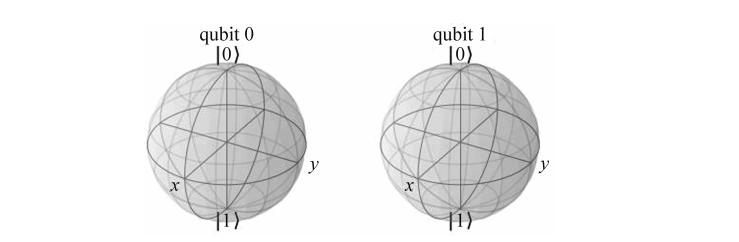

U0末态的状态向量为[0.5+0.j -0.5+0.j -0.5+0.j -0.5+0.j],输出的布洛赫球表示如图6.10所示,表明其无法用两个独立的量子态的张量积表示,这是因为该态为纠缠态。
■ 图4 U0末态
