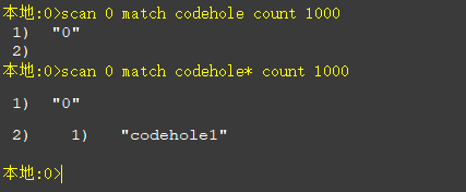

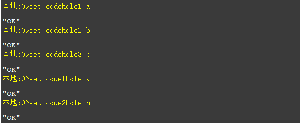

众里寻他千百度   scan
如何在成千上万个key中删除特定前缀的key或者修改呢。
keys*是遍历算法,复杂度是O(n),如果满足条件的是几百万个大数据量则满屏刷屏,造成卡顿
sacn复杂度也是O(n),但是他是通过游标分步进行的,不会阻塞线程
啥是游标分布?每次被调用之后, 都会向用户返回一个新的游标, 用户在下次迭代时需要使用这个新游标作为 SCAN 命令的游标参数, 以此来延续之前的迭代过程。
语法
redis Scan 命令基本语法如下:
SCAN cursor [MATCH pattern] [COUNT count]
  • cursor - 游标。
  • pattern - 匹配的模式。
  • count - 指定从数据集里返回多少元素,默认值为 10 。
