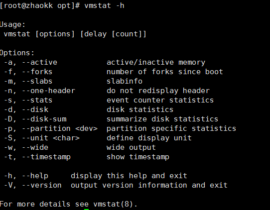

vmstat(Virtual Memory Statistics 虚拟内存统计) 命令用来显示Linux系统虚拟内存状态,也可以报告关于进程、内存、I/O等系统整体运行状态

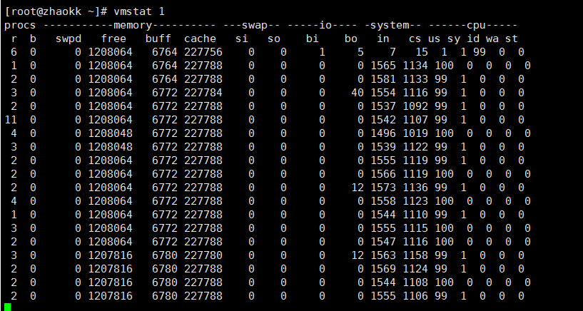

vmstat 1
CS(Content Switch)表示上下文切换的次数,从上面的测试结果中我们可以看到,上下文
每1秒切换1000多次。

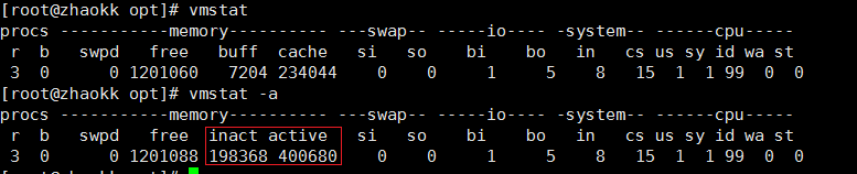

[root@zhaokk opt]# vmstatprocs -----------memory---------- ---swap-- -----io---- -system-- ------cpu----- r  b   swpd   free   buff  cache   si   so    bi    bo   in   cs us sy id wa st3  0      0 1201060   7204 234044    0    0     1     5    8   15  1  1 99  0  0

实例2:vmstat –a 显示活跃和非活跃内存,显示增加了inact和active列

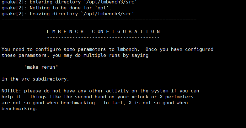

Lmbench 的安装
来源https://blog.csdn.net/askbai666888/article/details/7876087

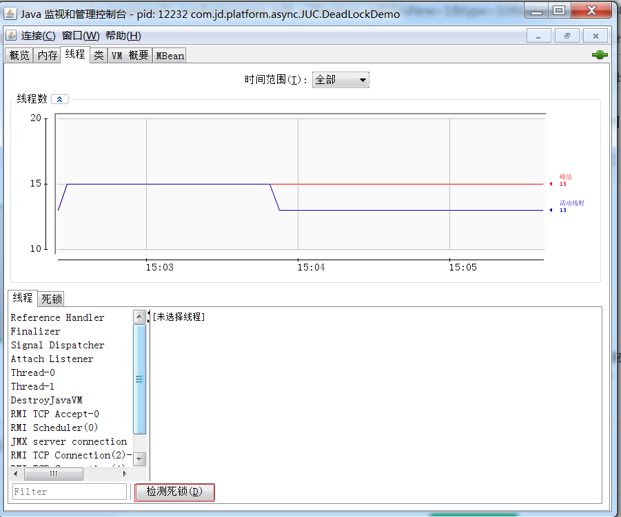

1.2  死锁
个人理解相当于GC算法的引用计数算法思想,互相引用,这里是互相持有,互相等待锁释放
原文demo
public class DeadLockDemo {
        private static String A = "A";        private static String B = "B";        public static void main(String[] args) {            new DeadLockDemo().deadLock();        }        private void deadLock() {            Thread t1 = new Thread(            ()->{                synchronized (A) {                    try {                        Thread.sleep(2000);                    } catch (InterruptedException e) {                        e.printStackTrace();                    }                    synchronized (B) {                        System.out.println("1");                    }                }            });            Thread t2 = new Thread(new Runnable() {                @Override                public void run() {                    synchronized (B) {                        synchronized (A) {                            System.out.println("2");                        }                    }                }            });            t1.start();            t2.start();        }
}原文是Thread.currentThread().sleep(2000);但是我这编译不通过

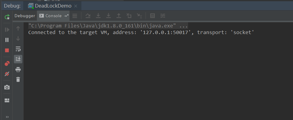

运行此段代码

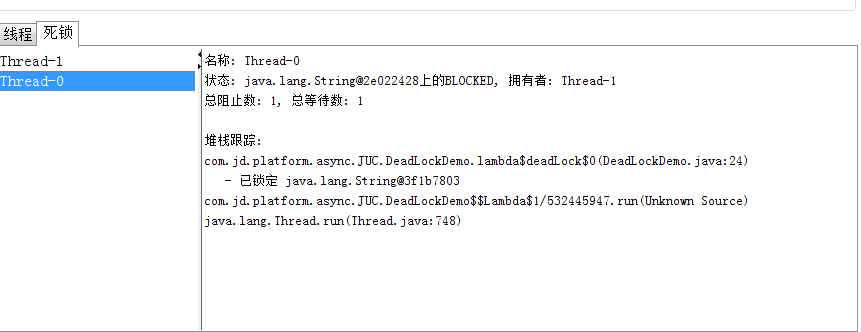

使用jconsole监测死锁
