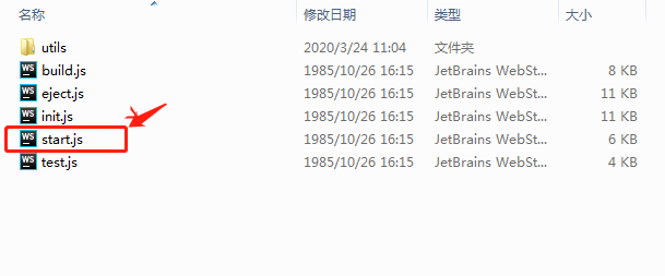

上面代码中 script 的变量值是start。
所以执行 my-app\node_modules\react-scripts\scripts 文件夹下的 start.js 文件代码
