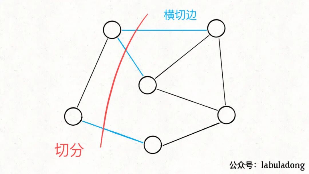

「切分」这个术语其实很好理解,就是将一幅图分为两个不重叠且非空的节点集合:
红色的这一刀把图中的节点分成了两个集合,就是一种「切分」,其中被红线切中的的边(标记为蓝色)叫做「横切边」。
PS:记住这两个专业术语的意思,后面我们会频繁使用这两个词,别搞混了。
当然,一幅图肯定可以有若干种切分,因为根据切分的定义,只要你能一刀把节点分成两部分就行。

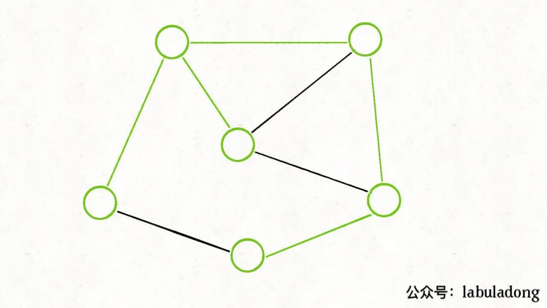

这应该很容易证明,如果一幅加权无向图存在最小生成树,假设下图中用绿色标出来的边就是最小生成树:

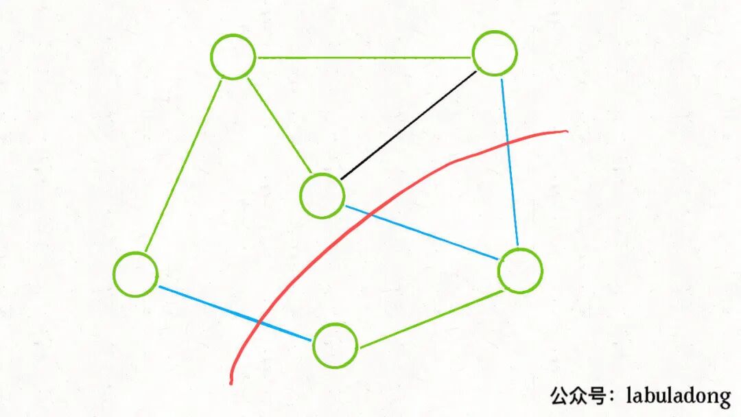

那么,你肯定可以找到若干「切分」方式,将这棵最小生成树切成两棵子树。比如下面这种切分:
你会发现,任选一条蓝色的「横切边」都可以将这两棵子树连接起来,构成一棵生成树。
那么为了让最终这棵生成树的权重和最小,你说你要怎么选?
肯定选权重最小的那条「横切边」对吧,这就证明了切分定理。

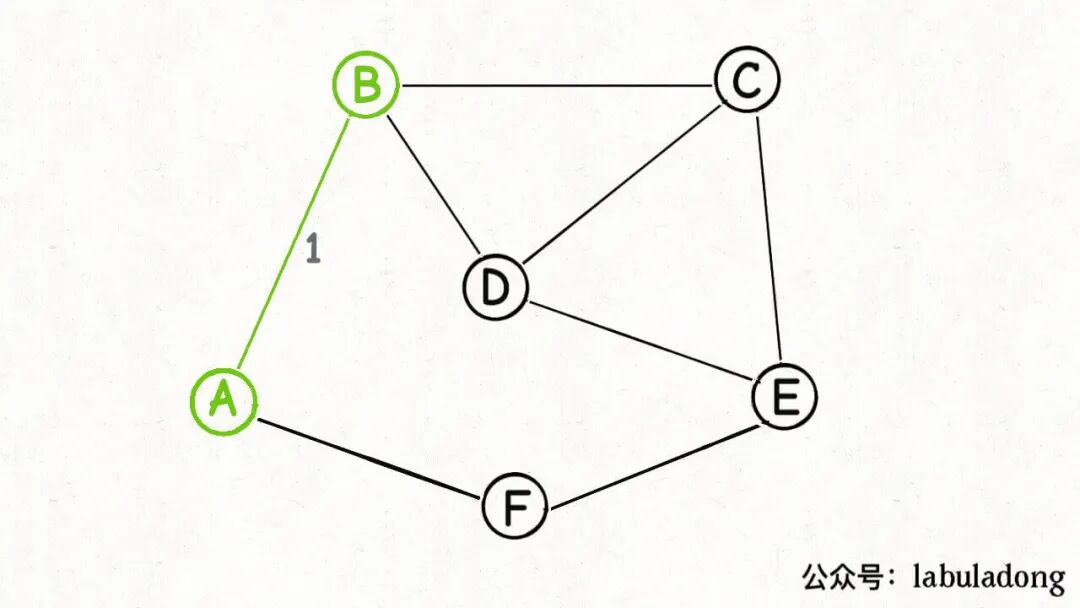

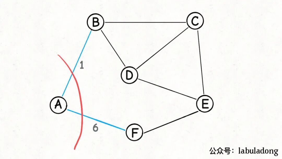

那我们就随便选一个点,假设就从A点开始切分:
既然这是一个合法的「切分」,那么按照切分定理,这些「横切边」AB, AF中权重最小的边一定是最小生成树中的一条边:
好,现在已经找到最小生成树的第一条边(边AB),然后呢,如何安排下一次「切分」?

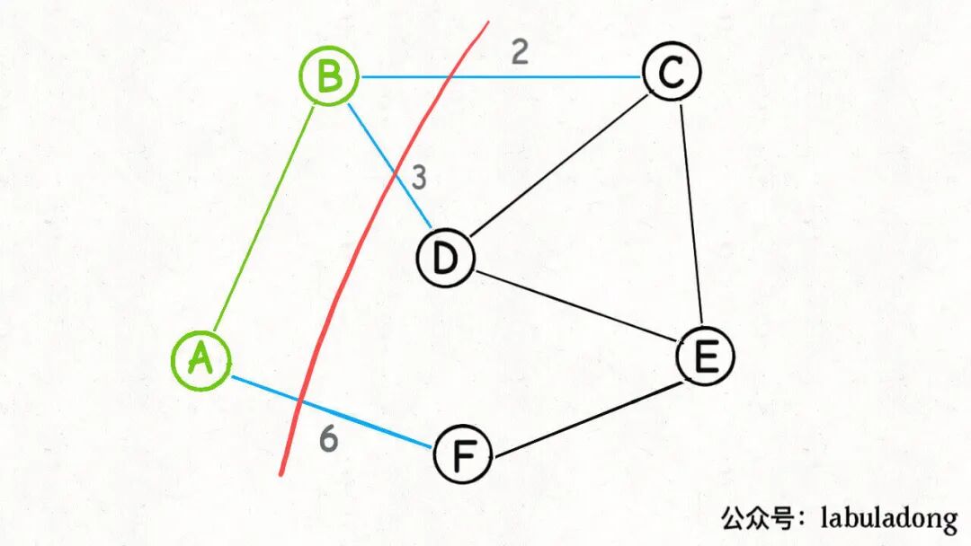

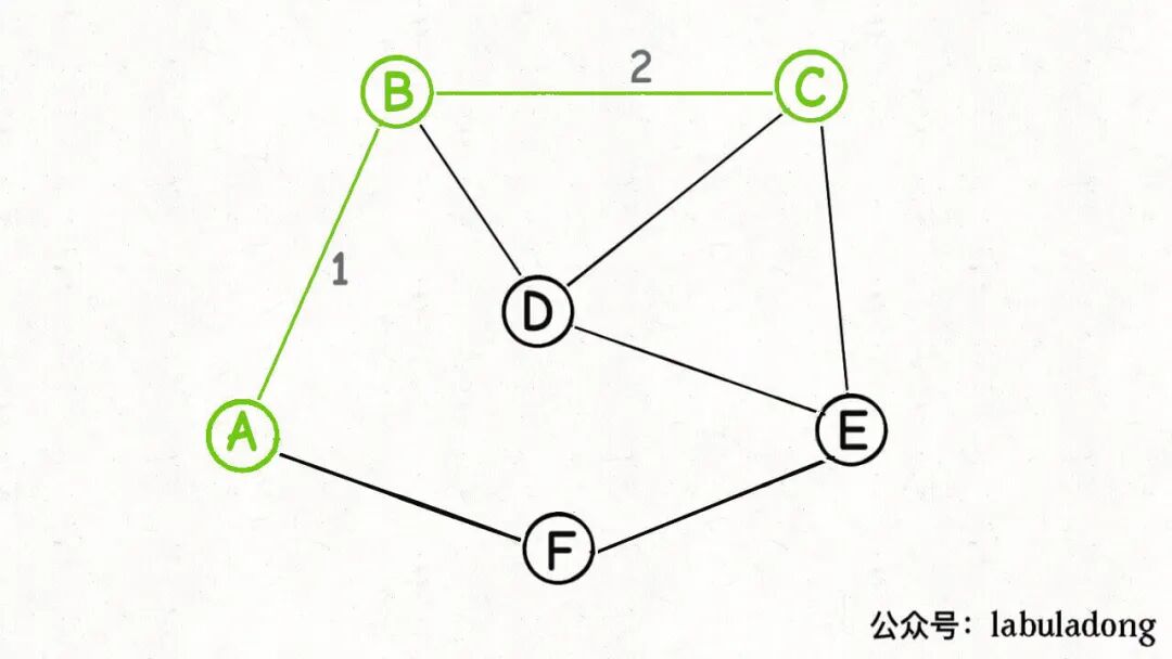

按照 Prim 算法的逻辑,我们接下来可以围绕AB这两个节点做切分:
然后又可以从这个切分产生的横切边(图中蓝色的边)中找出权重最小的一条边,也就又找到了最小生成树中的第二条边BC
接下来呢?也是类似的,再围绕着A, B, C这三个点做切分,产生的横切边中权重最小的边是BD,那么BD就是最小生成树的第三条边:

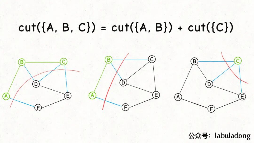

比如回顾刚才的图,当我知道了节点A, B的所有「横切边」(不妨表示为cut({A, B})),也就是图中蓝色的边:
是否可以快速算出cut({A, B, C}),也就是节点A, B, C的所有「横切边」有哪些?
是可以的,因为我们发现:
cut({A, B, C}) = cut({A, B}) + cut({C})
cut({C})就是节点C的所有邻边:
这个特点使我们用我们写代码实现「切分」和处理「横切边」成为可能:
在进行切分的过程中,我们只要不断把新节点的邻边加入横切边集合,就可以得到新的切分的所有横切边。
当然,细心的读者肯定发现了,cut({A, B})的横切边和cut({C})的横切边中BC边重复了。
不过这很好处理,用一个布尔数组inMST辅助,防止重复计算横切边就行了。

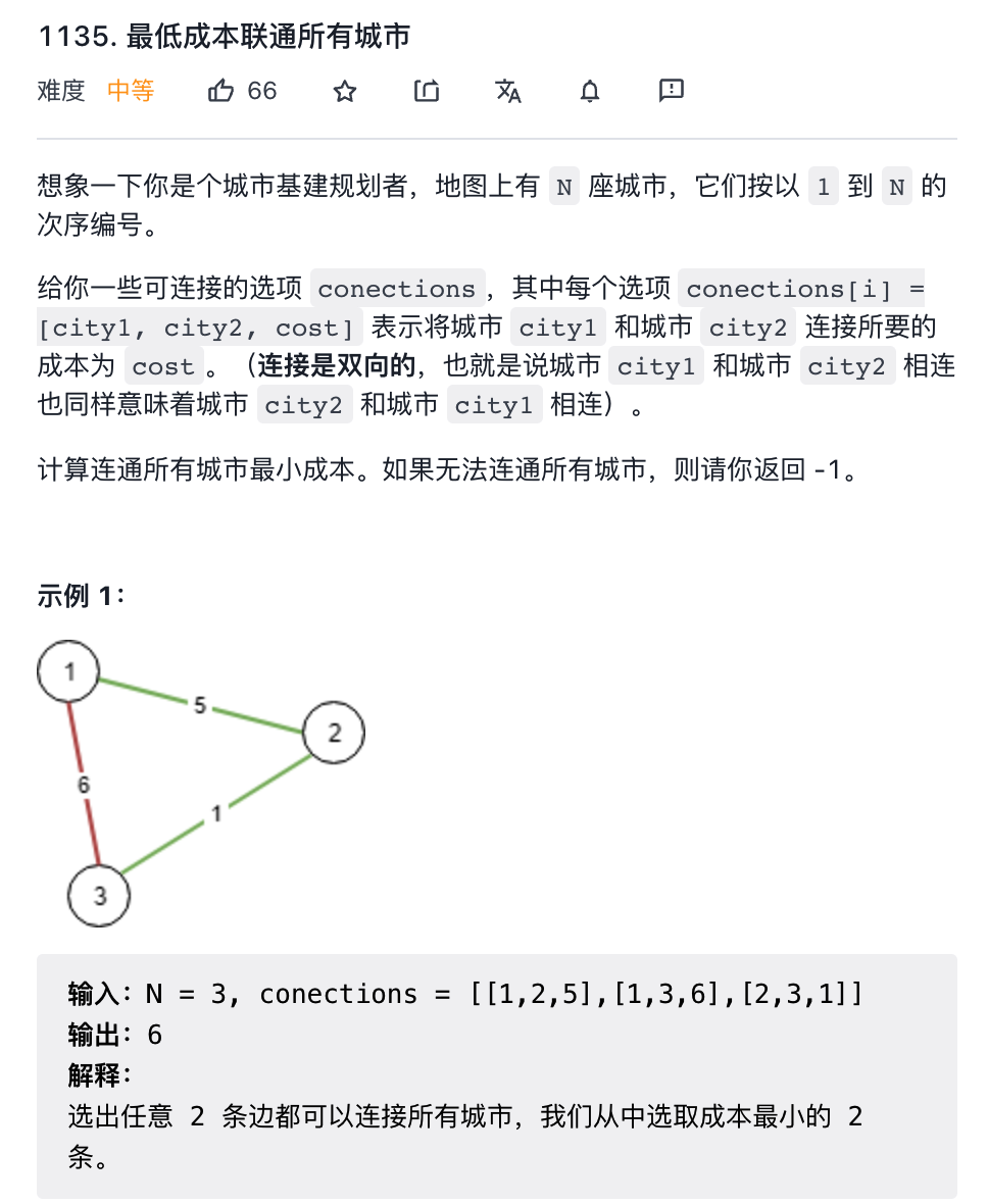

第一题是力扣第 1135 题「最低成本联通所有城市」,这是一道标准的最小生成树问题:
函数签名如下:
int minimumCost(int n, int[][] connections);
每座城市相当于图中的节点,连通城市的成本相当于边的权重,连通所有城市的最小成本即是最小生成树的权重之和。
那么解法就很明显了,我们先把题目输入的connections转化成邻接表形式,然后输入给之前实现的Prim算法类即可:

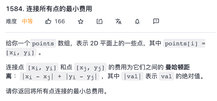

再来看看力扣第 1584 题「连接所有点的最小费用」:
比如题目给的例子:
points = [[0,0],[2,2],[3,10],[5,2],[7,0]]
算法应该返回 20,按如下方式连通各点:
函数签名如下:
int minCostConnectPoints(int[][] points);
很显然这也是一个标准的最小生成树问题:每个点就是无向加权图中的节点,边的权重就是曼哈顿距离,连接所有点的最小费用就是最小生成树的权重和。
