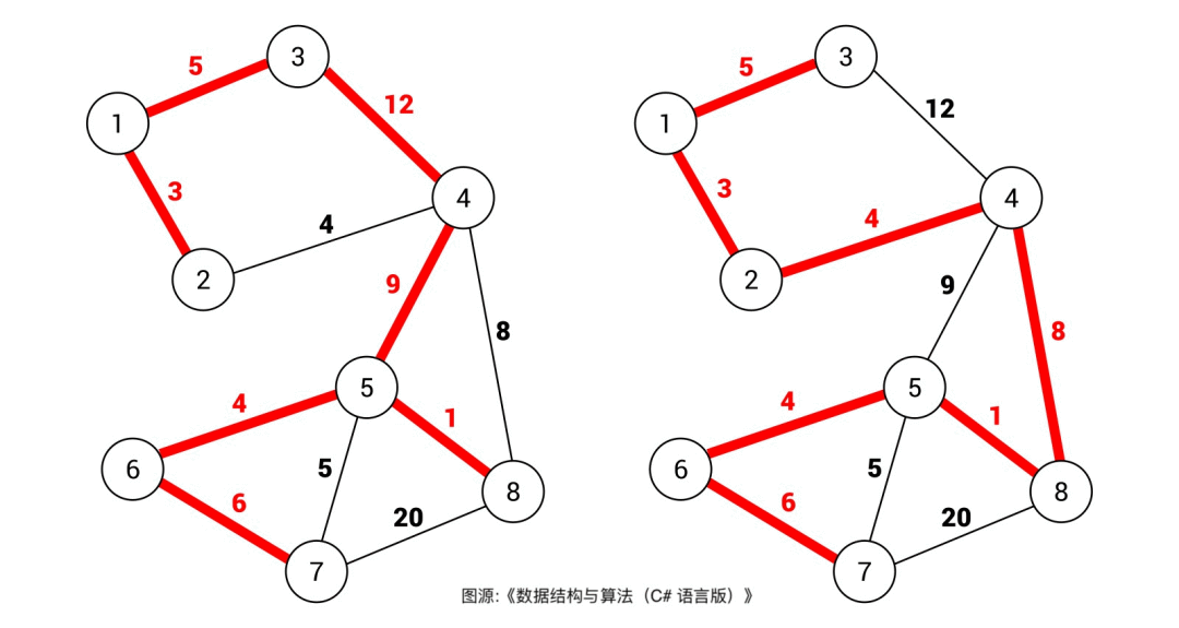

容易想到,一幅图可以有很多不同的生成树,比如下面这幅图,红色的边就组成了两棵不同的生成树:
对于加权图,每条边都有权重,所以每棵生成树都有一个权重和。比如上图,右侧生成树的权重和显然比左侧生成树的权重和要小。
那么最小生成树很好理解了,所有可能的生成树中,权重和最小的那棵生成树就叫「最小生成树」

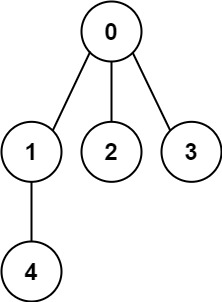

edges = [[0,1], [0,2], [0,3], [1,4]]
这些边构成的是一棵树,算法应该返回 true:

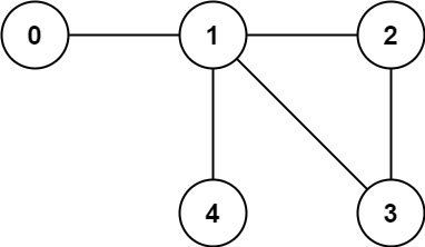

edges = [[0,1],[1,2],[2,3],[1,3],[1,4]]
形成的就不是树结构了,因为包含环:

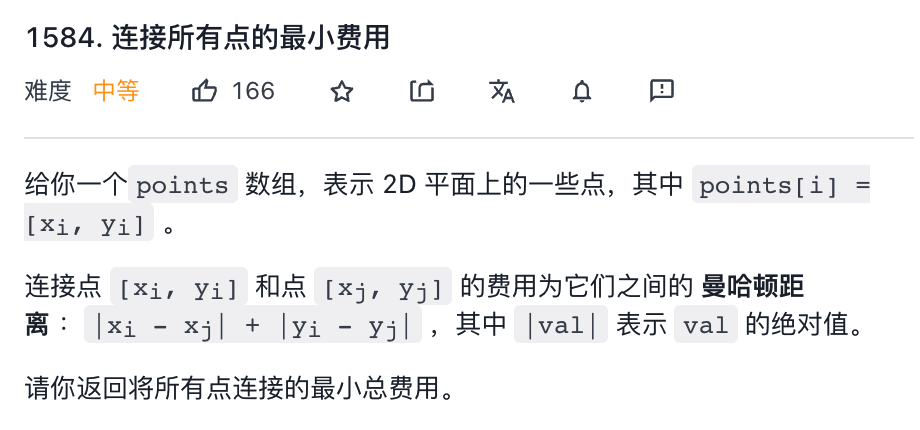

再来看看力扣第 1584 题「连接所有点的最小费用」:
比如题目给的例子:
points = [[0,0],[2,2],[3,10],[5,2],[7,0]]
算法应该返回 20,按如下方式连通各点:
很显然这也是一个标准的最小生成树问题:每个点就是无向加权图中的节点,边的权重就是曼哈顿距离,连接所有点的最小费用就是最小生成树的权重和。
所以解法思路就是先生成所有的边以及权重,然后对这些边执行 Kruskal 算法即可:
