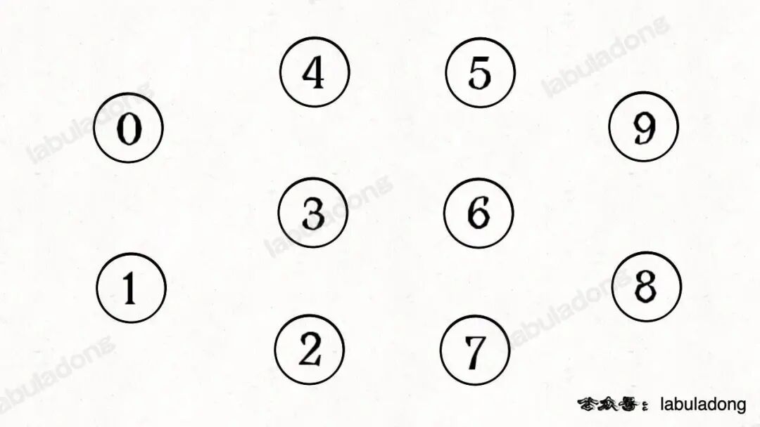

简单说,动态连通性其实可以抽象成给一幅图连线。比如下面这幅图,总共有 10 个节点,他们互不相连,分别用 0~9 标记:

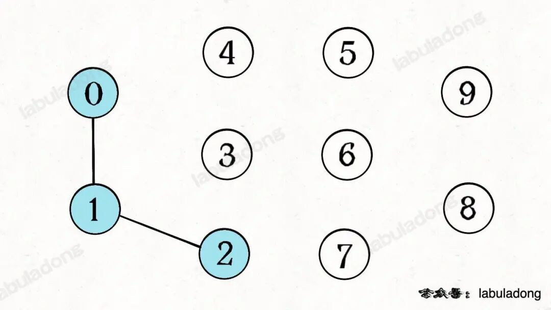

比如说之前那幅图,0~9 任意两个不同的点都不连通,调用connected都会返回 false,连通分量为 10 个。
如果现在调用union(0, 1),那么 0 和 1 被连通,连通分量降为 9 个。
再调用union(1, 2),这时 0,1,2 都被连通,调用connected(0, 2)也会返回 true,连通分量变为 8 个。
判断这种「等价关系」非常实用,比如说编译器判断同一个变量的不同引用,比如社交网络中的朋友圈计算等等。

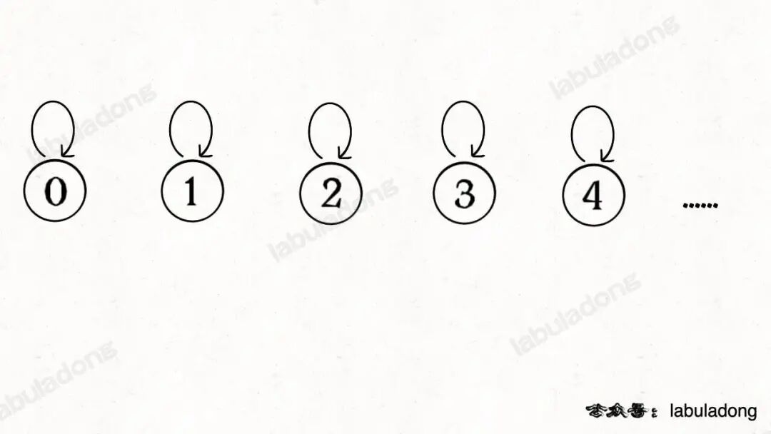

怎么用森林来表示连通性呢?我们设定树的每个节点有一个指针指向其父节点,如果是根节点的话,这个指针指向自己。比如说刚才那幅 10 个节点的图,一开始的时候没有相互连通,就是这样:

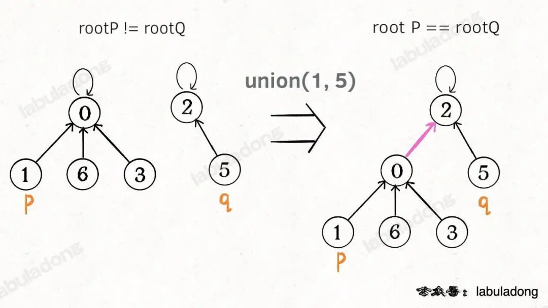

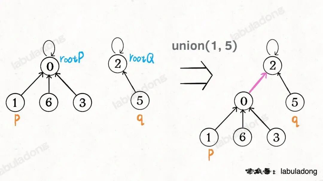

如果某两个节点被连通,则让其中的(任意)一个节点的根节点接到另一个节点的根节点上
public void union(int p, int q) {
    int rootP = find(p);
    int rootQ = find(q);
    if (rootP == rootQ)
        return;
    // 将两棵树合并为一棵
    parent[rootP] = rootQ;
    // parent[rootQ] = rootP 也一样
    count--; // 两个分量合二为一

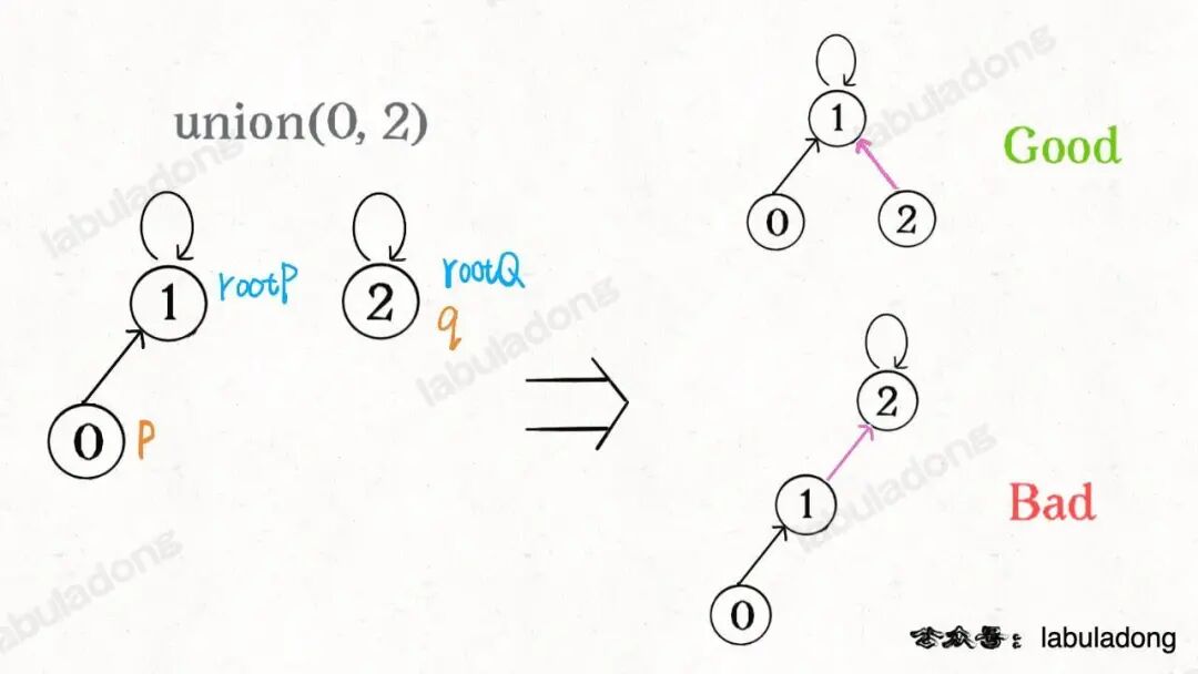

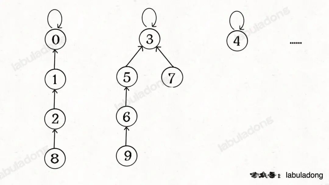

我们一开始就是简单粗暴的把p所在的树接到q所在的树的根节点下面,那么这里就可能出现「头重脚轻」的不平衡状况,比如下面这种局面:
长此以往,树可能生长得很不平衡。我们其实是希望,小一些的树接到大一些的树下面,这样就能避免头重脚轻,更平衡一些。解决方法是额外使用一个size数组,记录每棵树包含的节点数,我们不妨称为「重量」:

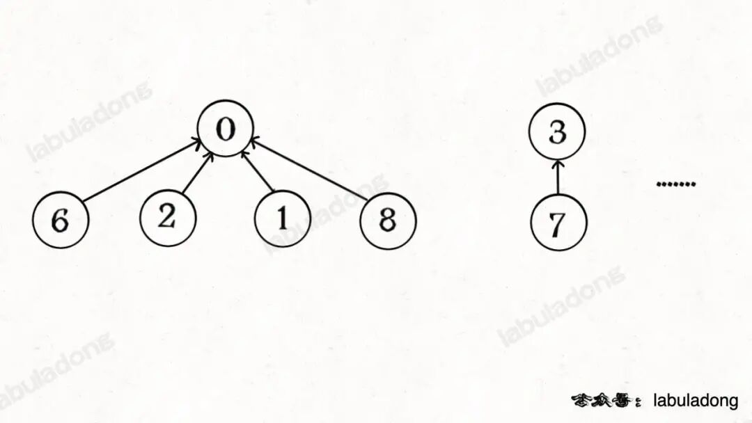

其实我们并不在乎每棵树的结构长什么样,只在乎根节点
因为无论树长啥样,树上的每个节点的根节点都是相同的,所以能不能进一步压缩每棵树的高度,使树高始终保持为常数?
这样每个节点的父节点就是整棵树的根节点,find就能以 O(1) 的时间找到某一节点的根节点,相应的,connectedunion复杂度都下降为 O(1)。

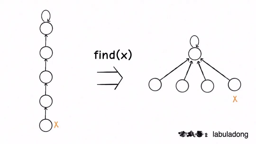

这个操作有点匪夷所思,看个 GIF 就明白它的作用了(为清晰起见,这棵树比较极端):
用语言描述就是,每次 while 循环都会把一对儿父子节点改到同一层,这样每次调用find函数向树根遍历的同时,顺手就将树高缩短了,最终所有树高都会是一个常数,那么所有方法的复杂度也就都是 O(1)。

这种路径压缩的效果如下:
比起第一种路径压缩,显然这种方法压缩得更彻底,直接把一整条树枝压平,一点意外都没有,所以从效率的角度来说,推荐你使用这种路径压缩算法。

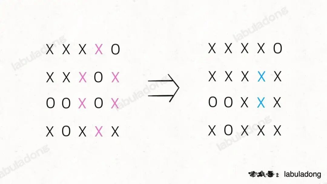

给你一个 M×N 的二维矩阵,其中包含字符XO,让你找到矩阵中四面X围住的O,并且把它们替换成X
void solve(char[][] board);
注意哦,必须是四面被围的O才能被换成X,也就是说边角上的O一定不会被围,进一步,与边角上的O相连的O也不会被X围四面,也不会被替换。
PS:这让我想起小时候玩的棋类游戏「黑白棋」,只要你用两个棋子把对方的棋子夹在中间,对方的子就被替换成你的子。可见,占据四角的棋子是无敌的,与其相连的边棋子也是无敌的(无法被夹掉)。
其实这个问题应该归为 岛屿系列问题 使用 DFS 算法解决:
先用 for 循环遍历棋盘的四边,用 DFS 算法把那些与边界相连的O换成一个特殊字符,比如#;然后再遍历整个棋盘,把剩下的O换成X,把#恢复成O。这样就能完成题目的要求,时间复杂度 O(MN)。

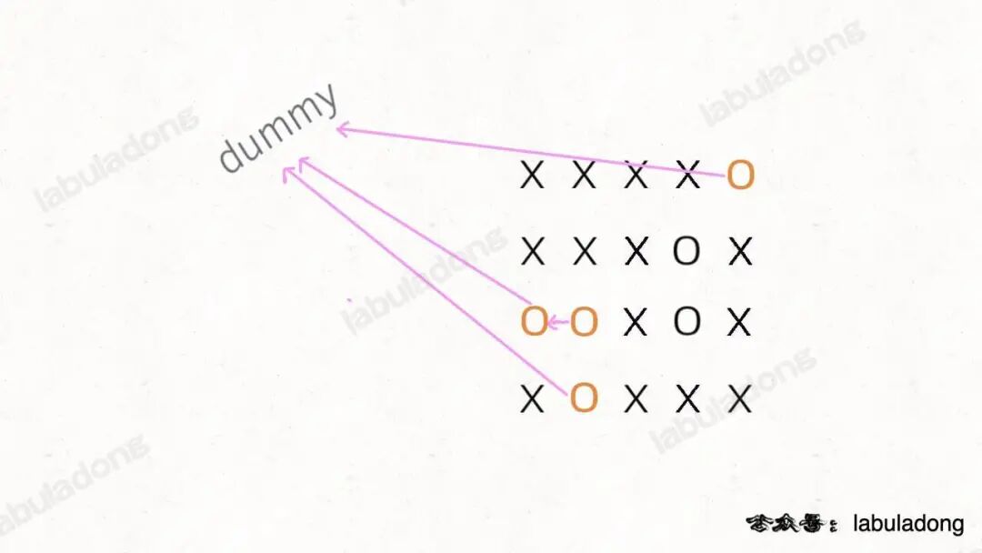

你可以把那些不需要被替换的O看成一个拥有独门绝技的门派,它们有一个共同「祖师爷」叫dummy,这些Odummy互相连通,而那些需要被替换的Odummy不连通
这就是 Union-Find 的核心思路,明白这个图,就很容易看懂代码了。
首先要解决的是,根据我们的实现,Union-Find 底层用的是一维数组,构造函数需要传入这个数组的大小,而题目给的是一个二维棋盘。
这个很简单,二维坐标(x,y)可以转换成x * n + y这个数(m是棋盘的行数,n是棋盘的列数),敲黑板,这是将二维坐标映射到一维的常用技巧
其次,我们之前描述的「祖师爷」是虚构的,需要给他老人家留个位置。索引[0.. m*n-1]都是棋盘内坐标的一维映射,那就让这个虚拟的dummy节点占据索引m * n好了。
看解法代码:
