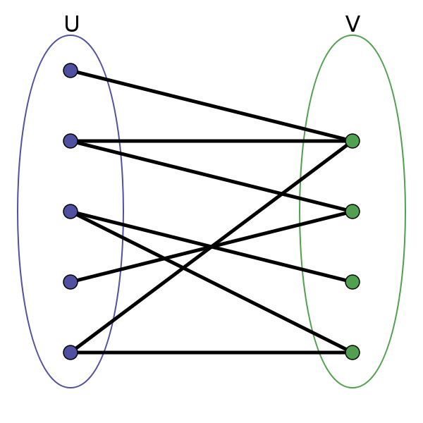

二分图简介
在讲二分图的判定算法之前,我们先来看下百度百科对「二分图」的定义:
二分图的顶点集可分割为两个互不相交的子集,图中每条边依附的两个顶点都分属于这两个子集,且两个子集内的顶点不相邻。
其实图论里面很多术语的定义都比较拗口,不容易理解。我们甭看这个死板的定义了,来玩个游戏吧:
给你一幅「图」,请你用两种颜色将图中的所有顶点着色,且使得任意一条边的两个端点的颜色都不相同,你能做到吗
这就是图的「双色问题」,其实这个问题就等同于二分图的判定问题,如果你能够成功地将图染色,那么这幅图就是一幅二分图,反之则不是:

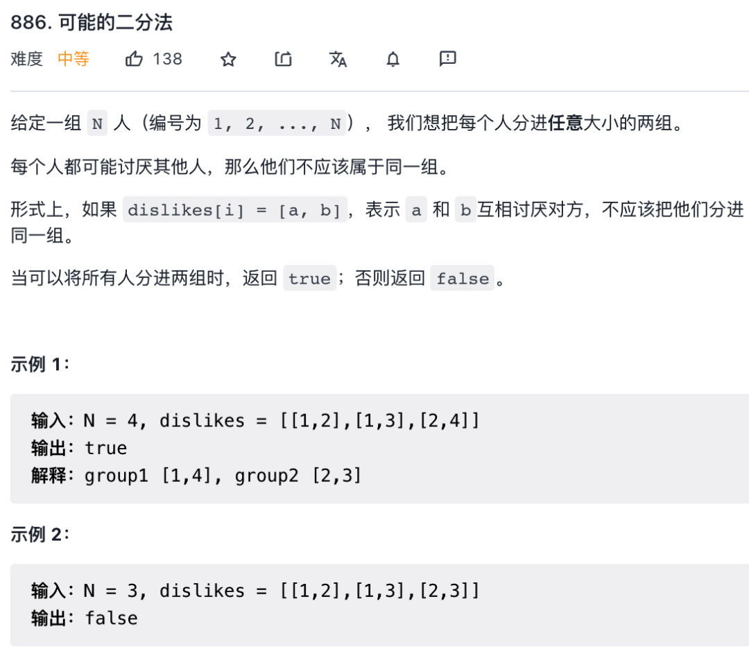

最后再来看看力扣第 886 题「可能的二分法」:
函数签名如下:
boolean possibleBipartition(int n, int[][] dislikes);
其实这题考察的就是二分图的判定
如果你把每个人看做图中的节点,相互讨厌的关系看做图中的边,那么dislikes数组就可以构成一幅图;
又因为题目说互相讨厌的人不能放在同一组里,相当于图中的所有相邻节点都要放进两个不同的组;
那就回到了「双色问题」,如果能够用两种颜色着色所有节点,且相邻节点颜色都不同,那么你按照颜色把这些节点分成两组不就行了嘛。
所以解法就出来了,我们把dislikes构造成一幅图,然后执行二分图的判定算法即可:
