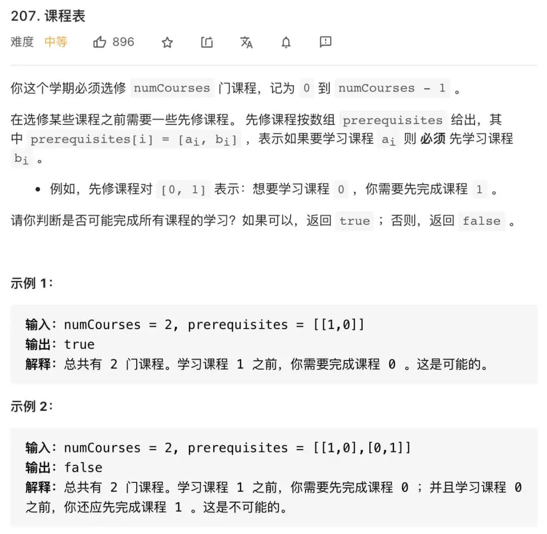

先来看看力扣第 207 题「课程表」:
函数签名如下:
boolean canFinish(int numCourses, int[][] prerequisites);
题目应该不难理解,什么时候无法修完所有课程?当存在循环依赖的时候。

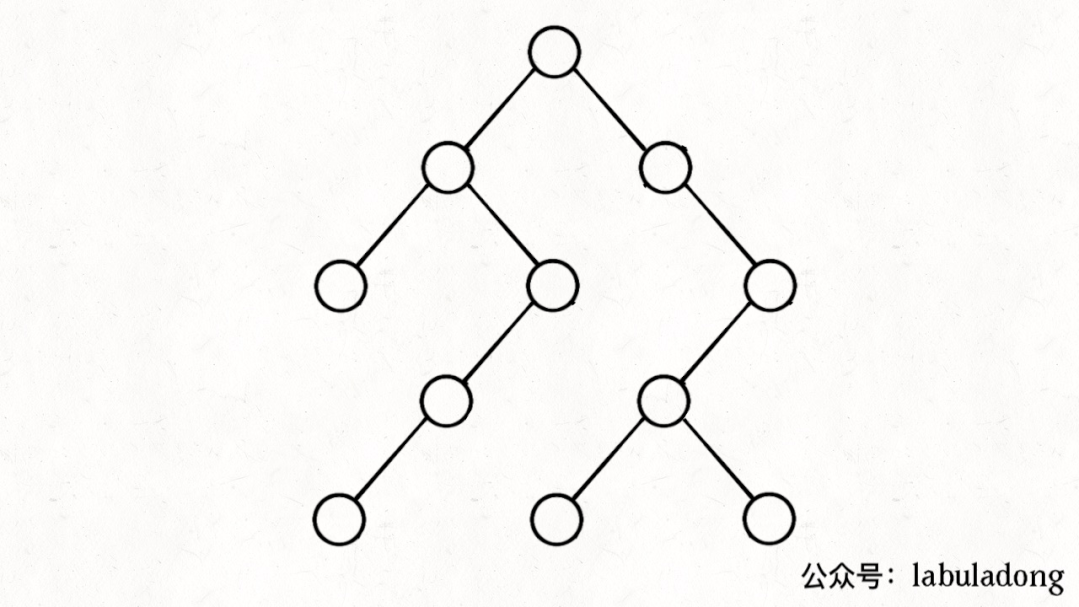

注意 visited 数组和 onPath 数组的区别,因为二叉树算是特殊的图,所以用遍历二叉树的过程来理解下这两个数组的区别:
上述 GIF 描述了递归遍历二叉树的过程,在 visited 中被标记为 true 的节点用灰色表示,在 onPath 中被标记为 true 的节点用绿色表示。
PS:类比贪吃蛇游戏,visited 记录蛇经过过的格子,而 onPath 仅仅记录蛇身。onPath 用于判断是否成环,类比当贪吃蛇自己咬到自己(成环)的场景。

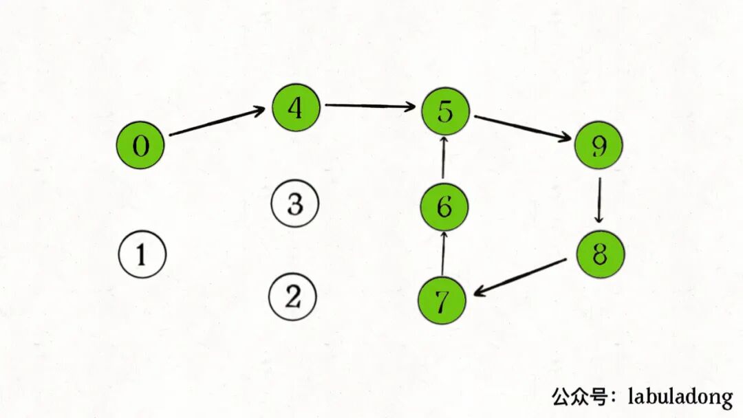

你可能说,onPath 里面为 true 的索引,不就是组成环的节点编号吗?
不是的,假设下图中绿色的节点是递归的路径,它们在 onPath 中的值都是 true,但显然成环的节点只是其中的一部分:
这个问题留给大家思考,我会在公众号留言区置顶正确的答案。

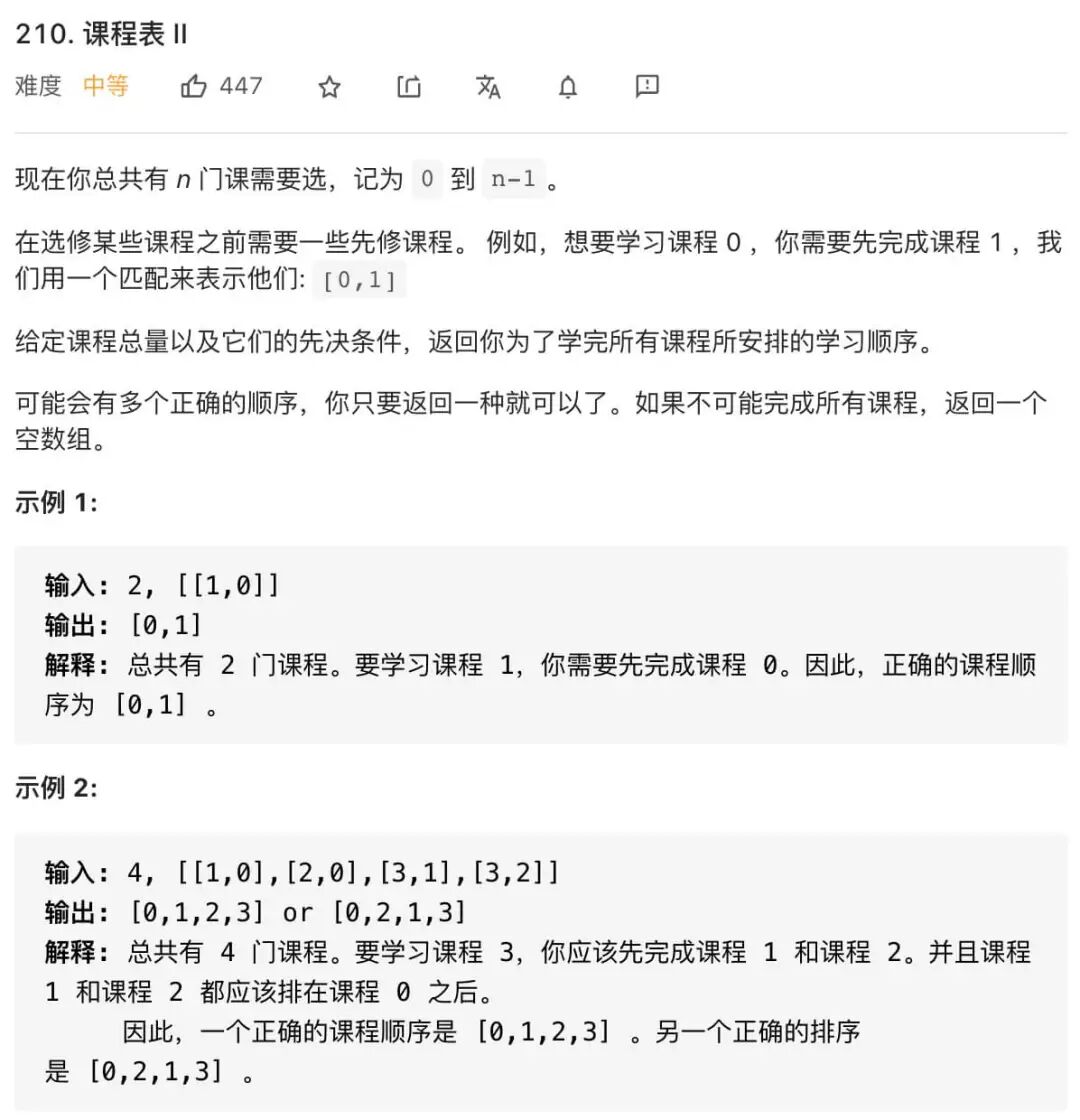

看下力扣第 210 题「课程表 II」:
这道题就是上道题的进阶版,不是仅仅让你判断是否可以完成所有课程,而是进一步让你返回一个合理的上课顺序,保证开始修每个课程时,前置的课程都已经修完。
函数签名如下:
int[] findOrder(int numCourses, int[][] prerequisites);

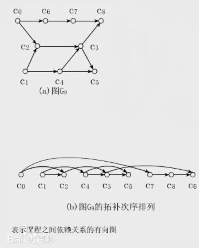

这里我先说一下拓扑排序(Topological Sorting)这个名词,网上搜出来的定义很数学,这里干脆用百度百科的一幅图来让你直观地感受下:
直观地说就是,让你把一幅图「拉平」,而且这个「拉平」的图里面,所有箭头方向都是一致的,比如上图所有箭头都是朝右的。

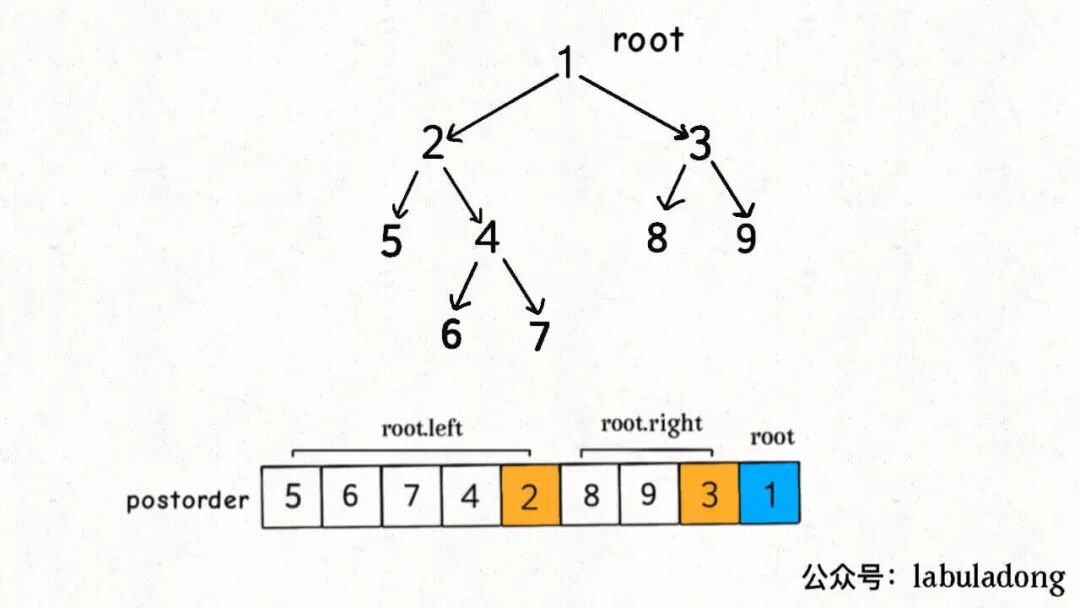

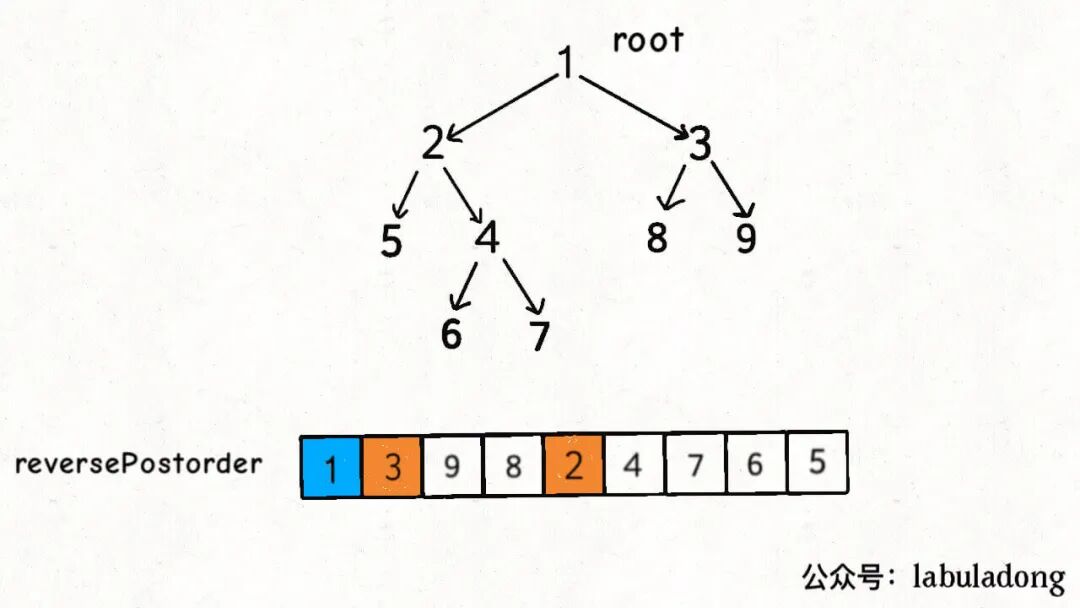

二叉树的后序遍历是什么时候?遍历完左右子树之后才会执行后序遍历位置的代码。换句话说,当左右子树的节点都被装到结果列表里面了,根节点才会被装进去。
后序遍历的这一特点很重要,之所以拓扑排序的基础是后序遍历,是因为一个任务必须等到它依赖的所有任务都完成之后才能开始开始执行。

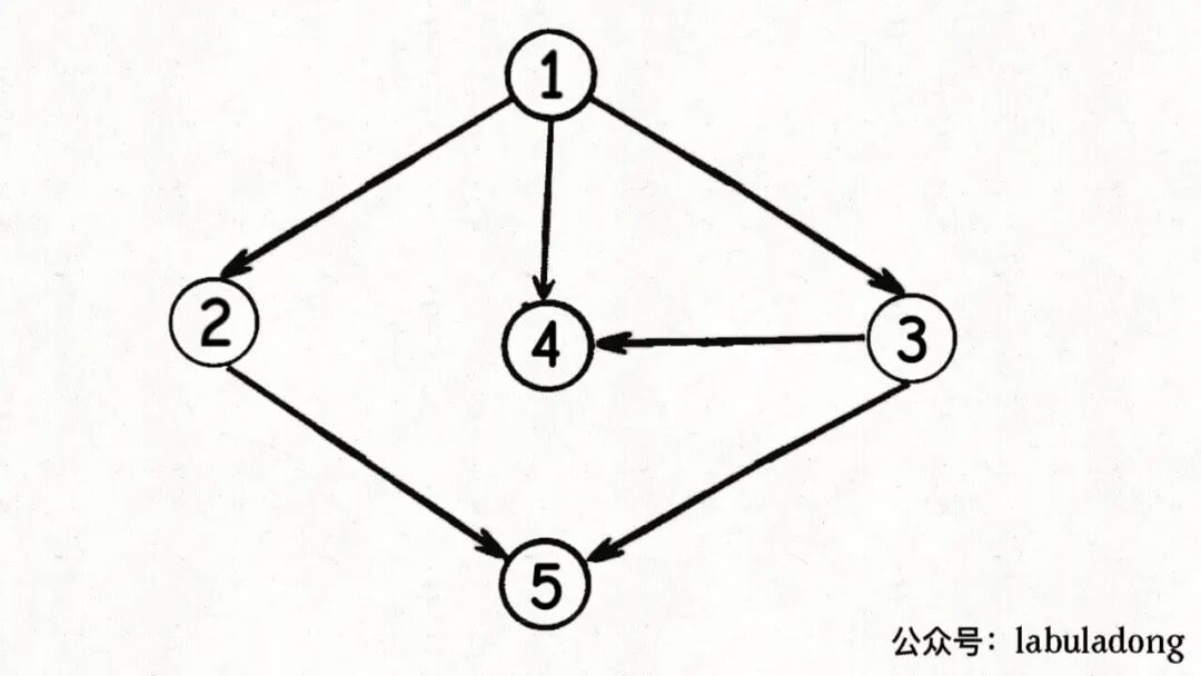

你把二叉树理解成一幅有向图,边的方向是由父节点指向子节点,那么就是下图这样:
按照我们的定义,边的含义是「被依赖」关系,那么上图的拓扑排序应该首先是节点 1,然后是 2, 3,以此类推。
但显然标准的后序遍历结果不满足拓扑排序,而如果把后序遍历结果反转,就是拓扑排序结果了:
以上,我直观解释了一下为什么「拓扑排序的结果就是反转之后的后序遍历结果」,当然,我的解释并没有严格的数学证明,有兴趣的读者可以自己查一下。

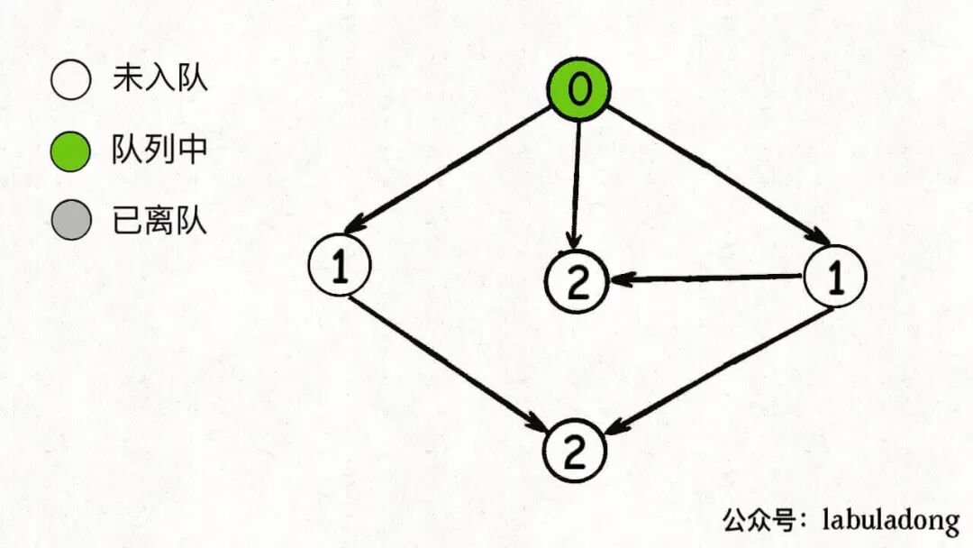

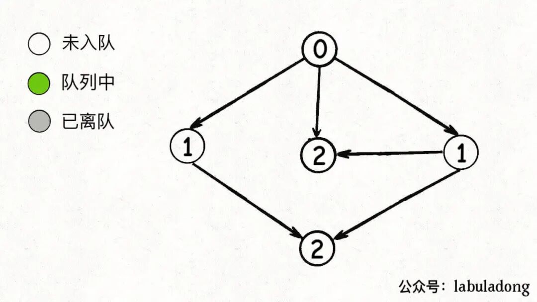

我画个图你就容易理解了,比如下面这幅图,节点中的数字代表该节点的入度:
队列进行初始化后,入度为 0 的节点首先被加入队列:

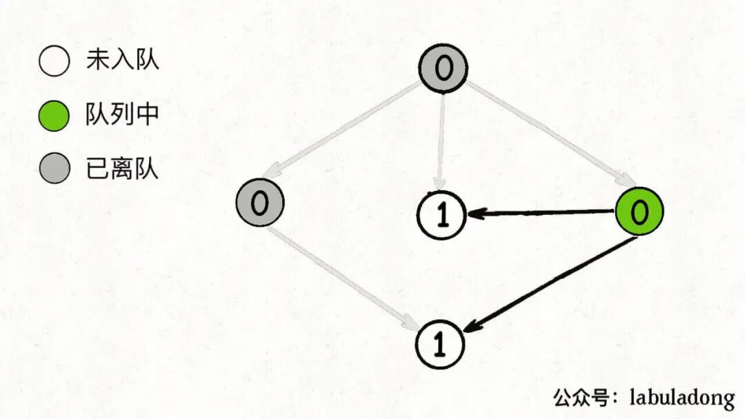

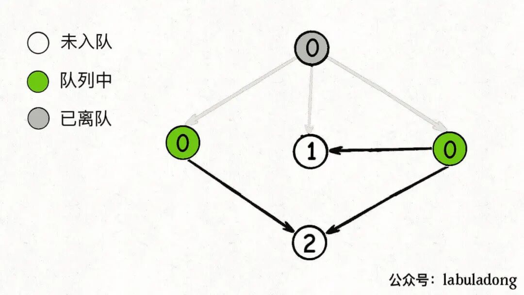

开始执行 BFS 循环,从队列中弹出一个节点,减少相邻节点的入度,同时将新产生的入度为 0 的节点加入队列:
继续从队列弹出节点,并减少相邻节点的入度,这一次没有新产生的入度为 0 的节点:

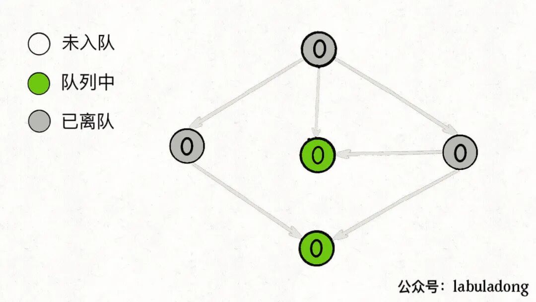

继续从队列弹出节点,并减少相邻节点的入度,同时将新产生的入度为 0 的节点加入队列:

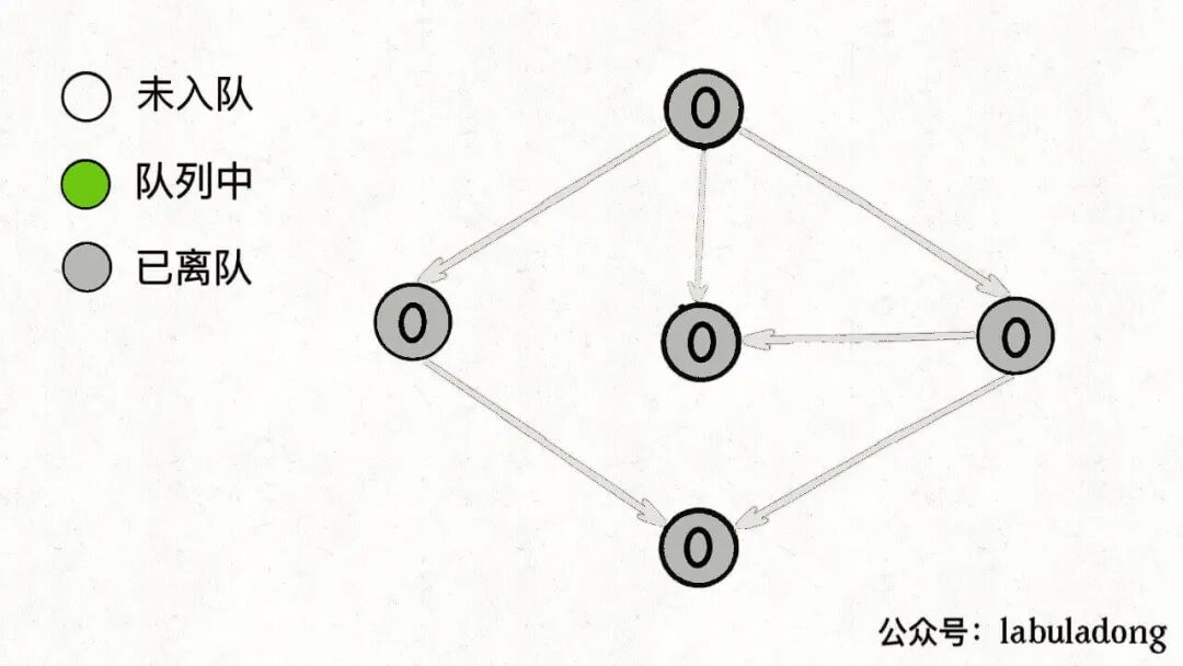

继续弹出节点,直到队列为空:
这时候,所有节点都被遍历过一遍,也就说明图中不存在环。

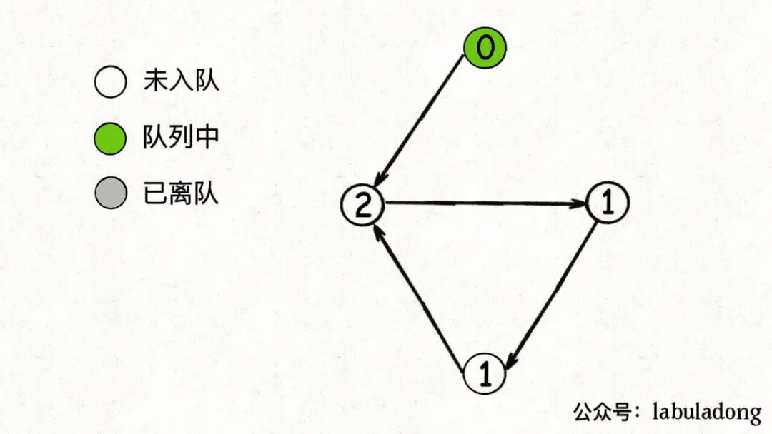

反过来说,如果按照上述逻辑执行 BFS 算法,存在节点没有被遍历,则说明成环。
比如下面这种情况,队列中最初只有一个入度为 0 的节点:
当弹出这个节点并减小相邻节点的入度之后队列为空,但并没有产生新的入度为 0 的节点加入队列,所以 BFS 算法终止:
你看到了,如果存在节点没有被遍历,那么说明图中存在环,现在回头去看 BFS 的代码,你应该就很容易理解其中的逻辑了。
