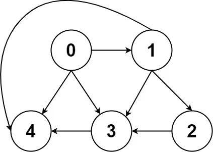

一幅图是由节点构成的,逻辑结构如下:
什么叫「逻辑结构」?就是说为了方便研究,我们把图抽象成这个样子

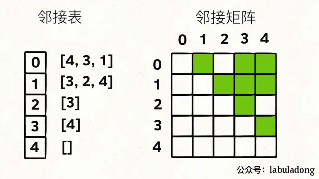

用邻接表和邻接矩阵的存储方式如下:
邻接表很直观,我把每个节点x的邻居都存到一个列表里,然后把x和这个列表关联起来,这样就可以通过一个节点x找到它的所有相邻节点。
邻接矩阵则是一个二维布尔数组,我们权且称为matrix,如果节点xy是相连的,那么就把matrix[x][y]设为true(上图中绿色的方格代表true)。如果想找节点x的邻居,去扫一圈matrix[x][..]就行了。

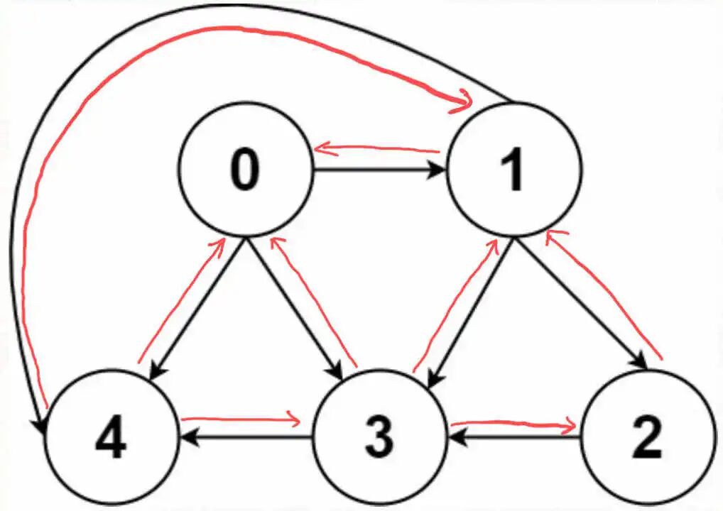

图和多叉树最大的区别是,图是可能包含环的,你从图的某一个节点开始遍历,有可能走了一圈又回到这个节点。
所以,如果图包含环,遍历框架就要一个visited数组进行辅助:

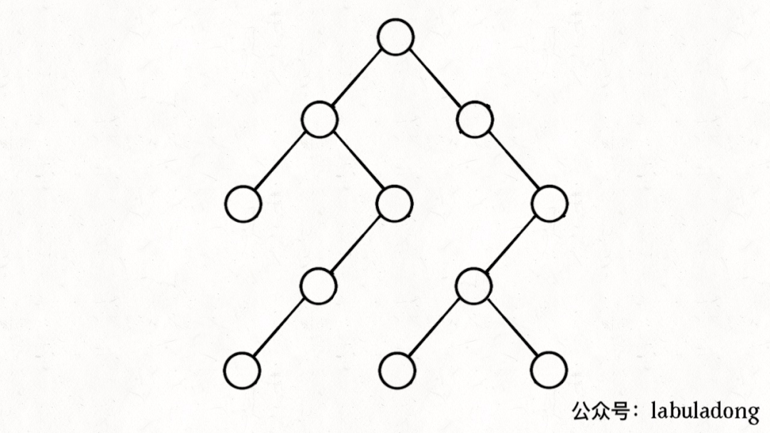

注意visited数组和onPath数组的区别,因为二叉树算是特殊的图,所以用遍历二叉树的过程来理解下这两个数组的区别:
上述 GIF 描述了递归遍历二叉树的过程,在visited中被标记为 true 的节点用灰色表示,在onPath中被标记为 true 的节点用绿色表示,这下你可以理解它们二者的区别了吧。
