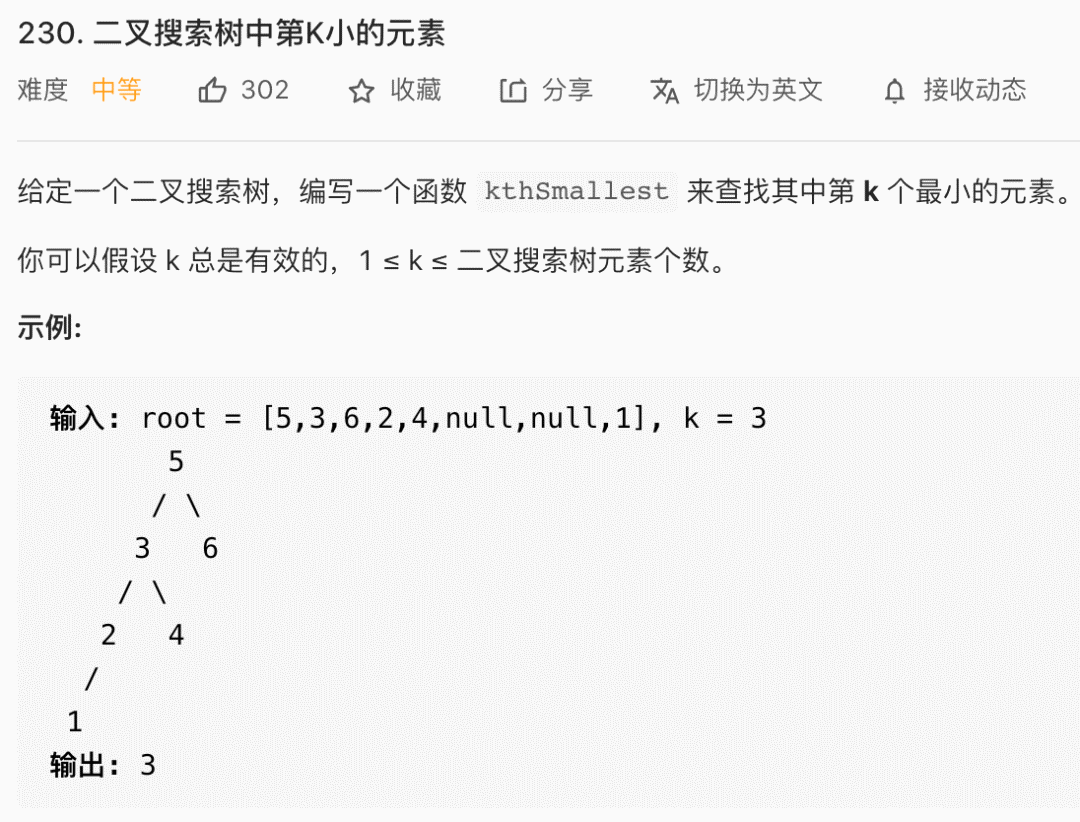

首先是力扣第 230 题「二叉搜索树中第K小的元素」,看下题目:
这个需求很常见吧,一个直接的思路就是升序排序,然后找第k个元素呗。BST 的中序遍历其实就是升序排序的结果,找第k个元素肯定不是什么难事。
按照这个思路,可以直接写出代码:

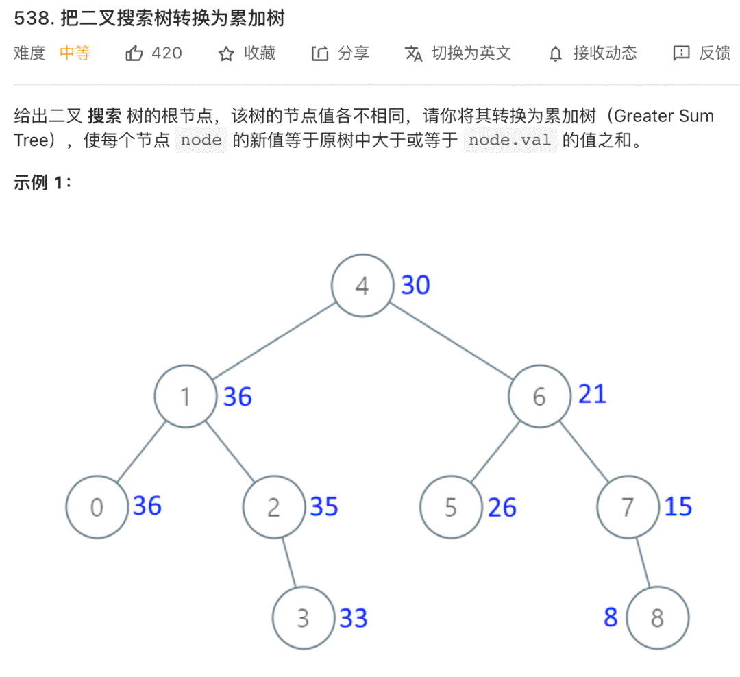

力扣第 538 题和 1038 题都是这道题,完全一样,你可以把它们一块做掉。看下题目:
题目应该不难理解,比如图中的节点 5,转化成累加树的话,比 5 大的节点有 6,7,8,加上 5 本身,所以累加树上这个节点的值应该是 5+6+7+8=26。
