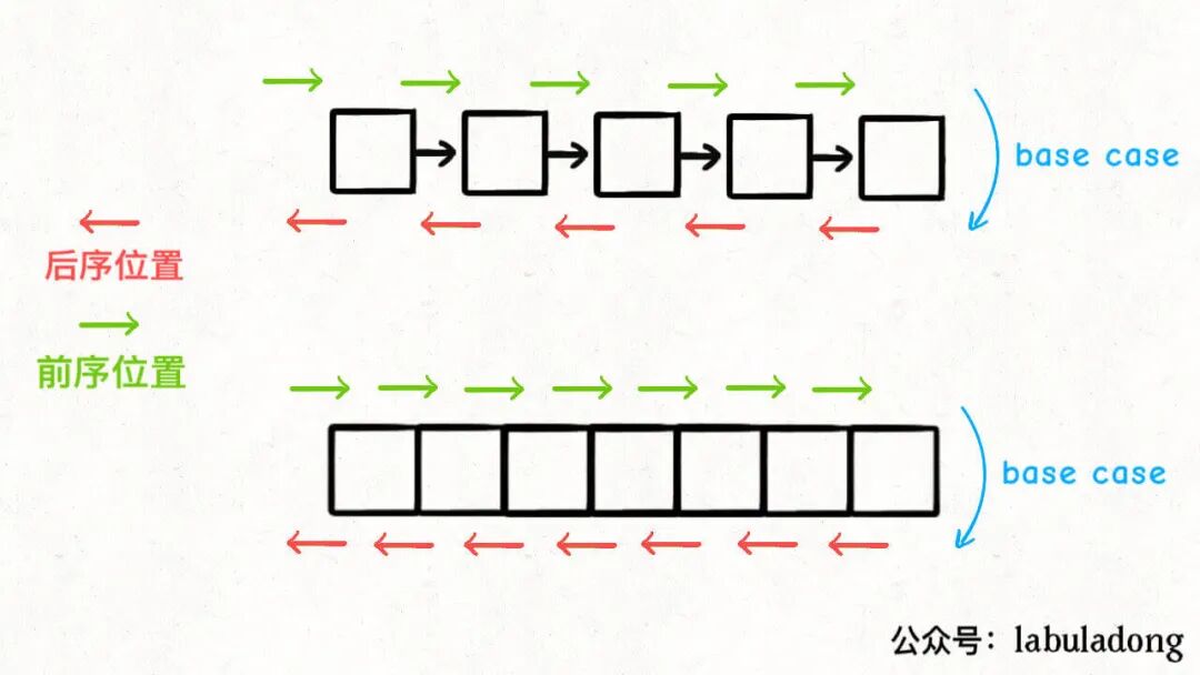

单链表和数组的遍历可以是迭代的,也可以是递归的,二叉树这种结构无非就是二叉链表,由于没办法简单改写成迭代形式,所以一般说二叉树的遍历框架都是指递归的形式。
你也注意到了,只要是递归形式的遍历,都可以有前序位置和后序位置,分别在递归之前和递归之后。
所谓前序位置,就是刚进入一个节点(元素)的时候,后序位置就是即将离开一个节点(元素)的时候,那么进一步,你把代码写在不同位置,代码执行的时机也不同:
比如说,如果让你倒序打印一条单链表上所有节点的值,你怎么搞?
实现方式当然有很多,但如果你对递归的理解足够透彻,可以利用后序位置来操作:
/* 递归遍历单链表,倒序打印链表元素 */
void traverse(ListNode head) {
    if (head == null) {
        return;
    traverse(head.next);
    // 后序位置
    print(head.val);
结合上面那张图,你应该知道为什么这段代码能够倒序打印单链表了吧,本质上是利用递归的堆栈帮你实现了倒序遍历的效果。

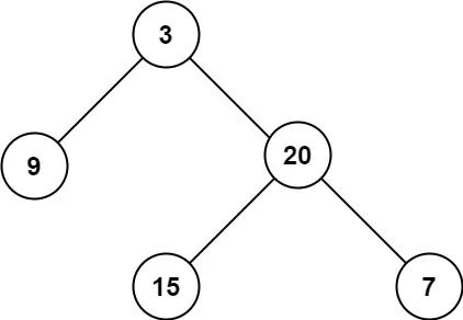

力扣第 104 题「二叉树的最大深度」就是最大深度的题目,所谓最大深度就是根节点到「最远」叶子节点的最长路径上的节点数,比如输入这棵二叉树,算法应该返回 3:
你做这题的思路是什么?显然遍历一遍二叉树,用一个外部变量记录每个节点所在的深度,取最大值就可以得到最大深度,这就是遍历二叉树计算答案的思路。

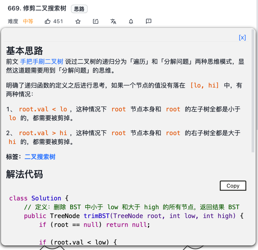

我的刷题插件 更新了所有值得一做的二叉树题目思路,全部归类为上述两种思路,你如果按照插件提供的思路解法过一遍二叉树的所有题目,不仅可以完全掌握递归思维,而且可以更容易理解高级的算法:

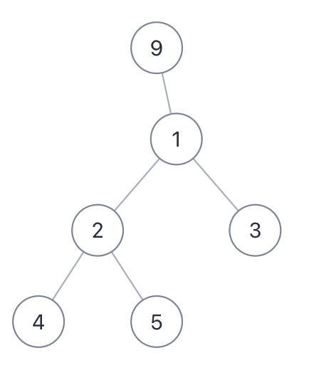

接下来看下后序位置是如何在实际的题目中发挥作用的,简单聊下力扣第 543 题「二叉树的直径」,让你计算一棵二叉树的最长直径长度。
所谓二叉树的「直径」长度,就是任意两个结点之间的路径长度。最长「直径」并不一定要穿过根结点,比如下面这棵二叉树:
它的最长直径是 3,即[4,2,1,3]或者[5,2,1,3]这两条「直径」的长度。
解决这题的关键在于,每一条二叉树的「直径」长度,就是一个节点的左右子树的最大深度之和。
现在让我求整棵树中的最长「直径」,那直截了当的思路就是遍历整棵树中的每个节点,然后通过每个节点的左右子树的最大深度算出每个节点的「直径」,最后把所有「直径」求个最大值即可。

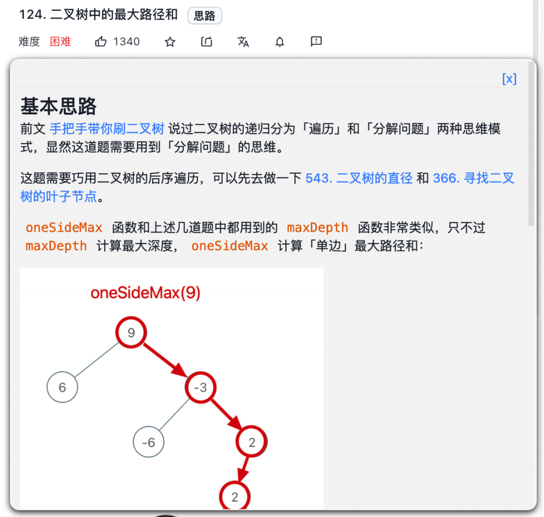

我的刷题插件对于这类考察后序遍历的题目也有特殊的说明,并且会给出前置题目,帮助你由浅入深理解这类题目:

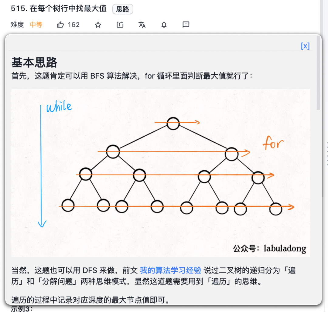

层序遍历
二叉树题型主要是用来培养递归思维的,而层序遍历属于迭代遍历,也比较简单,这里就过一下代码框架吧:
// 输入一棵二叉树的根节点,层序遍历这棵二叉树
void levelTraverse(TreeNode root) {
    if (root == null) return;
    Queue<TreeNode> q = new LinkedList<>();
    q.offer(root);
    // 从上到下遍历二叉树的每一层
    while (!q.isEmpty()) {
        int sz = q.size();
        // 从左到右遍历每一层的每个节点
        for (int i = 0; i < sz; i++) {
            TreeNode cur = q.poll();
            // 将下一层节点放入队列
            if (cur.left != null) {
                q.offer(cur.left);
            if (cur.right != null) {
                q.offer(cur.right);

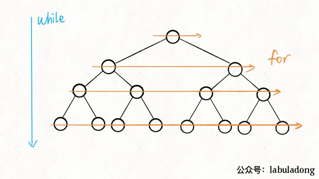

这里面 while 循环和 for 循环分管从上到下和从左到右的遍历:
前文 BFS 算法框架 就是从二叉树的层序遍历扩展出来的,常用于求无权图的最短路径问题。
当然这个框架还可以灵活修改,题目不需要记录层数(步数)时可以去掉上述框架中的 for 循环,比如前文 Dijkstra 算法 中计算加权图的最短路径问题,详细探讨了 BFS 算法的扩展。
值得一提的是,有些很明显需要用层序遍历技巧的二叉树的题目,也可以用递归遍历的方式去解决,而且技巧性会更强,非常考察你对前中后序的把控。
对于这类问题,我的刷题插件也会同时提供递归遍历和层序遍历的解法代码:
好了,本文已经够长了,围绕前中后序位置算是把二叉树题目里的各种套路给讲透了,真正能运用出来多少,就需要你亲自刷题实践和思考了。
希望大家能探索尽可能多的解法,只要参透二叉树这种基本数据结构的原理,那么就很容易在学习其他高级算法的道路上找到抓手,打通回路,形成闭环(手动狗头)。
