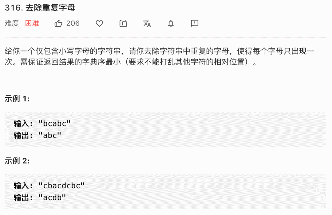

这是力扣第 316 题「去除重复字母」,题目如下:
这道题和第 1081 题「不同字符的最小子序列」的解法是完全相同的,你可以把这道题的解法代码直接粘过去把 1081 题也干掉。
