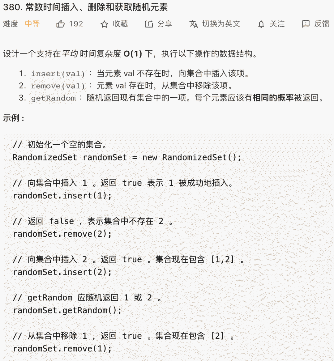

这是力扣第 380 题,看下题目:
就是说就是让我们实现如下一个类:
class RandomizedSet {
    /** 如果 val 不存在集合中,则插入并返回 true,否则直接返回 false */
    public boolean insert(int val) {}
    /** 如果 val 在集合中,则删除并返回 true,否则直接返回 false */
    public boolean remove(int val) {}
    /** 从集合中等概率地随机获得一个元素 */
    public int getRandom() {}
本题的难点在于两点:
1、插入,删除,获取随机元素这三个操作的时间复杂度必须都是 O(1)
2、getRandom方法返回的元素必须等概率返回随机元素,也就是说,如果集合里面有n个元素,每个元素被返回的概率必须是1/n

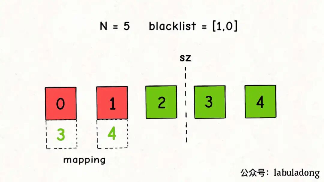

如上图,相当于把黑名单中的数字都交换到了区间[sz, N)中,同时把[0, sz)中的黑名单数字映射到了正常数字。

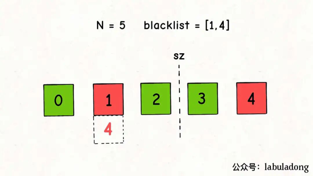

我们将黑名单中的b映射到last,但是我们能确定last不在blacklist中吗?
比如下图这种情况,我们的预期应该是 1 映射到 3,但是错误地映射到 4:
在对mapping[b]赋值时,要保证last一定不在blacklist,可以如下操作:

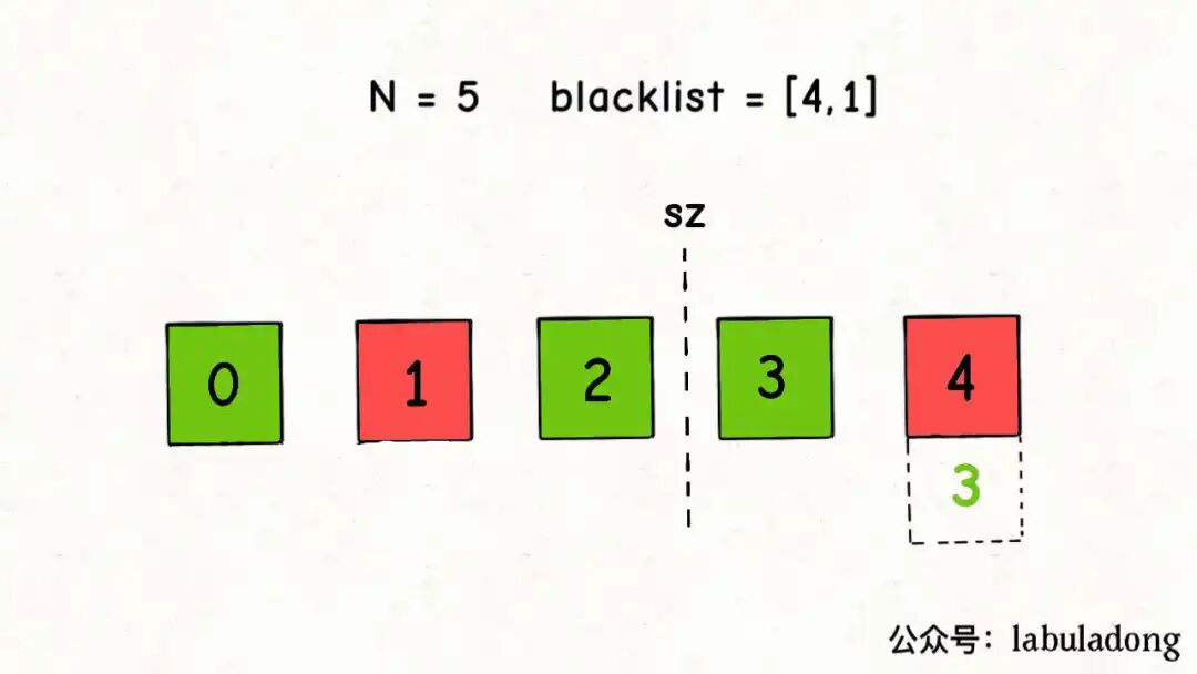

第二个问题,如果blacklist中的黑名单数字本身就存在区间[sz, N)中,那么就没必要在mapping中建立映射,比如这种情况:
我们根本不用管 4,只希望把 1 映射到 3,但是按照blacklist的顺序,会把 4 映射到 3,显然是错误的。
我们可以稍微修改一下,写出正确的解法代码:
