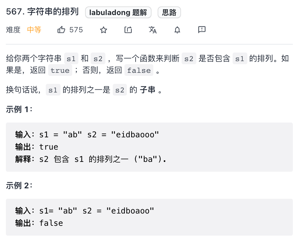

二、字符串排列
这是力扣第 567 题「字符串的排列」,难度中等:
注意哦,输入的s1
是可以包含重复字符的,所以这个题难度不小。
这种题目,是明显的滑动窗口算法,相当给你一个S
和一个T
,请问你S
中是否存在一个子串,包含T
中所有字符且不包含其他字符?
首先,先复制粘贴之前的算法框架代码,然后明确刚才提出的 4 个问题,即可写出这道题的答案:

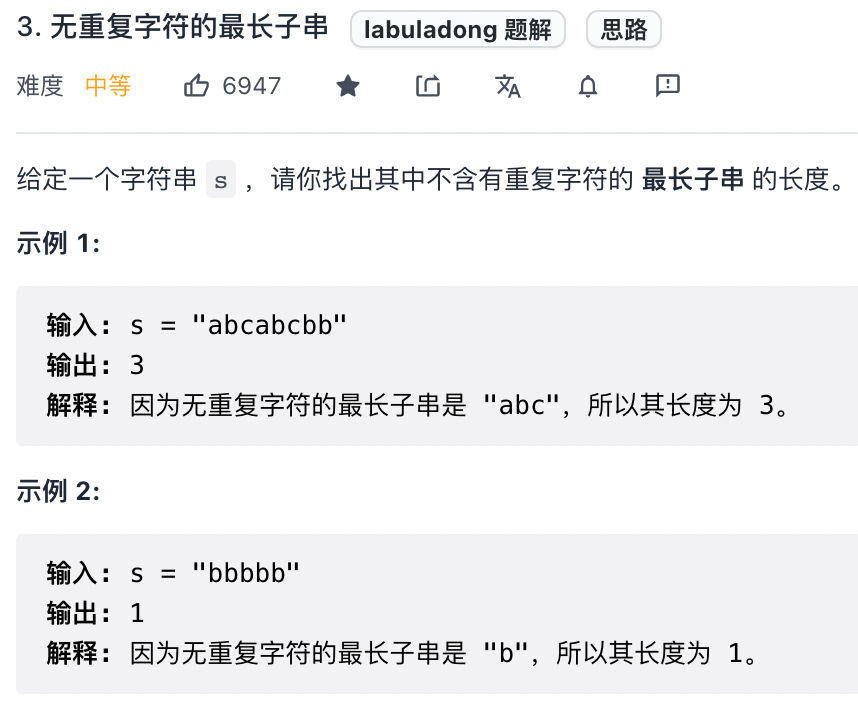

四、最长无重复子串
这是力扣第 3 题「无重复字符的最长子串」,难度中等:
这个题终于有了点新意,不是一套框架就出答案,不过反而更简单了,稍微改一改框架就行了:
