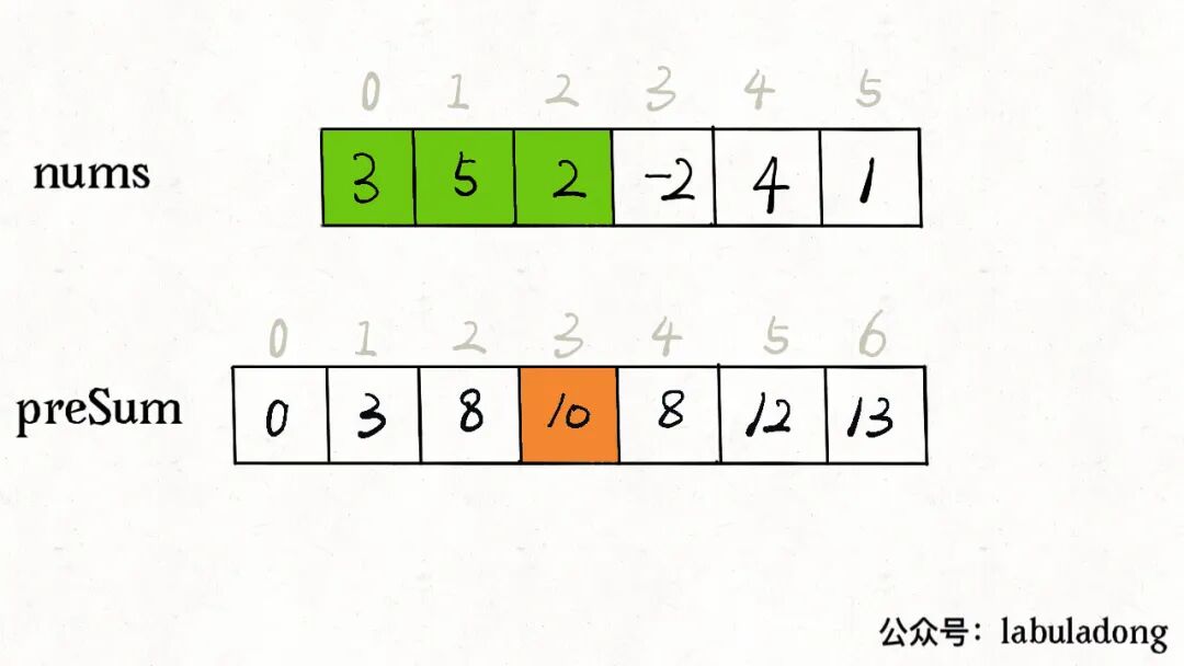

前文说前缀和主要适用的场景是原始数组不会被修改的情况下,频繁查询某个区间的累加和
这里简单介绍一下前缀和,核心代码就是下面这段:
class PrefixSum {
    // 前缀和数组
    private int[] prefix;
    /* 输入一个数组,构造前缀和 */
    public PrefixSum(int[] nums) {
        prefix = new int[nums.length + 1];
        // 计算 nums 的累加和
        for (int i = 1; i < prefix.length; i++) {
            prefix[i] = prefix[i - 1] + nums[i - 1];
    /* 查询闭区间 [i, j] 的累加和 */
    public int query(int i, int j) {
        return prefix[j + 1] - prefix[i];
prefix[i]就代表着nums[0..i-1]所有元素的累加和,如果我们想求区间nums[i..j]的累加和,只要计算prefix[j+1] - prefix[i]即可,而不需要遍历整个区间求和。

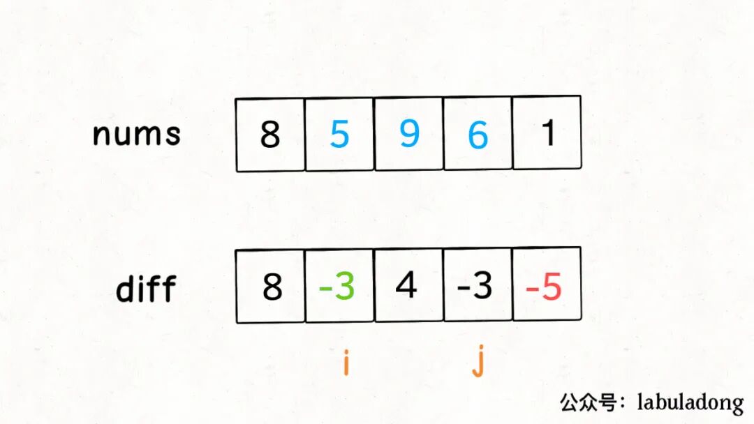

这里就需要差分数组的技巧,类似前缀和技巧构造的prefix数组,我们先对nums数组构造一个diff差分数组,diff[i]就是nums[i]nums[i-1]之差
int[] diff = new int[nums.length];
// 构造差分数组
diff[0] = nums[0];
for (int i = 1; i < nums.length; i++) {
    diff[i] = nums[i] - nums[i - 1];
通过这个diff差分数组是可以反推出原始数组nums的,代码逻辑如下:
int[] res = new int[diff.length];
// 根据差分数组构造结果数组
res[0] = diff[0];
for (int i = 1; i < diff.length; i++) {
    res[i] = res[i - 1] + diff[i];
这样构造差分数组diff,就可以快速进行区间增减的操作,如果你想对区间nums[i..j]的元素全部加 3,那么只需要让diff[i] += 3,然后再让diff[j+1] -= 3即可:
原理很简单,回想diff数组反推nums数组的过程,diff[i] += 3意味着给nums[i..]所有的元素都加了 3,然后diff[j+1] -= 3又意味着对于nums[j+1..]所有元素再减 3,那综合起来,是不是就是对nums[i..j]中的所有元素都加 3 了
只要花费 O(1) 的时间修改diff数组,就相当于给nums的整个区间做了修改。多次修改diff,然后通过diff数组反推,即可得到nums修改后的结果。

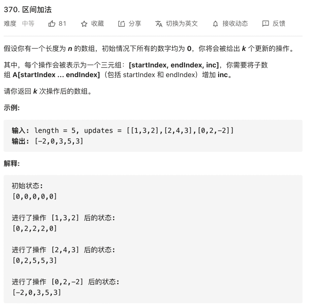

首先,力扣第 370 题「区间加法」 就直接考察了差分数组技巧:
那么我们直接复用刚才实现的Difference类就能把这道题解决掉:
int[] getModifiedArray(int length, int[][] updates) {
    // nums 初始化为全 0
    int[] nums = new int[length];
    // 构造差分解法
    Difference df = new Difference(nums);
    for (int[] update : updates) {
        int i = update[0];
        int j = update[1];
        int val = update[2];
        df.increment(i, j, val);
    return df.result();

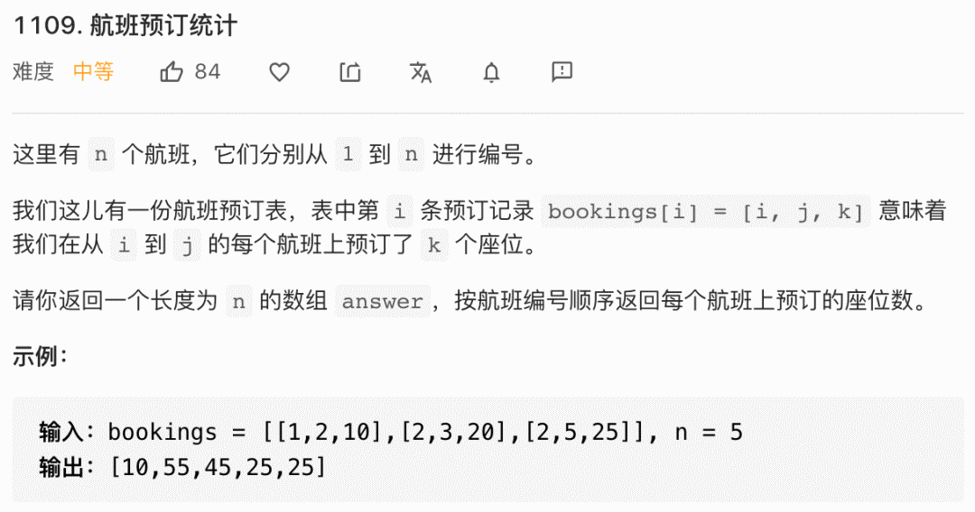

当然,实际的算法题可能需要我们对题目进行联想和抽象,不会这么直接地让你看出来要用差分数组技巧,这里看一下力扣第 1109 题「航班预订统计」:
函数签名如下:
int[] corpFlightBookings(int[][] bookings, int n)
这个题目就在那绕弯弯,其实它就是个差分数组的题,我给你翻译一下:
给你输入一个长度为n的数组nums,其中所有元素都是 0。再给你输入一个bookings,里面是若干三元组(i,j,k),每个三元组的含义就是要求你给nums数组的闭区间[i-1,j-1]中所有元素都加上k。请你返回最后的nums数组是多少?
PS:因为题目说的n是从 1 开始计数的,而数组索引从 0 开始,所以对于输入的三元组(i,j,k),数组区间应该对应[i-1,j-1]
这么一看,不就是一道标准的差分数组题嘛?我们可以直接复用刚才写的类:
int[] corpFlightBookings(int[][] bookings, int n) {
    // nums 初始化为全 0
    int[] nums = new int[n];
    // 构造差分解法
    for (int[] booking : bookings) {
        // 注意转成数组索引要减一哦
        int i = booking[0] - 1;
        int j = booking[1] - 1;
        int val = booking[2];
        // 对区间 nums[i..j] 增加 val
    // 返回最终的结果数组
    return df.result();
这道题就解决了。
