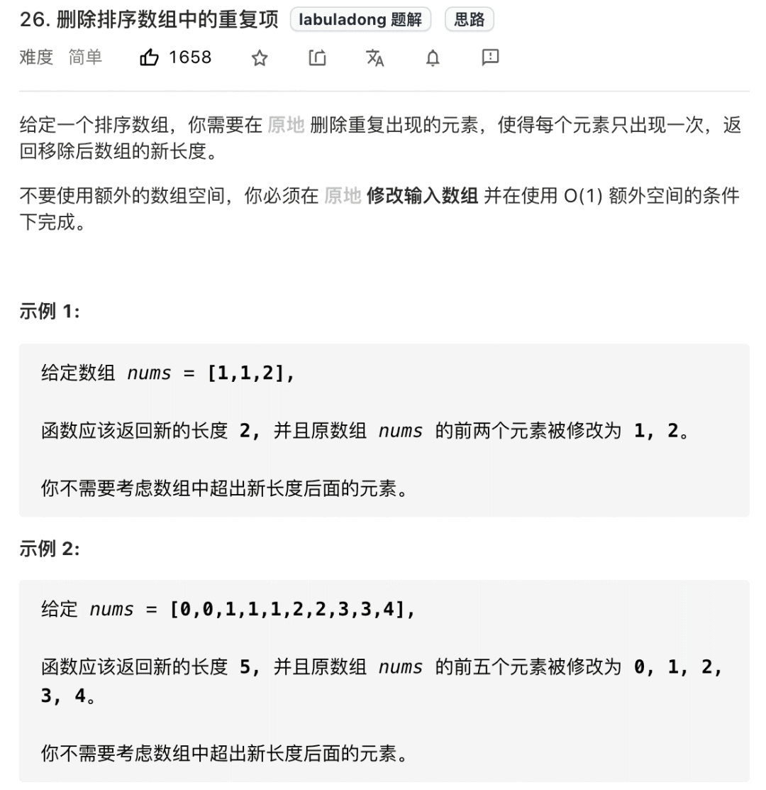

比如说看下力扣第 26 题「删除有序数组中的重复项」,让你在有序数组去重:
函数签名如下:
int removeDuplicates(int[] nums);
简单解释一下什么是原地修改:
如果不是原地修改的话,我们直接 new 一个int[]数组,把去重之后的元素放进这个新数组中,然后返回这个新数组即可。
但是现在题目让你原地删除,不允许 new 新数组,只能在原数组上操作,然后返回一个长度,这样就可以通过返回的长度和原始数组得到我们去重后的元素有哪些了。
由于数组已经排序,所以重复的元素一定连在一起,找出它们并不难。但如果毎找到一个重复元素就立即原地删除它,由于数组中删除元素涉及数据搬移,整个时间复杂度是会达到O(N^2)

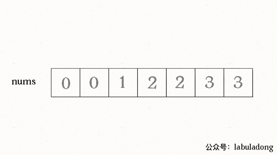

高效解决这道题就要用到快慢指针技巧:
我们让慢指针slow走在后面,快指针fast走在前面探路,找到一个不重复的元素就赋值给slow并让slow前进一步。
这样,就保证了nums[0..slow]都是无重复的元素,当fast指针遍历完整个数组nums后,nums[0..slow]就是整个数组去重之后的结果。
看代码:
int removeDuplicates(int[] nums) {
    if (nums.length == 0) {
        return 0;
    int slow = 0, fast = 0;
    while (fast < nums.length) {
        if (nums[fast] != nums[slow]) {
            slow++;
            // 维护 nums[0..slow] 无重复
            nums[slow] = nums[fast];
        fast++;
    // 数组长度为索引 + 1
    return slow + 1;
算法执行的过程如下 GIF 图:

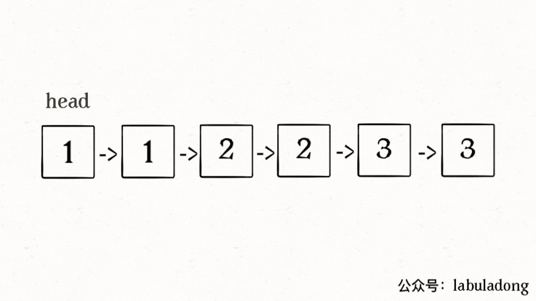

再简单扩展一下,看看力扣第 83 题「删除排序链表中的重复元素」,如果给你一个有序的单链表,如何去重呢?
其实和数组去重是一模一样的,唯一的区别是把数组赋值操作变成操作指针而已,你对照着之前的代码来看:
ListNode deleteDuplicates(ListNode head) {
    if (head == null) return null;
    ListNode slow = head, fast = head;
    while (fast != null) {
        if (fast.val != slow.val) {
            // nums[slow] = nums[fast];
            slow.next = fast;
            // slow++;
            slow = slow.next;
        // fast++
        fast = fast.next;
    // 断开与后面重复元素的连接
    slow.next = null;
    return head;

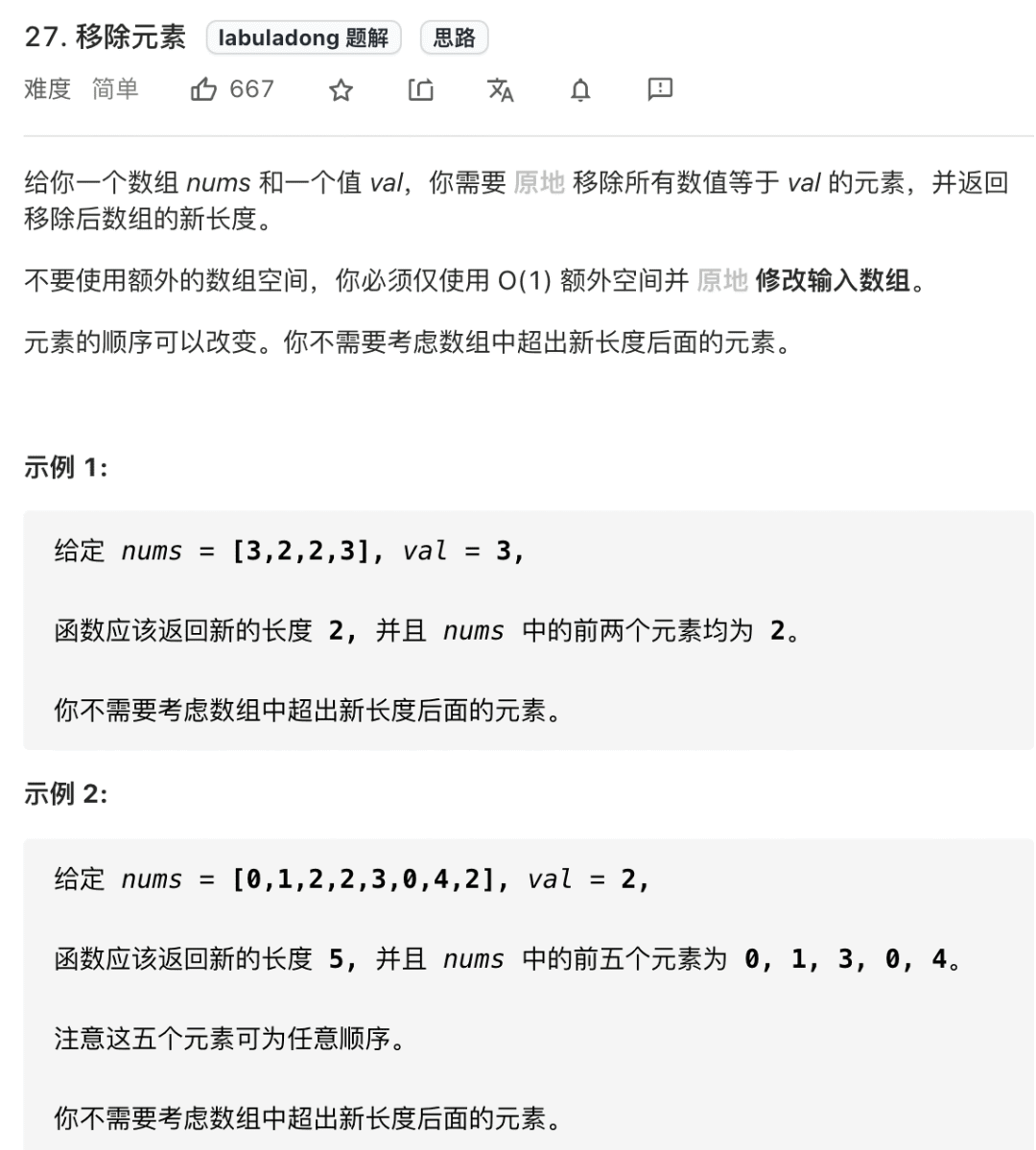

比如力扣第 27 题「移除元素」,看下题目:
函数签名如下:
int removeElement(int[] nums, int val);
题目要求我们把nums中所有值为val的元素原地删除,依然需要使用快慢指针技巧:
如果fast遇到值为val的元素,则直接跳过,否则就赋值给slow指针,并让slow前进一步。
这和前面说到的数组去重问题解法思路是完全一样的,就不画 GIF 了,直接看代码:
int removeElement(int[] nums, int val) {
    int fast = 0, slow = 0;
        if (nums[fast] != val) {
            slow++;
        fast++;
    return slow;
注意这里和有序数组去重的解法有一个细节差异,我们这里是先给nums[slow]赋值然后再给slow++,这样可以保证nums[0..slow-1]是不包含值为val的元素的,最后的结果数组长度就是slow

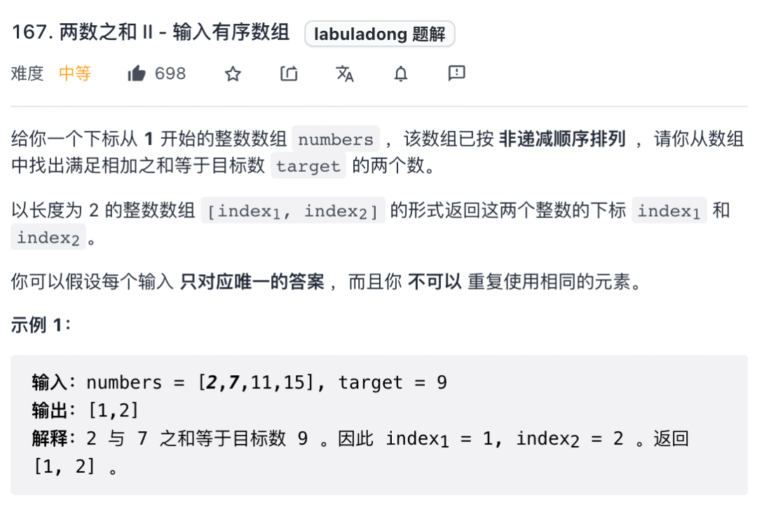

看下力扣第 167 题「两数之和 II」:
只要数组有序,就应该想到双指针技巧。这道题的解法有点类似二分查找,通过调节leftright就可以调整sum的大小:
int[] twoSum(int[] nums, int target) {
    // 一左一右两个指针相向而行
    int left = 0, right = nums.length - 1;
    while (left < right) {
        int sum = nums[left] + nums[right];
        if (sum == target) {
            // 题目要求的索引是从 1 开始的
            return new int[]{left + 1, right + 1};
        } else if (sum < target) {
            left++; // 让 sum 大一点
        } else if (sum > target) {
            right--; // 让 sum 小一点
    return new int[]{-1, -1};

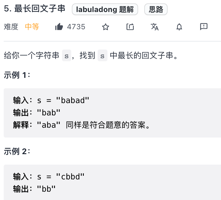

那接下来我提升一点难度,给你一个字符串,让你用双指针技巧从中找出最长的回文串,你会做吗?
这就是力扣第 5 题「最长回文子串」:
函数签名如下:
String longestPalindrome(String s);
找回文串的难点在于,回文串的的长度可能是奇数也可能是偶数,解决该问题的核心是从中心向两端扩散的双指针技巧
如果回文串的长度为奇数,则它有一个中心字符;如果回文串的长度为偶数,则可以认为它有两个中心字符。所以我们可以先实现这样一个函数:
// 在 s 中寻找以 s[l] 和 s[r] 为中心的最长回文串
String palindrome(String s, int l, int r) {
    // 防止索引越界
    while (l >= 0 && r < s.length()
            && s.charAt(l) == s.charAt(r)) {
        // 双指针,向两边展开
        l--; r++;
    // 返回以 s[l] 和 s[r] 为中心的最长回文串
    return s.substring(l + 1, r);
这样,如果输入相同的lr,就相当于寻找长度为奇数的回文串,如果输入相邻的lr,则相当于寻找长度为偶数的回文串。
那么回到最长回文串的问题,解法的大致思路就是:
for 0 <= i < len(s):
    找到以 s[i] 为中心的回文串
    找到以 s[i] 和 s[i+1] 为中心的回文串
    更新答案
翻译成代码,就可以解决最长回文子串这个问题:
String longestPalindrome(String s) {
    String res = "";
    for (int i = 0; i < s.length(); i++) {
        // 以 s[i] 为中心的最长回文子串
        String s1 = palindrome(s, i, i);
        // 以 s[i] 和 s[i+1] 为中心的最长回文子串
        String s2 = palindrome(s, i, i + 1);
        // res = longest(res, s1, s2)
        res = res.length() > s1.length() ? res : s1;
        res = res.length() > s2.length() ? res : s2;
    return res;
你应该能发现最长回文子串使用的左右指针和之前题目的左右指针有一些不同:之前的左右指针都是从两端向中间相向而行,而回文子串问题则是让左右指针从中心向两端扩展。
