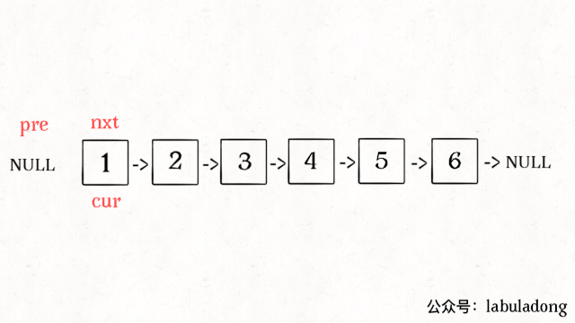

这道题的难点在于,单链表无法倒着遍历,无法使用双指针技巧。那么最简单的办法就是,把原始链表反转存入一条新的链表,然后比较这两条链表是否相同。关于如何反转链表,可以参见前文 递归思维:k 个一组反转链表

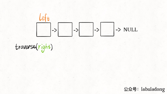

说到这了,其实可以稍作修改,模仿双指针实现回文判断的功能:
// 左侧指针
ListNode left;
boolean isPalindrome(ListNode head) {
    left = head;
    return traverse(head);
boolean traverse(ListNode right) {
    if (right == null) return true;
    boolean res = traverse(right.next);
    // 后序遍历代码
    res = res && (right.val == left.val);
    left = left.next;
    return res;
这么做的核心逻辑是什么呢?实际上就是把链表节点放入一个栈,然后再拿出来,这时候元素顺序就是反的,只不过我们利用的是递归函数的堆栈而已。

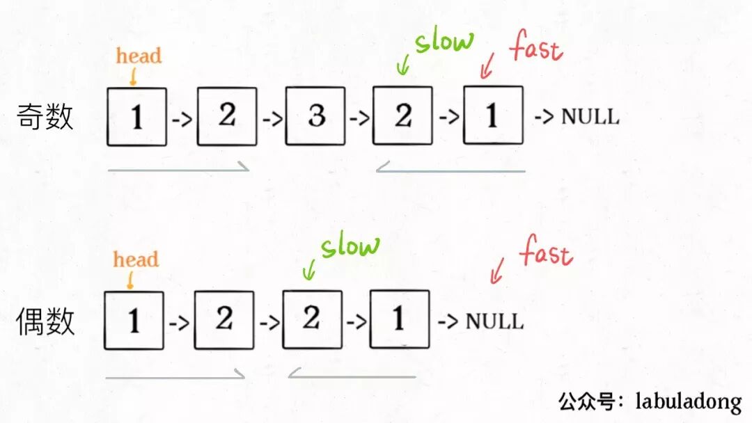

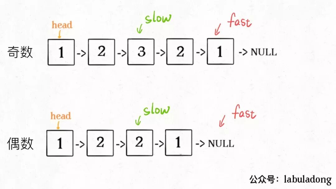

1、先通过 双指针技巧汇总 中的快慢指针来找到链表的中点
ListNode slow, fast;
slow = fast = head;
while (fast != null && fast.next != null) {
    slow = slow.next;
    fast = fast.next.next;
// slow 指针现在指向链表中点
2、如果fast指针没有指向null,说明链表长度为奇数,slow还要再前进一步
if (fast != null)
    slow = slow.next;

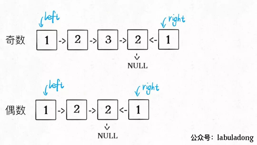

3、从slow开始反转后面的链表,现在就可以开始比较回文串了
ListNode left = head;
ListNode right = reverse(slow);
while (right != null) {
    if (left.val != right.val)
        return false;
    left = left.next;
    right = right.next;
return true;
至此,把上面 3 段代码合在一起就高效地解决这个问题了,其中reverse函数很容易实现:

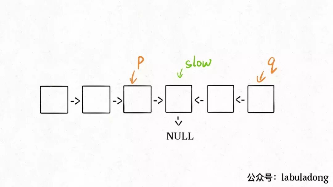

我知道肯定有读者会问:这种解法虽然高效,但破坏了输入链表的原始结构,能不能避免这个瑕疵呢?
其实这个问题很好解决,关键在于得到p, q这两个指针位置:
这样,只要在函数 return 之前加一段代码即可恢复原先链表顺序:
p.next = reverse(q);
篇幅所限,我就不写了,读者可以自己尝试一下。
