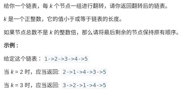

本文要解决「K 个一组反转链表」,不难理解:
这个问题经常在面经中看到,而且 LeetCode 上难度是 Hard,它真的有那么难吗?

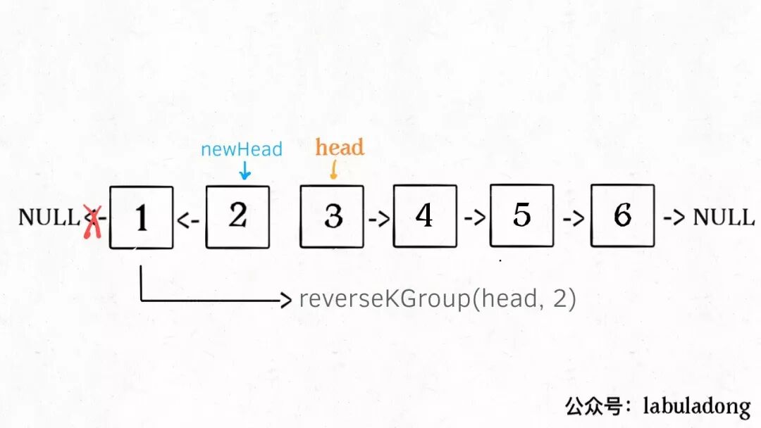

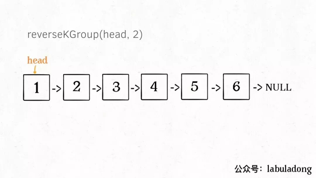

什么叫递归性质?直接上图理解,比如说我们对这个链表调用 reverseKGroup(head, 2),即以 2 个节点为一组反转链表:
如果我设法把前 2 个节点反转,那么后面的那些节点怎么处理?后面的这些节点也是一条链表,而且规模(长度)比原来这条链表小,这就叫子问题图片
我们可以直接递归调用 reverseKGroup(head, 2),因为子问题和原问题的结构完全相同,这就是所谓的递归性质。

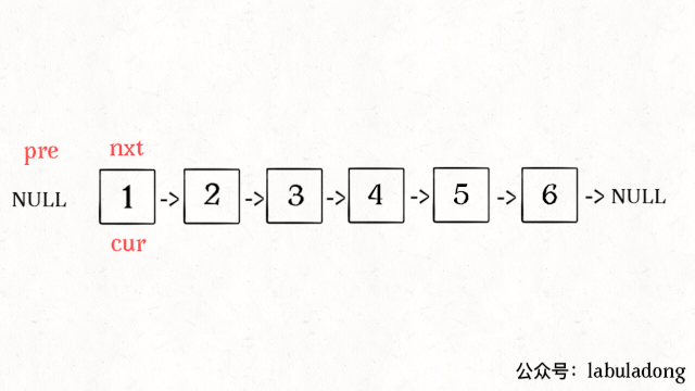

这次使用迭代思路来实现的,借助动画理解应该很容易。

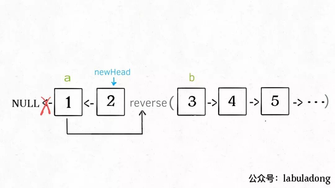

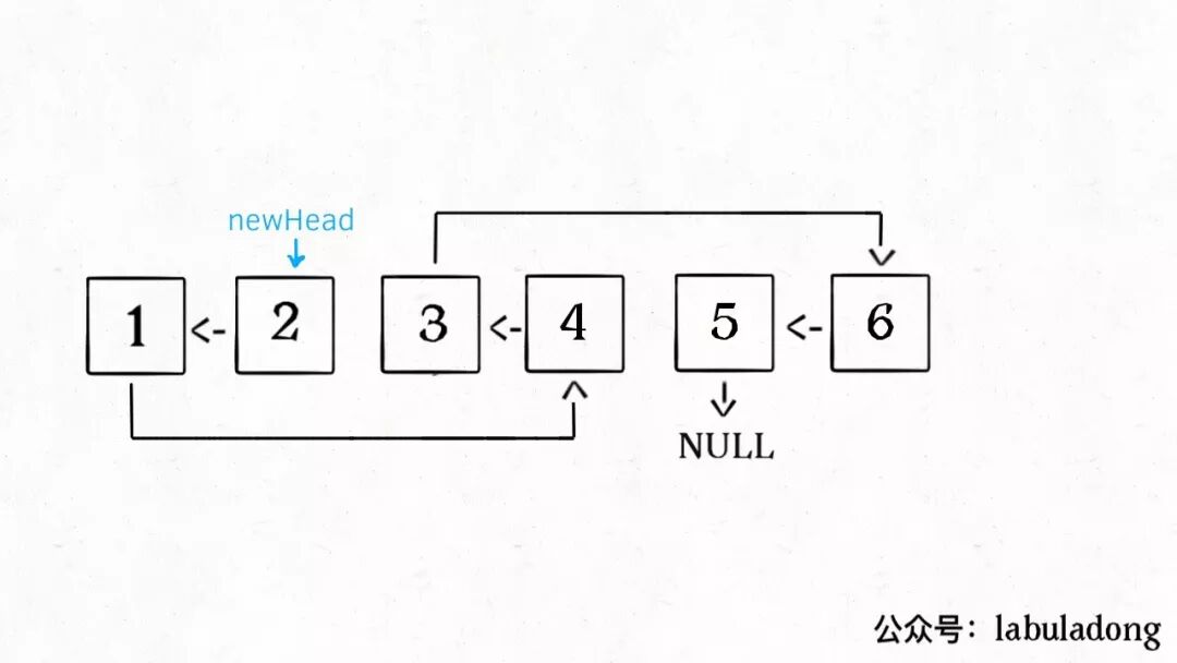

解释一下 for 循环之后的几句代码,注意 reverse 函数是反转区间 [a, b),所以情形是这样的:

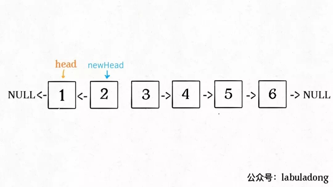

递归部分就不展开了,整个函数递归完成之后就是这个结果,完全符合题意:
