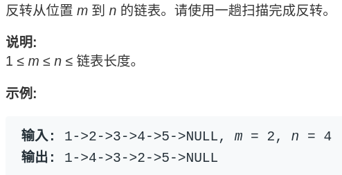

什么叫反转单链表的一部分呢,就是给你一个索引区间,让你把单链表中这部分元素反转,其他部分不变:
注意这里的索引是从 1 开始的。迭代的思路大概是:先用一个 for 循环找到第m个位置,然后再用一个 for 循环将m和n之间的元素反转。但是我们的递归解法不用任何 for 循环,纯递归实现反转。

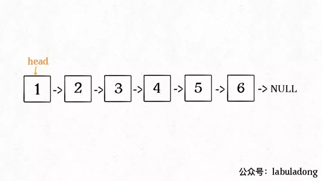

明白了函数的定义,再来看这个问题。比如说我们想反转这个链表:

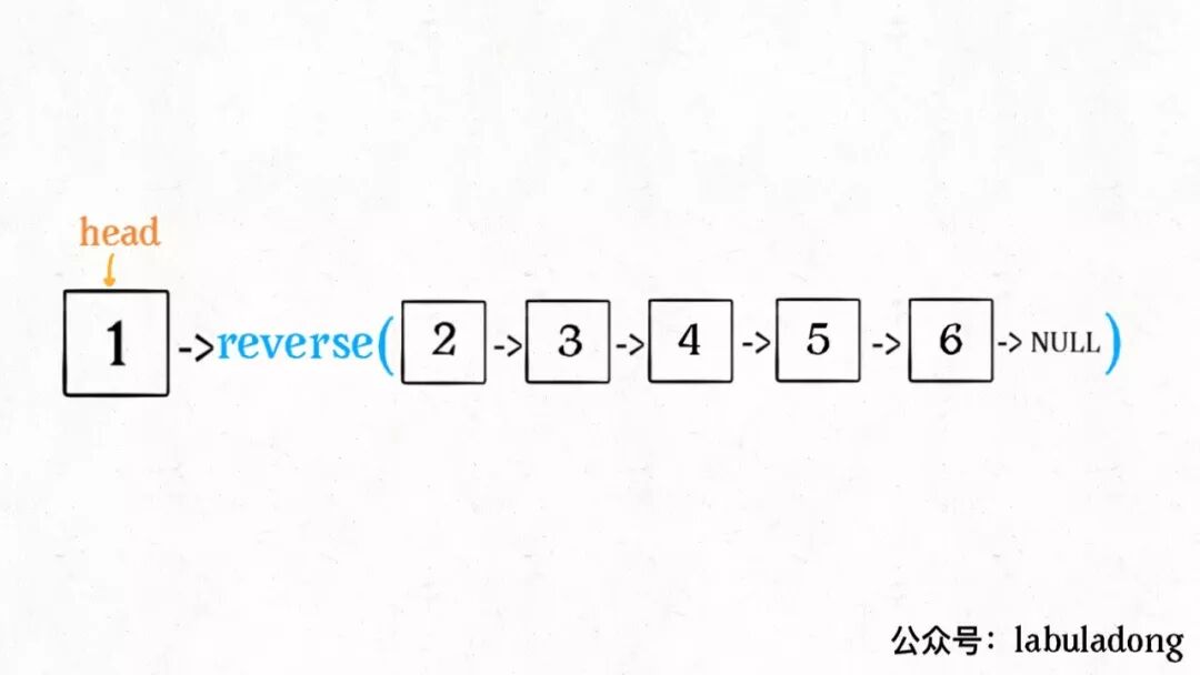

那么输入reverse(head)后,会在这里进行递归:
ListNode last = reverse(head.next);
不要跳进递归(你的脑袋能压几个栈呀?),而是要根据刚才的函数定义,来弄清楚这段代码会产生什么结果:

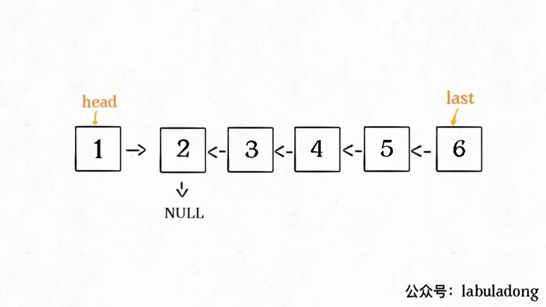

按照定义,这个reverse(head.next)执行完成后,整个链表应该变成了这样:
并且根据函数定义,reverse函数会返回反转之后的头结点,我们用变量last接收了。

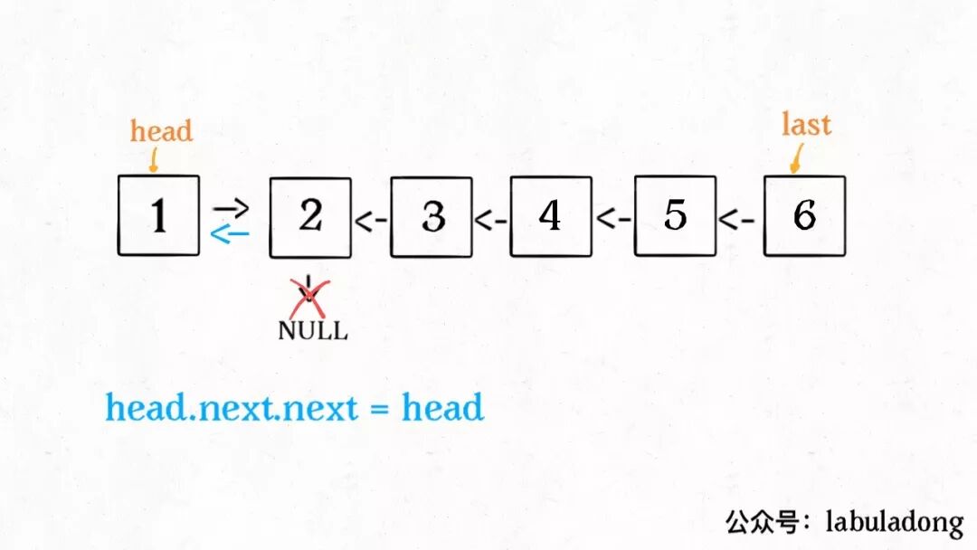

现在再来看下面的代码:
head.next.next = head;
接下来进行的操作:

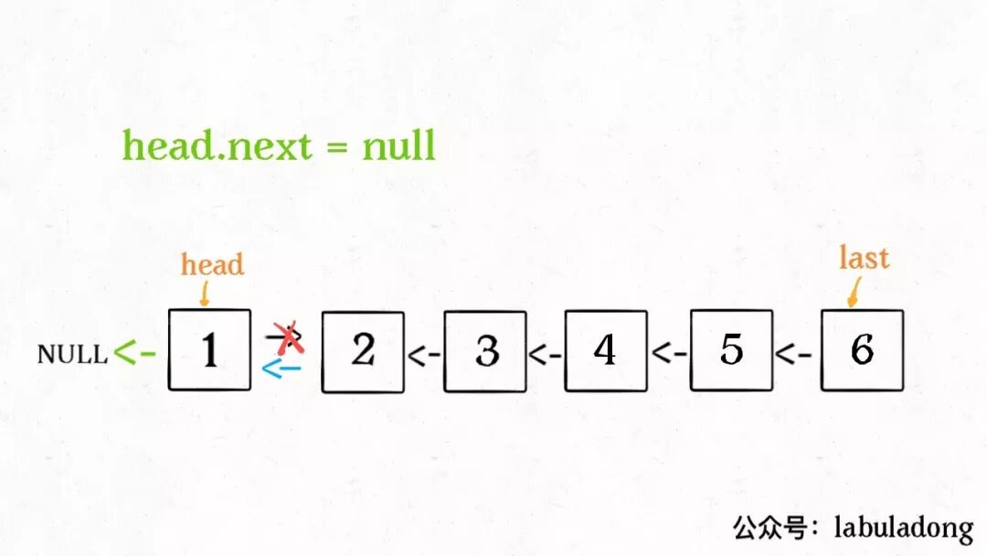

head.next = null;
return last;
神不神奇,这样整个链表就反转过来了!递归代码就是这么简洁优雅,不过其中有两个地方需要注意:

2、当链表递归反转之后,新的头节点是last,而之前的head变成了最后一个节点,别忘了链表的末尾要指向 null:
head.next = null;

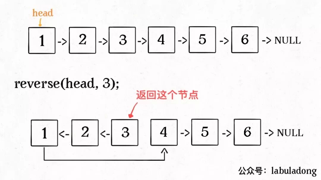

这次我们实现一个这样的函数:
// 将链表的前 n 个节点反转(n <= 链表长度)
ListNode reverseN(ListNode head, int n)
比如说对于下图链表,执行reverseN(head, 3):
解决思路和反转整个链表差不多,只要稍加修改即可:

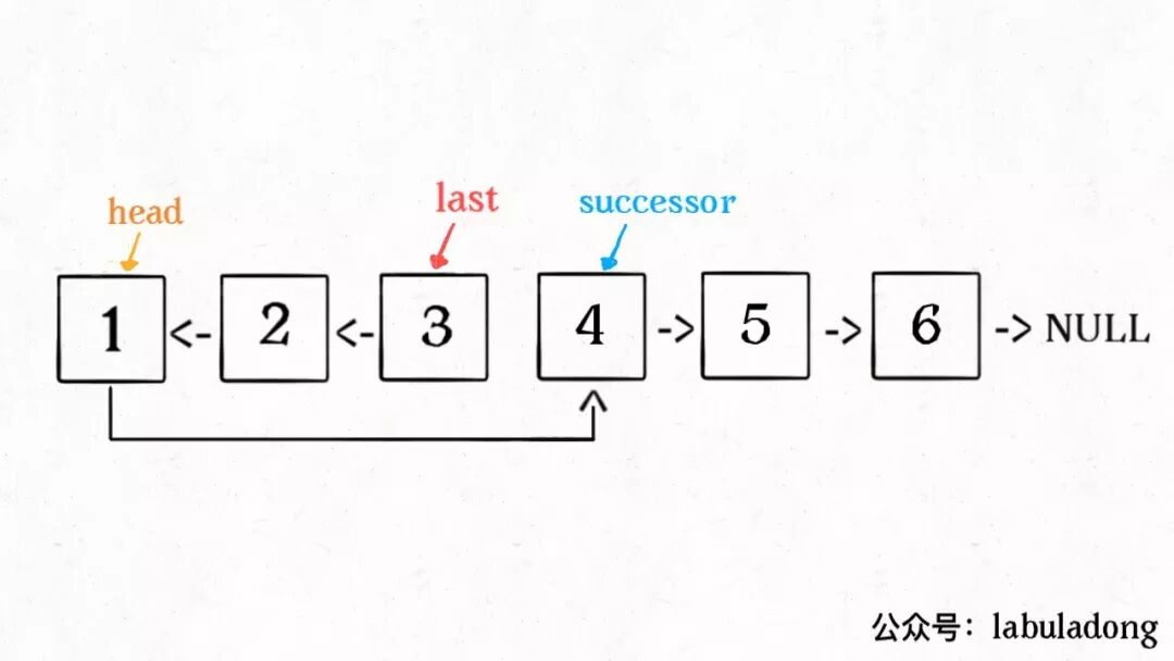

具体的区别:
1、base case 变为n == 1,反转一个元素,就是它本身,同时要记录后驱节点。
2、刚才我们直接把head.next设置为 null,因为整个链表反转后原来的head变成了整个链表的最后一个节点。但现在head节点在递归反转之后不一定是最后一个节点了,所以要记录后驱successor(第 n + 1 个节点),反转之后将head连接上。
